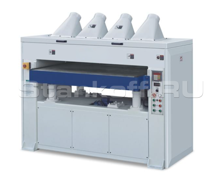

Рейсмусовый станок со спиральным валом MB-1020S-MW

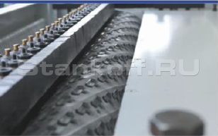

Рейсмусовый станок со спиральным валом MB-1020S-MW предназначен для получения равной толщины заготовки по всей длине и ширине. Заготовка базируется на нижнем чугунном столе, захватывается верхним рифленым винтовым роликом подачи и протаскивается под ножевым валом.
Станок оптимально подходит для больших производств в качестве основного станка.
Преимущества
  • Станок тяжелого класса;
  • Индикатор положения высоты стола с точностью 0,1 мм;
  • Подъём стола на 4х колоннах;
  • Автоматический подьем стола;
  • Спиральный вал.
