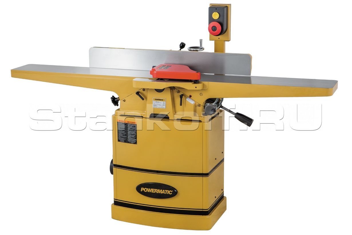

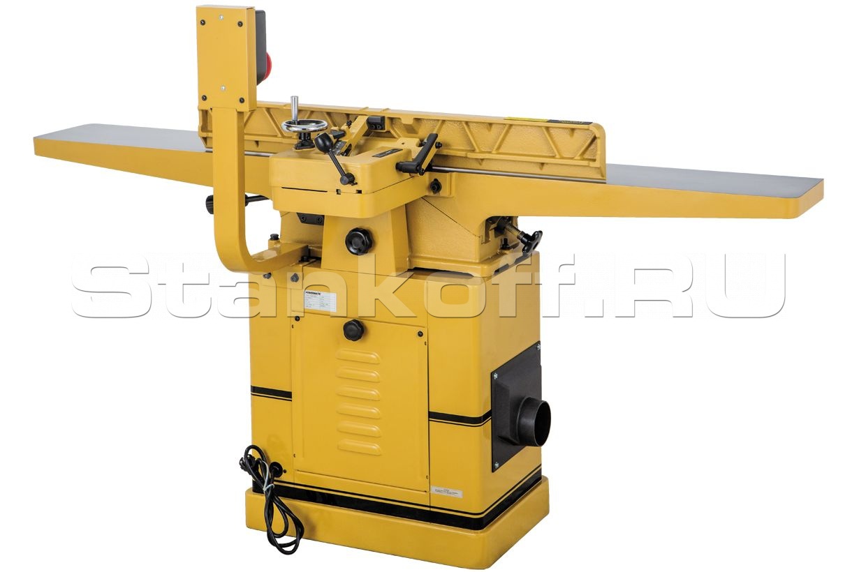

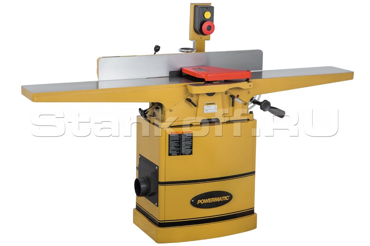

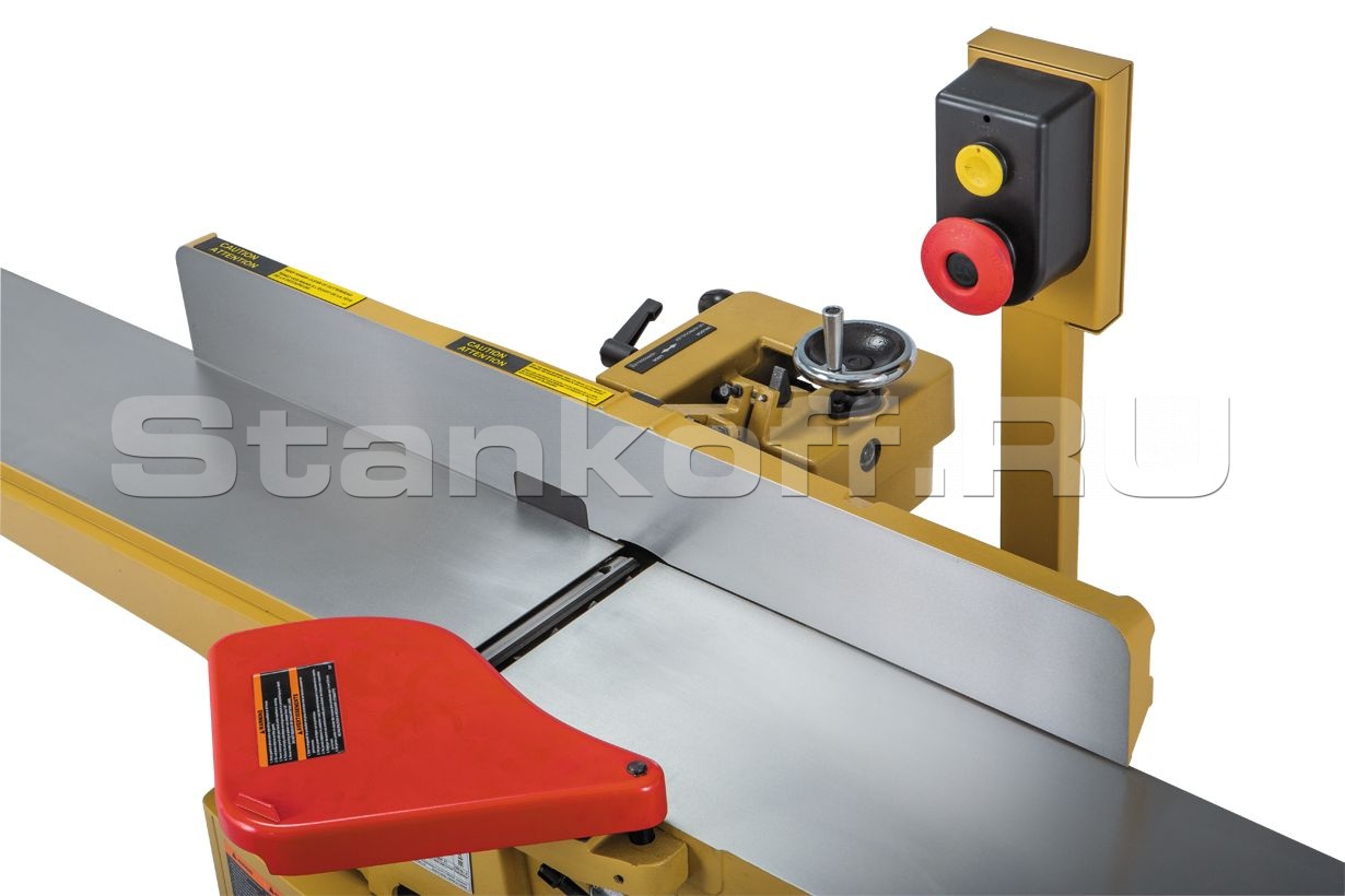

Powermatic 60C 230В— фуговальный станок с длинными чугунными столами, как и все оборудование этой марки, отличается высоким качеством изготовления, тщательной проработкой деталей и превосходными рабочими параметрами.

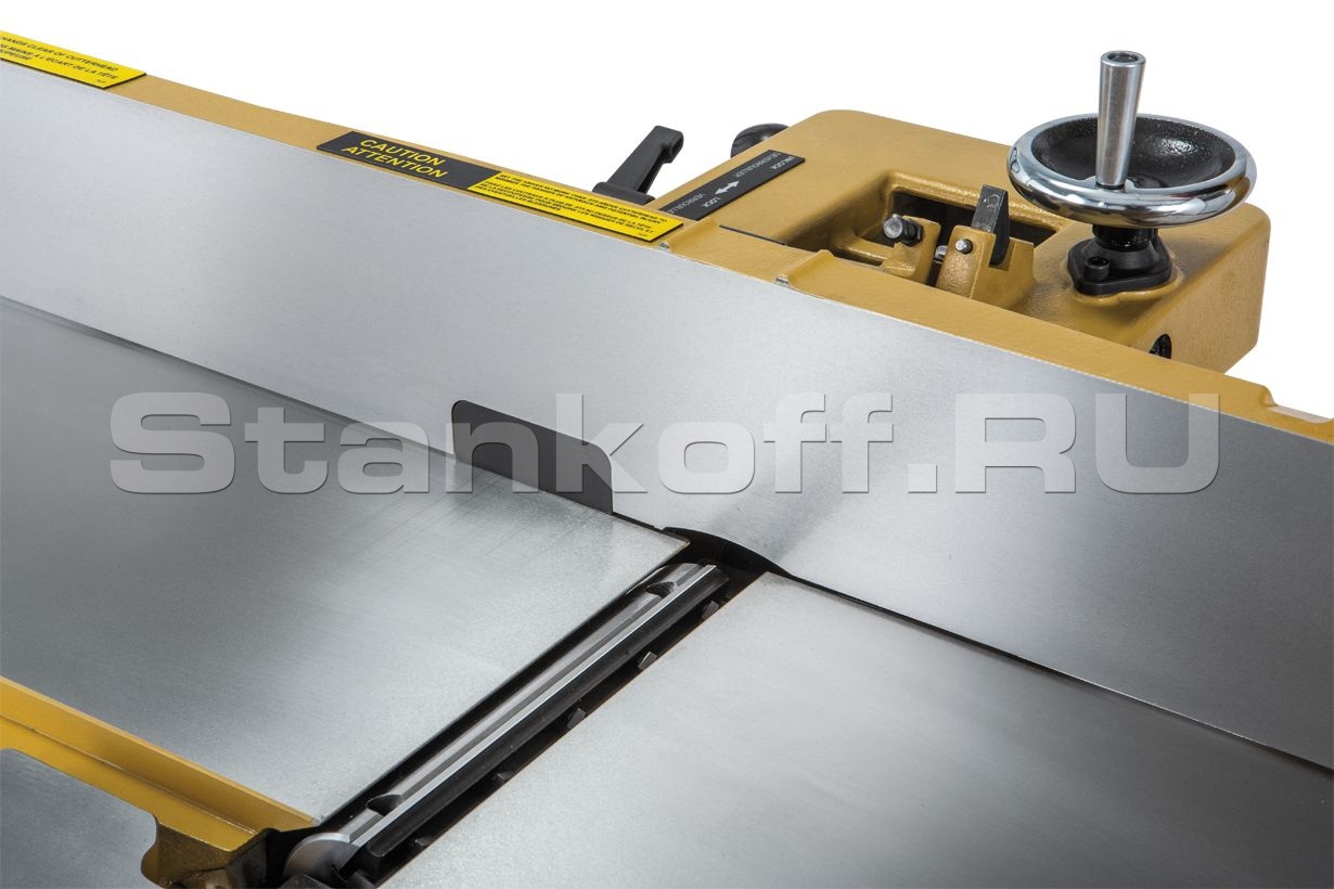

В штатный комплект поставки входит ножевой барабан с тремя прямыми лезвиями, за дополнительную плату можно приобрести вал helical с твердосплавными режущими сегментами, расположенными в несколько рядов по спирали. Каждое лезвие имеет четыре режущих кромки, что кратно увеличивает его ресурс. Станки с helical имеют ряд общих достоинств: отличное качество строгания, в том числе свелеватой древесины, отсутствие ударных нагрузок при работе и характерной дробной структуры на проструганной поверхности, низкий уровень шума, небольшой размер отходящей стружки (упрощает аспирацию отходов), высокий ресурс ножей и, соответственно, продолжительные межсервисные интервалы.

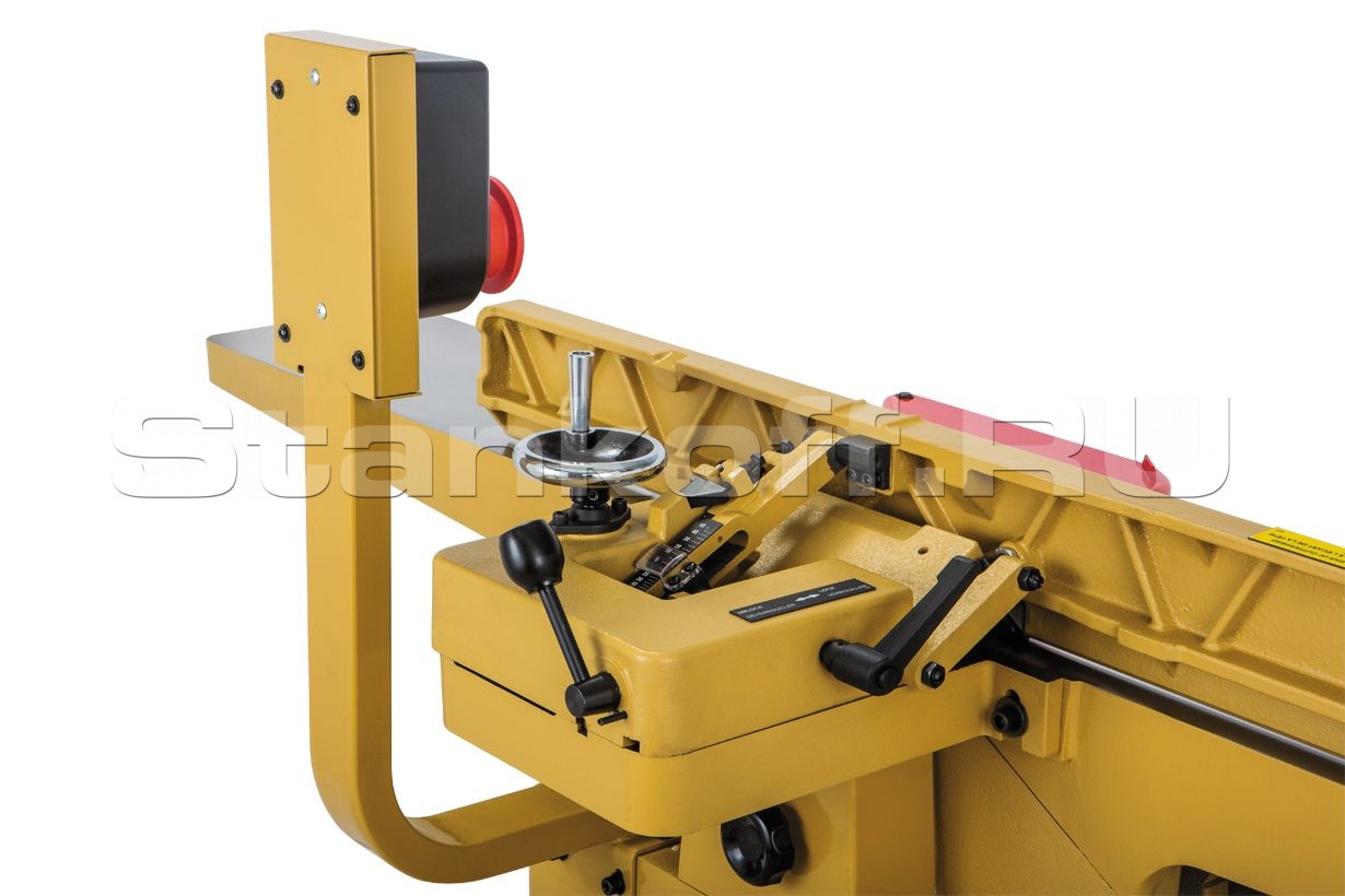

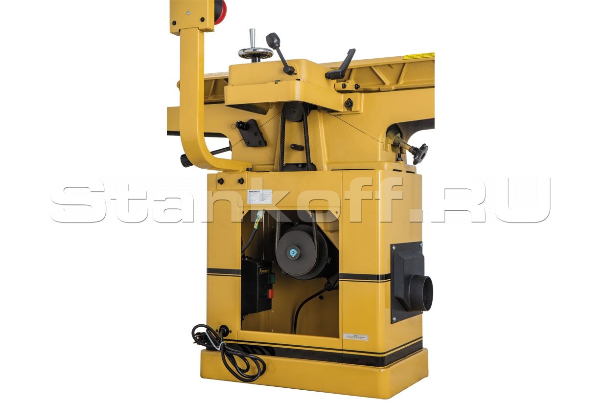

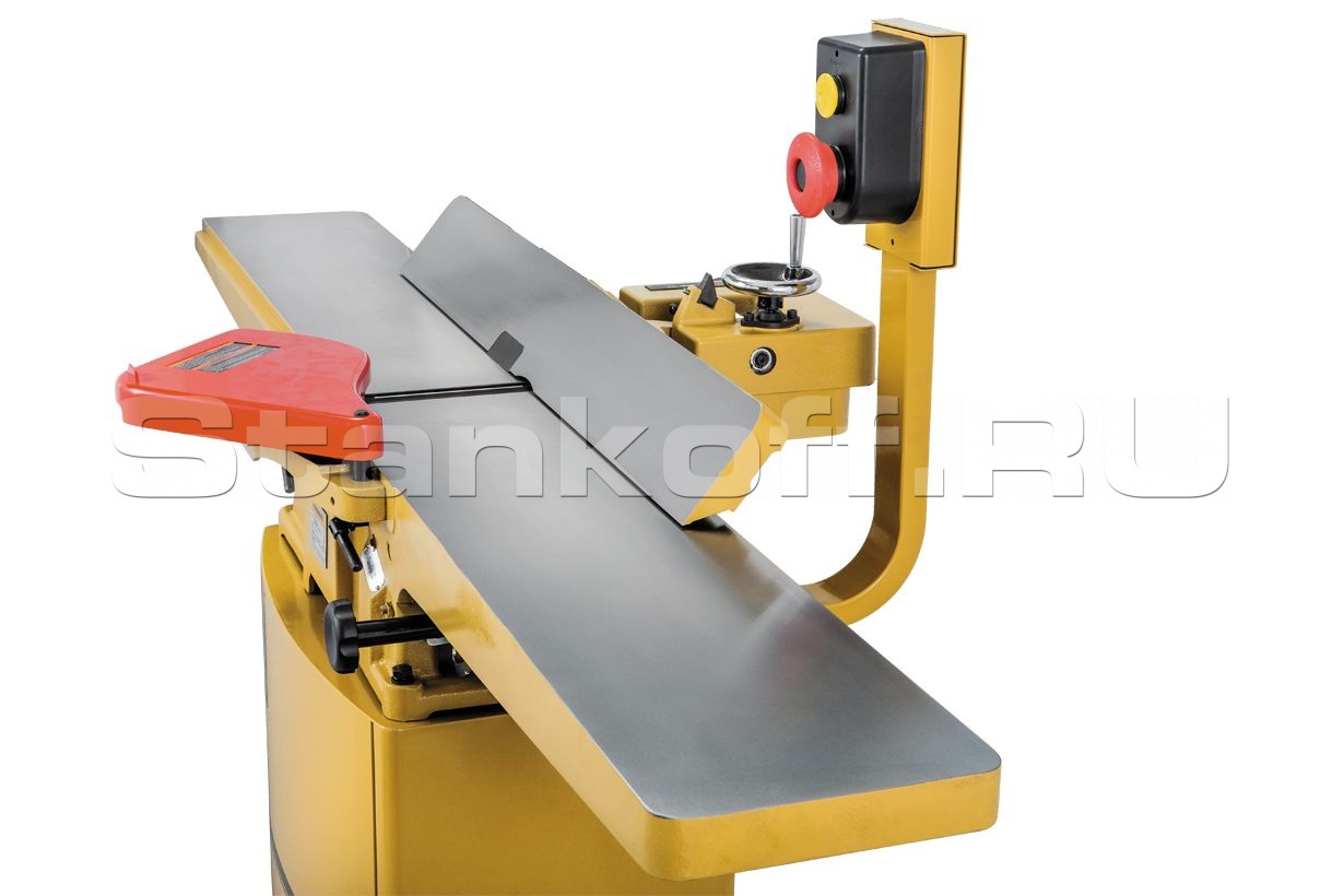

Столы установлены в пазах типа «ласточкин хвост» и имеют регулировку по высоте. Приемный перенастраивают в зависимости от типа строгального вала (helical или стандартный 3-ножевой). Положением подающего задают глубину строгания, регулировка сделана двухступенчатой. Основной эксцентриковый механизм оборудован рычагом и предназначен для быстрого изменения высоты в широких пределах. Вспомогательный (для тонкой настройки) винтовой – вращая набалдашник рычага, производят подстройку в небольшом диапазоне. Массивный чугунный упор заготовки оборудован механическим узлом регулировки. Угол наклона меняют вращением маховика с ручкой. Привод осуществляется через червячную передачу.
Станок предназначен для профессионалов. Его характеристики позволяют получать изделия превосходного качества, а продуманная и добротная конструкция свести до минимума время, необходимое для настройки и обслуживания.
Особенности:
- Возможность установки ножевого вала helical
- Эксцентриковый механизм регулировки глубины строгания с возможностью тонкой настройки
- Регулировка глубины строгания

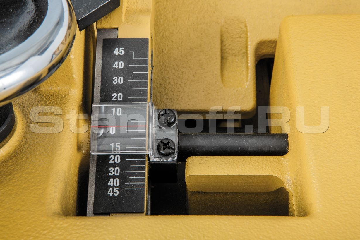

- Фуговальный упор с механической регулировкой наклона
- Регулируемое ограждение ножевого вала
- Фуговальные столы из чугунного литья
- Фуговальный упор из чугунного литья
- Тумба-подставка для напольной установки

| Угол наклона фуговального упора | -45°-0-45° |
