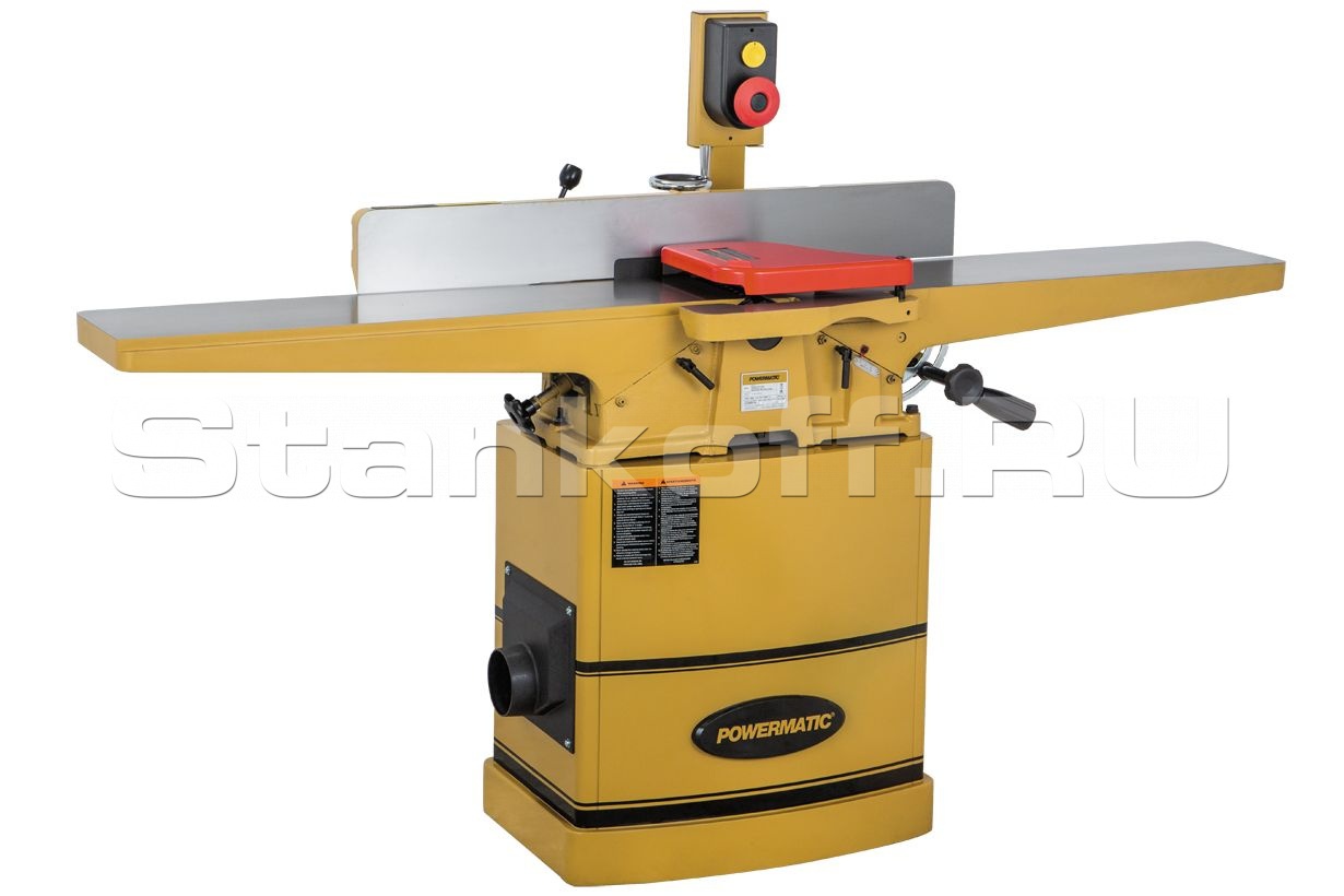

Фуговальный станок Powermatic 60HH 230 В

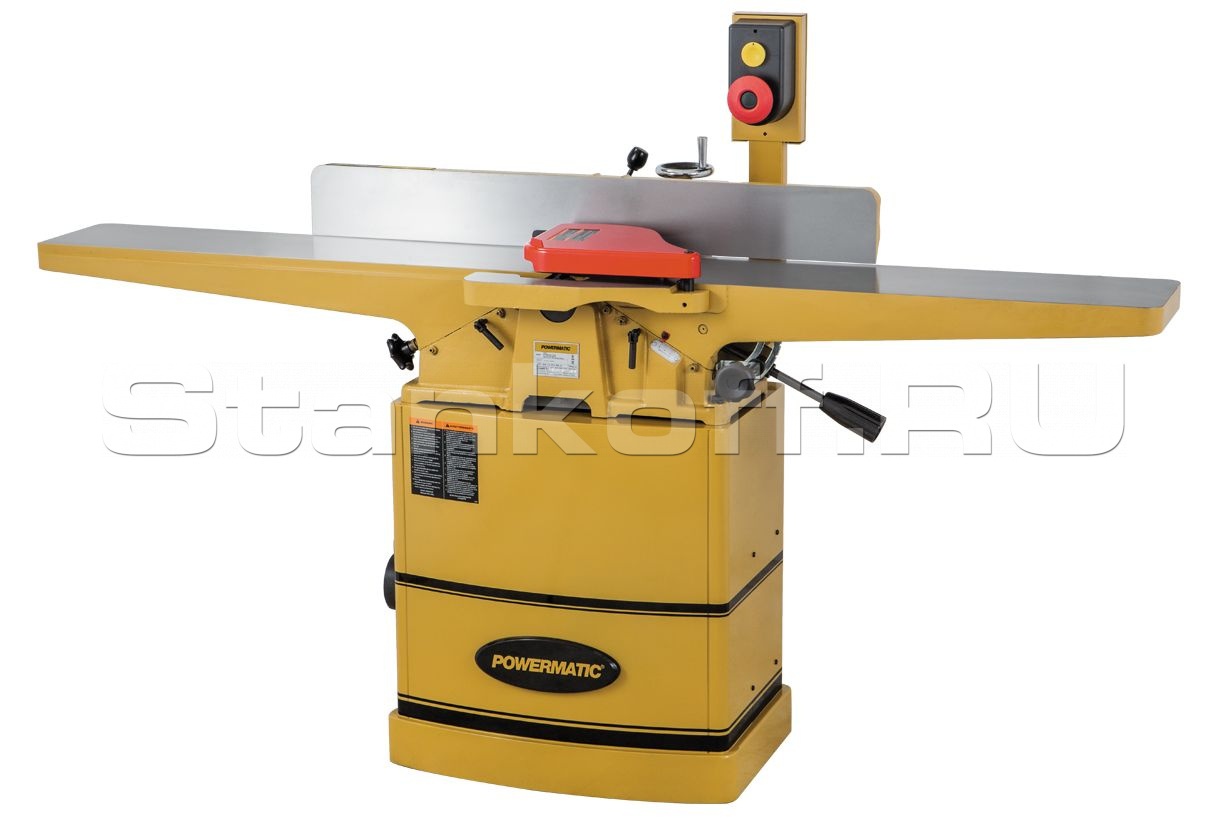

Powermatic 60HH 230В — фуговальный станок с длинными чугунными столами, штатно оборудованный строгальным валом helical. Как и все оборудование этой марки, он отличаются высоким качеством изготовления, тщательной проработкой деталей и превосходными рабочими параметрами.

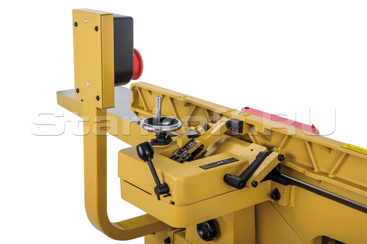

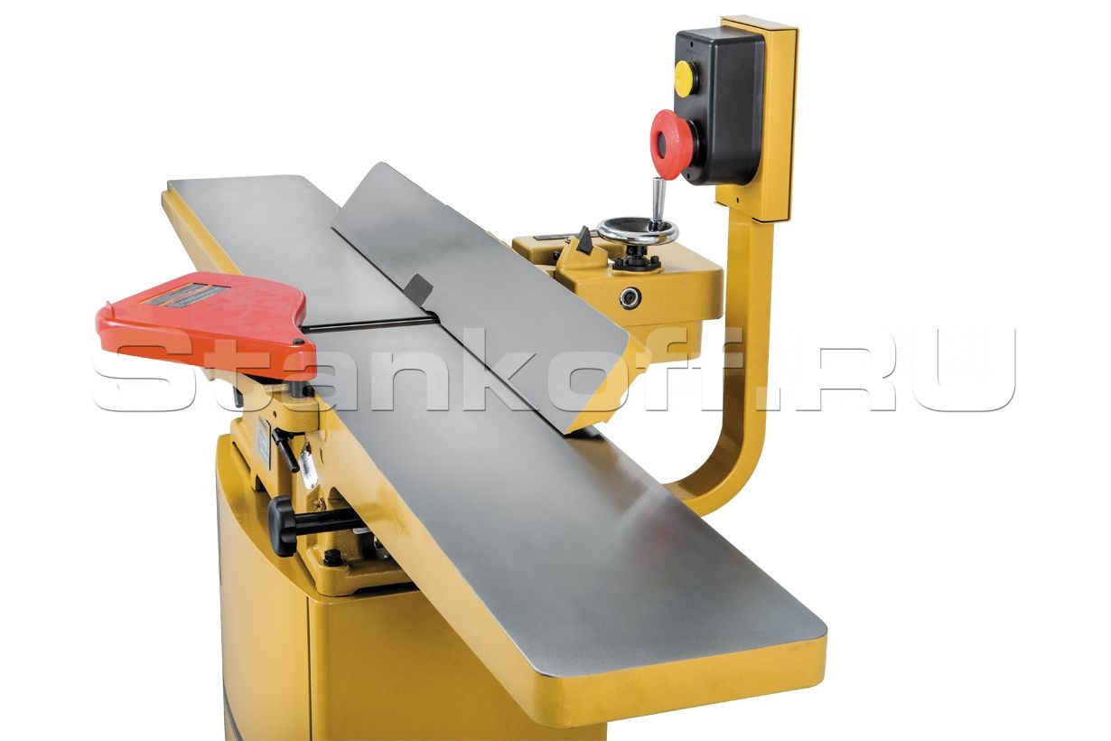

Столы установлены в пазах типа «ласточкин хвост» и имеют регулировку по высоте: приемный перенастраивают только при наладке и вводе в эксплуатацию, положением подающего задают глубину строгания, регулировка сделана двухступенчатой. Основной эксцентриковый механизм оборудован рычагом и предназначен для быстрого изменения высоты в широких пределах. Вспомогательный (для тонкой настройки) винтовой – вращая набалдашник рычага, производят подстройку в небольшом диапазоне. Массивный чугунный упор заготовки оборудован механическим узлом регулировки. Угол наклона меняют вращением маховика с ручкой. Привод осуществляется через червячную передачу.

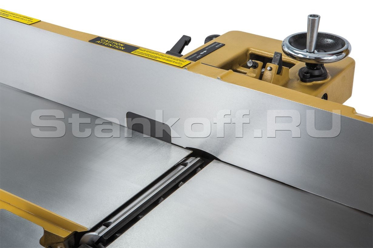

Строгальный вал helical с твердосплавными режущими сегментами, расположенными в несколько рядов по спирали. Каждое лезвие имеет четыре режущих кромки, что кратно увеличивает его ресурс. Станки с такими валами имеют ряд общих достоинств: отличное качество строгания, в том числе свелеватой древесины, отсутствие ударных нагрузок при работе и характерной дробной структуры на проструганной поверхности, низкий уровень шума, небольшой размер отходящей стружки (упрощает аспирацию отходов), высокий ресурс ножей и, соответственно, продолжительные межсервисные интервалы.
Станок предназначен для профессионалов. Его характеристики позволяют получать изделия превосходного качества, а продуманная и добротная конструкция свести до минимума время, необходимое для настройки и обслуживания.

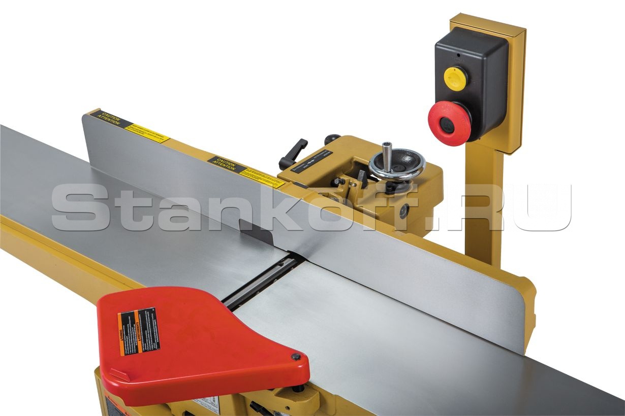

- Регулируемое ограждение ножевого вала
- Фуговальные столы из чугунного литья
- Фуговальный упор из чугунного литья

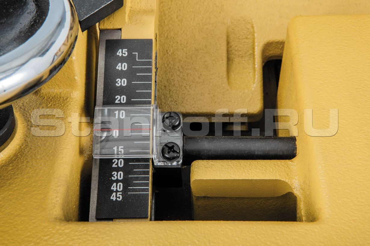

| Угол наклона фуговального упора | -45°-0-45° |
