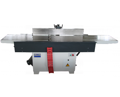

Станок фуговальный с шейперным валом SF 400W
Назначение
Предназначены для прямолинейного одностороннего строгания изделий из древесины по плоскости и снятия фасок под углом.
Область применения
Предприятия и цеха по производству столярно-строительных изделий, клееных щитов, производству мебели и другие деревообрабатывающие производства.
Схема обработки
Преимущества шейперного вала
  • Увеличенная глубина строгания + поворотные пластины расположены по спирали, благодаря этому плавно входят в заготовку;
  • Долговечность – поворотные пластины изготовлены из твердосплавной стали и имеют 4 режущих грани, после затупления одной грани нож поворачивается и работает следующая грань;
  • Вал всегда сбалансирован – ножи равномерно распределены по площади, их нельзя поставить неправильно;
  • Низкий уровень шума при работе;
  • Отсутствие вырывов на сучках при обработке.
Конструктивные особенности
Шейперный ножевой вал
Имеет 6 спиралей твердосплавных пластин по 16 шт. в каждой спирали на SF-400W и по 25 шт. на SF-630W. Пластина имеет 4 рабочие грани. Каждая грань пронумерована.
Чугунные литые столы
Массивные столы длиной 2500 мм отлично гасят вибрацию и являются хорошей базой, что повышает качество обрабатываемых деталей. Столы имеют ребра жесткости.
Регулировка стола рычагом
Выставление толщины съема материала осуществляется с помощью рычага по шкале.
Защита ножевого вала
Защитное ограждение зоны резания обеспечивает безопасную работу на станке.
Кнопки включения / выключения
Для удобства кнопки включения и выключения вынесены на подающий стол. Дополнительная кнопка аварийной остановки расположена рядом с ножевым валом.
Направляющая линейка
Чугунная направляющая линейка перемещается по столу на колесах, что облегчает ее настройку и не царапает стол. Может быть установлена под углом до 45° для снятия фаски.
Регулировка линейки
Регулировка линейки
Направляющая линейка удобно настраивается маховиком через передачу шестерня-рейка.
Аспирационный патрубок
Эксгаустерная воронка Ø120 мм для удаления стружки расположена под столом.
Комплект поставки
Комплект поставки
В комплекте со станком ключ и биты для замены ножей, а также комплект запасных винтов и твердосплавных пластин.
Модель SF-400W
Ширина обработки, мм 410
Длина рабочего стола, мм 2482
Максимальная толщина снимаемого слоя, мм 4
Количество ножей ножевого вала, шт. 96
Диаметр ножевого вала, мм 100
Мощность эл./двигателя, кВт 3
Частота вращения ножевого вала, об/мин 5060
Габаритные размеры, мм 2482 х 810 х 1050
Масса, кг 450
