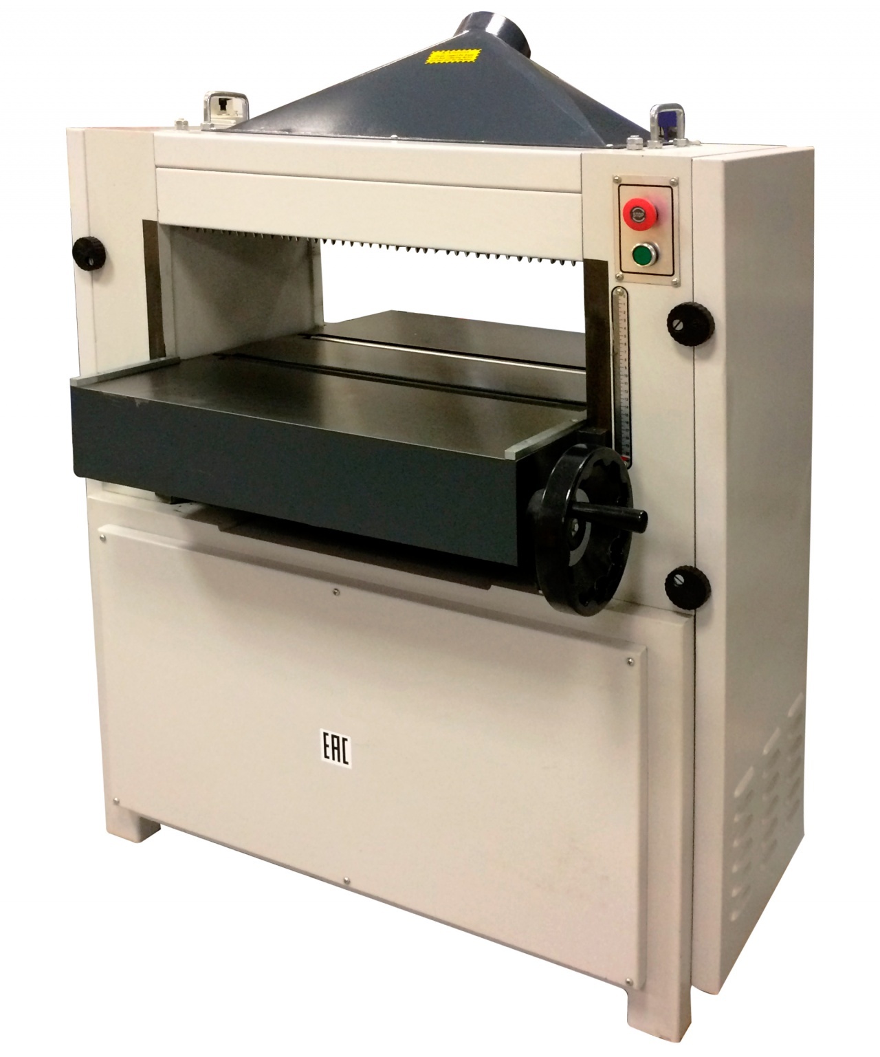

Станок рейсмусовый с шейперным валом МВ 106W
Предназначены для продольного одностороннего строгания в размер по толщине плоских заготовок из древесины.

Конструктивные особенности
Шейперный ножевой вал
Ножевые пластины расположены по спирали и повернуты относительно оси самого вала. Это обеспечивает плавный вход ножей в заготовку и исключает ее подрывы, за счет резания волокон под углом, что повышает качество обработанной поверхности.
Вал имеет 6 спиралей твердосплавных пластин.
На станке МВ 106W – 27 пластин в каждой спирали. Всего 162 шт.
Секционный вал
Секционный вал
Подающий вал выполнен секционным, что позволяет одновременно подавать заготовки, имеющие разную толщину. За счет этого производительность увеличивается в несколько раз. Когтевая защита предотвращает обратный выброс заготовки.
Рабочий стол
Рабочий стол
Рабочий стол – чугунный литой. Зафиксирован на 2-х опорах. От попадания пыли и грязи опоры закрыты кожухами.
Направляющие стола
Направляющие стола
Стол перемещается в 4-х направляющих, что исключает его перекос. Жесткая фиксация стола осуществляется с помощью рукояток.
Подъём / опускание стола
Подъем/опускание рабочего стола осуществляется с помощью маховика. Отображение размера по линейке.
Ролики в столе
Ролики в столе
На рабочем столе расположены два ролика, обеспечивающие лучшее скольжение заготовки. В зависимости от типа обрабатываемого материала ролики могут быть настроены на нужный вылет из стола.
Система подачи
Система подачи
Система подачи
Привод роликов подачи осуществляется через цепную и шестеренчатую передачу. Надежный привод ножевого вала и роликов подачи от главного эл.двигателя через 3 клиновых ремня.
Верхняя крышка
Верхняя крышка
Верхняя крышка
Откидная система верхней крышки и стружколомателей обеспечивает легкий доступ к ножевому валу (например при замене или повороте ножей).
Принимающий вал
Принимающий вал
На выходе заготовку принимает гладкий стальной приводной валец.
Аспирация
Аспирация
Выброс стружки осуществляется через круглую эксгаустерную воронку.
