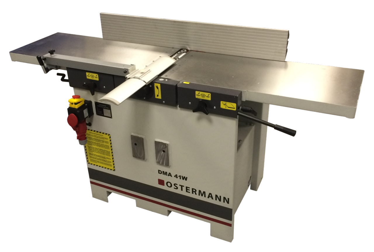

Станок фуговальный с шейперным валом OSTERMANN DMA 41W
Предназначен для прямолинейного одностороннего строгания изделий из древесины по плоскости и снятия фасок под углом.

Отличительные особенности
Шейперный ножевой вал
Преимущества использования
  • увеличенная глубина строгания + поворотные пластины расположены по спирали, благодаря этому плавно входят в заготовку;
  • долговечность – поворотные пластины изготовлены из твердосплавной стали и имеют 4 режущих грани, после затупления одной грани нож поворачивается и работает следующая грань;
  • вал всегда сбалансирован – ножи равномерно распределены по площади, их нельзя поставить неправильно;
  • низкий уровень шума при работе;
  • отсутствие вырывов на сучках при обработке.
Конструктивные особенности
Ножевой вал производства компании МВМ (Италия). Имеет 3 спирали твердосплавных пластин по 22шт. в каждой спирали. Пластина имеет размер 15х15х2,5мм и 4 рабочие грани. Каждая грань пронумерована.
Литые чугунные столы
Литые чугунные столы длиной 1800 мм хорошо гасят вибрацию.
Регулировка стола рычагом
Выставление толщины съема материала осуществляется с помощью рычага по шкале. Максимальный съем 5 мм.
Направляющая линейка
Алюминиевая направляющая линейка длиной 1100 мм служит хорошей базой при обработке. Имеет наклон до 45° для снятия фаски.
Защитное ограждение зоны резания спереди и сзади
Полностью обеспечивает безопасность работы оператора на станке. Выполнено по нормам ЕС.
Аспирация
Аспирация
Удаление стружки через эксгаустерную воронку Ø120 мм
Сверлильно-пазовальное устройство (Опция)
Опционально станок можно оснастить сверлильно-пазовальным устройством с универсальным патроном WESTCOTT и использовать как 2-х операционный.
База для установки сверлильно-пазовального устройства установлена на станке, поэтому дооснащение возможно в любое время.
Профессиональная линейка (Опция)
Может быть изготовлена с креплением сзади либо сбоку.
Технические характеристики станка фуговального с шейперным валом OSTERMANN DMA 41W
Ширина обработки, мм 410
Размеры рабочего стола, мм 1800х410
Максимальная толщина снимаемого слоя, мм 5
Количество пластин ножевого вала, шт. 66
Мощность эл./двигателя, кВт 3
Частота вращения ножевого вала, об/мин 4500
Размеры алюминиевой линейки, мм 1100х115
Масса, кг 340
