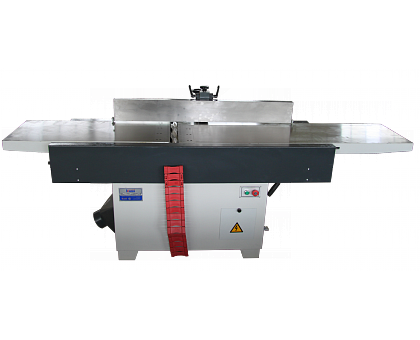

Станок фуговальный с диагональным валом SF 630D
Назначение
Предназначены для прямолинейного одностороннего строгания изделий из древесины по плоскости и снятия фасок под углом.
Область применения
Предприятия и цеха по производству столярно-строительных изделий, клееных щитов, производству мебели и другие деревообрабатывающие производства.
Схема обработки
Конструктивные особенности
ДИАГОНАЛЬНЫЙ НОЖЕВОЙ ВАЛ
4-х ножевой вал расположенный под углом обеспечивает плавный вход ножей в заготовку и исключает её подрывы в начале и в конце. Резание волокон под косым углом исключает образование опережающей трещины и повышает качество строганной поверхности. Исключен «удар» ножей о заготовку, что обеспечивает мягкое строгание и безопасность работы, в сравнении с обычным прямым валом.
Чугунные литые столы
Массивные столы длиной 2500 мм отлично гасят вибрацию и являются хорошей базой, что повышает качество обрабатываемых деталей. Столы имеют ребра жесткости.
Регулировка стола рычагом
Выставление толщины съема материала осуществляется с помощью рычага по шкале.
Защита ножевого вала
Защитное ограждение зоны резания обеспечивает безопасную работу на станке.
Кнопки включения / выключения
Для удобства кнопки включения и выключения вынесены на подающий стол. Дополнительная кнопка аварийной остановки расположена рядом с ножевым валом.
Направляющая линейка
Чугунная направляющая линейка перемещается по столу на колесах, что облегчает ее настройку и не царапает стол. Может быть установлена под углом до 45° для снятия фаски.
Регулировка линейки
Регулировка линейки
Направляющая линейка удобно настраивается маховиком через передачу шестерня-рейка.
Аспирационный патрубок
Эксгаустерная воронка Ø120 мм для удаления стружки расположена под столом.
Модель SF 630D
Ширина обработки, мм 630
Длина рабочего стола, мм 2500
Максимальная толщина снимаемого слоя, мм 4
Количество ножей ножевого вала, шт. 4
Мощность эл./двигателя, кВт 5,5
Частота вращения ножевого вала, об/мин 5060
Габаритные размеры, мм 2500 х 940 х 1100
Масса, кг 650
