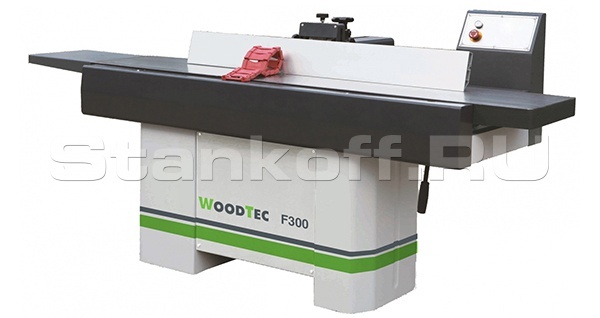

Предназначены для прямолинейного одностороннего строгания изделий из древесины по плоскости и снятия фасок под углом.
Область применения
Предприятия и цеха по производству столярно-строительных изделий, клееных щитов, производству мебели и другие деревообрабатывающие производства.
Схема обработки
Отличительные особенности
  • Литые чугунные столы обеспечивают высокое качество обработки
  • Массивная станина позволяет значительно снизить уровень вибраций
  • Удобное и быстрое выставление толщины снимаемого съема с помощью рычага
  • Удобная настройка направляющей линейки на необходимую ширину строгания и угол от 90° до 45°
Конструктивные особенности
Обеспечивают высокое качество обрабатываемой поверхности
Ножевой вал
Ножевой вал
Расположен под углом обеспечивает:
Плавный вход ножей в заготовку, исключая её подрывы в начале и в конце
За счет резания волокон под косым углом исключается образование опережающей трещины и повышается качество строганной поверхности
Исключен удар ножей о заготовку, что обеспечивает мягкое строгание и безопасность работы в сравнении с обычным прямым валом
Отображение глубины съема
Удобное и наглядное отображение глубины съема материала по шкале на передней панели
Регулировка стола рычагом
Выставление глубины съема с помощью рычага - удобно и быстро
Направляющая линейка
Алюминиевая направляющая линейка длиной 1200 мм и высотой 150 мм с перемещением с помощью маховика через передачу шестерня-рейка
Наклон линейки
Наклон линейки
Наклон направляющей линейки осуществляется рукояткой и позволяет снимать фаску
Удлинительный стол
Удлинительный стол
Удлинительный стол длиной 400 мм увеличивает общую длину столов до 2000 мм и повышает качество прифуговки
Эксгаустерная воронка
Аспирационный патрубок расположен под столом для отвода стружки
Автоподатчик (рекомендуемое дополнительное оборудование)
Увеличивает производительность станка;
Повышает уровень безопасности оператора.
Аспирационная установка (рекомендуемое дополнительное оборудование)
Обеспечивает отвод стружки из зоны резания;
Как следствие повышает ресурс инструмента и качество обрабатываемой заготовки.
