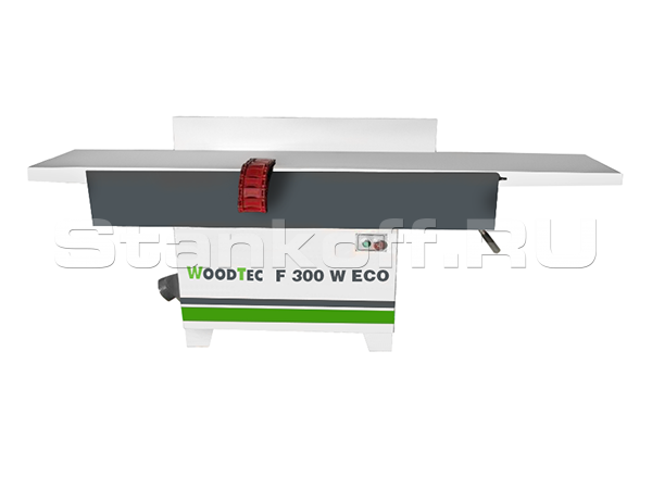

Станок фуговальный WoodTec F 300 W ECO
Предназначены для прямолинейного одностороннего строгания изделий из древесины по плоскости и снятия фасок под углом.
Область применения: предприятия и цеха по производству столярно-строительных изделий, клееных щитов, производству мебели и другие деревообрабатывающие производства.
Схема обработки
Отличительные особенности
  • Шейперный вал
  • Литые чугунные столы обеспечивают высокое качество обработки
  • Массивная станина позволяет значительно снизить уровень вибраций
  • Удобное и быстрое выставление толщины снимаемого съема с помощью рычага
  • Удобная настройка направляющей линейки на необходимую ширину строгания и угол от 90° до 45°
Особенности
Шейперный вал
Шейперный вал
Ножевые пластины расположены по спирали. Это обеспечивает плавный вход ножей в заготовку и исключает ее подрывы, что повышает качество обработанной поверхности.
Литые фуговальные столы
Столы изготовлены из чугуна усиленного ребрами жесткости, прошедшие обязательную шлифовку и фрезеровку на промышленных центрах с ЧПУ.
Регулировка положения подающего стола
Высота подающего стола регулируется рычагом, отслеживание величины съема по шкале.
Направляющий упор
Направляющий упор
Упор изготовлен из алюминиевого профиля усиленный ребрами жесткости, имеет габариты 1500 х 120 мм (F 400 ECO).
Крепление напрвляющего упора
Выполнено на литой опоре. Перемещение по ширине выполняется посредством передачи шестерня-рейка путём вращения маховика. Благодаря этому обеспечивается максимальная жесткость конструкции и удобство настройки.
Наклон направляющего упора
На станке предусмотрена возможность наклона упора от 90° до 45°. Например, для снятия фаски.
Аспирационное отверстие
Аспирационное отверстие расположенное под принимающим столом обеспечивает идеальное удаление стружки из зоны резания.
Ширина обработки, мм 310
Длина рабочего стола, мм 2000
Максимальная толщина снимаемого слоя, мм 4
Диаметр ножевого вала, мм 100
Количество ножей ножевого вала, шт. 72
Мощность эл./двигателя, кВт 3
Напряжение, В 380
Частота вращения ножевого вала, об/мин 5060
Габаритные размеры
Длина, мм 2082
Ширина, мм 710
Высота, мм 1050
Вес, кг 390
