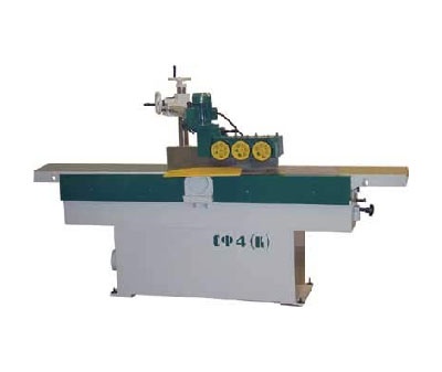

Станок фуговальный СФ 4 (К)
Предназначен для прямолинейного одностороннего строгания изделий из древесины по плоскости и снятия фасок под углом.
Отличительные особенности станка
  • рабочие столы отлиты из серого чугуна, точно обработанного по плоскости и не подверженного деформациям;
  • жёсткая станина, сваренная из гнутого профиля;
  • опоры ножевого вала смонтированы в цельном блоке с отъемными крышками, что позволяет снизить механические шумы и вибрацию от вращения ножевого вала.
  • подача заготовок на фуговальных станках осуществляется вручную или механически с применением автоподатчика
  • лёгкий эксцентриковый подъём-опускание столов;
  • широкая, шлифованная чугунная направляющая фуговального упора;
  • линейка может быть установлена на нужный угол в вертикальной плоскости до 45 °.
Технические характеристики станка фуговального СФ 4 (К)
Ширина обработки, мм
400
Наибольшая толщина снимаемого слоя, мм
6
Общая длина столов, мм
2 535
Размер ножа, мм
410х40х3
Диаметр ножевого вала, мм
118
Количество ножей устанавливаемых на вале, шт.
4
Диаметр патрубка стружкоприёмника, мм
125
Необходимая мощность аспирационной установки, м3/час
2000
Частота вращения вала, об/мин
4 950
Установленная мощность, кВт
4
Габариты, мм
2535х1040х1150
Масса, кг
680
