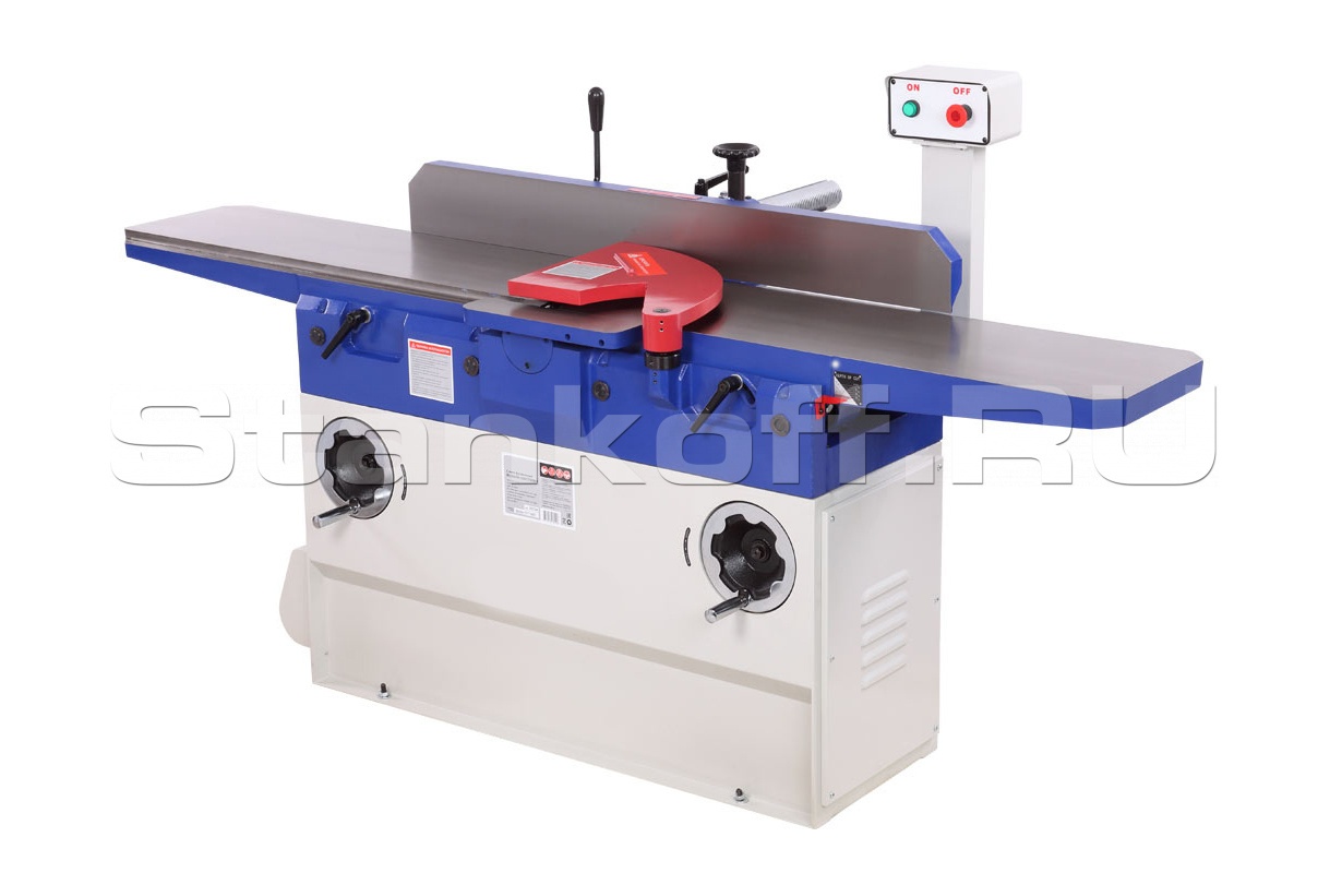

Один из самых крупных и мощных фуговальных станков, представленных на данный момент под брендом BELMASH.
Для подключения станка необходимое напряжение сети - 380 В.
Максимальная ширина обработки 305 мм. Все рабочие поверхности изготовлены из чугуна. Длина загрузочного/ приемного столов составляет - 1140/1140 мм.
Станок оснащен литым защитным кожухом ножевого вала, также в комплекте имеются специальные упоры для подачи заготовки.
Установлен строгальный вал Helical
Предустановленный вал Helical
Широкая рабочая поверхность и строгальный вал, а также мощный двигатель позволяют качественно обрабатывать заготовки шириной до 305 мм.

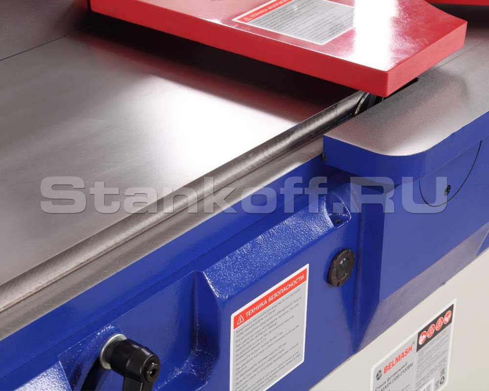

Чугунная конструкция станка
Рабочие столы, их основание, а также параллельный упор изготовлены из чугуна, что позволяет осуществлять обработку заготовки с высокой точностью.
Регулировка глубины строгания
Каждому из столов соответствует собственный маховик регулировки высоты положения относительно строгального вала. Также на подающем столе имеется шкала отражающая глубину снятия древесины.

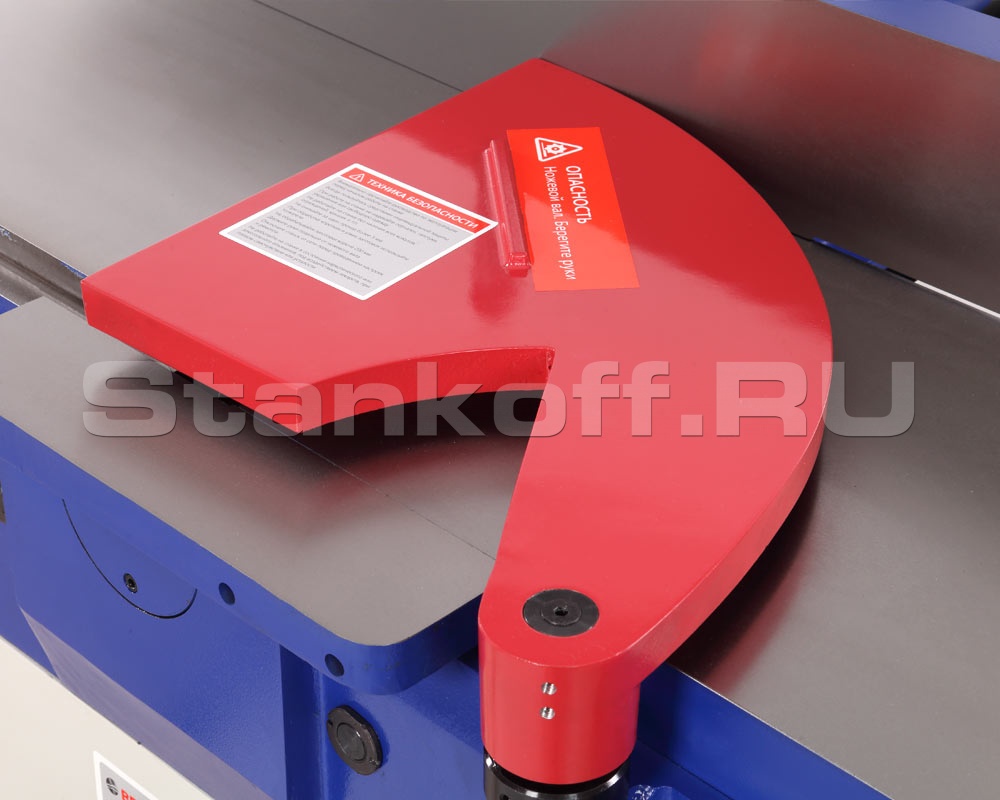

Безопасность
Механизм закрытия незадействованной части строгального вала исключает попадания рук в ножи. Кроме того в комплектации станка предоставляются специальные упоры для подачи заготовки.| Станок в сборе | 1 |

| Технические характеристики станка фуговального J300/2100ВМH |
| Тип строгального вала | с валом helical |
| Мощность, Вт | 2200 |
| Напряжение питающей сети, В | 380 |
| Частота тока, Гц | 50 |
| Тип электродвигателя | Асинхронный |
| Габаритный размер (ДхШхВ), мм | 2140×1070×1172 |
| Частота вращения ножевого вала на холостом ходу, об/мин | 5000 |
| Максимальная ширина строгания, мм | 305 |
| Диапазон углов строгания с помощью параллельного упора, град | -45-0-45° |
| Количество ножей на валу, шт. | 4 |
| Размер ножей (ДхШхВ), мм | 304,8×29×3 |
| Максимальная глубина резания, мм | 3 |
| Тип ремня | Клиновой (А1397) |
| Диаметр режущего вала, мм | 98 |
| Тип передачи | Ременная |
| Высота рабочей поверхности относительно пола, мм | 805 |
| Диаметр патрубка для отведения стружки, мм | 125 |
| Глубина регулировки подающего стола (max), мм | 19 |
| Материал рабочих столов | Чугун |
| Длина подающего стола, мм | 1036 |
| Длина приемного стола, мм | 1036 |
| Размер параллельного упора (ДхВ), мм | 1185×136 |
| Материал параллельного упора | Чугун |
| Минимальная длина обрабатываемой заготовки, мм | 260 |
| Минимальная ширина обрабатываемой заготовки, мм | 8 |
| Общая длина строгальных столов, мм | 2240 |
| Размер упаковки (ДхШхВ), мм | 2240×810×1110 |
| Масса нетто, кг | 360 |
| Масса брутто, кг | 422 |
