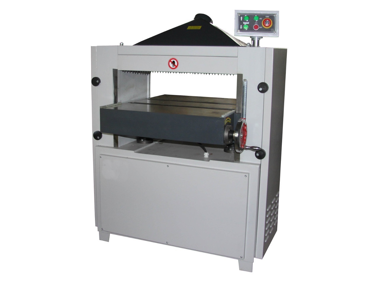

Станок рейсмусовый с шейперным валом и электроподъемом стола МВ 104WМ
Предназначены для продольного одностороннего строгания в размер по толщине плоских заготовок из древесины.
Область применения
Предприятия и цеха по производству столярно-строительных изделий, клееных щитов, производству мебели и другие деревообрабатывающие производства.
Схема обработки
Отличительные особенности
  • Увеличенная глубина строгания + поворотные пластины расположены по спирали, благодаря этому плавно входят в заготовку;
  • Долговечность – поворотные пластины изготовлены из твердосплавной стали и имеют 4 режущих грани, после затупления одной грани нож поворачивается и работает следующая грань;
  • Вал всегда сбалансирован – ножи равномерно распределены по площади, их нельзя поставить неправильно;
  • Низкий уровень шума при работе;
  • Отсутствие вырывов на сучках при обработке.
Конструктивные особенности
Шейперный ножевой вал
Ножевые пластины расположены по спирали и повернуты относительно оси самого вала. Это обеспечивает плавный вход ножей в заготовку и исключает ее подрывы, за счет резания волокон под углом, что повышает качество обработанной поверхности.
Вал имеет 6 спиралей твердосплавных пластин.
Секционный вал
Секционный вал
Подающий вал выполнен секционным, что позволяет одновременно подавать заготовки, имеющие разную толщину. За счет этого производительность увеличивается в несколько раз. Когтевая защита предотвращает обратный выброс заготовки.
Рабочий стол
Рабочий стол
Рабочий стол – чугунный литой. Зафиксирован на 2-х опорах. От попадания пыли и грязи опоры закрыты кожухами.
Направляющие стола
Направляющие стола
Стол перемещается в 4-х направляющих, что исключает его перекос. Жесткая фиксация стола осуществляется с помощью рукояток.
Пульт управления
Пульт управления
На пульте расположены кнопки включения/выключения, подъема/опускания стола и кнопка аварийной остановки.
Электроподъем стола
Электроподъем стола
Электроподъем стола
Регулировка стола по высоте осуществляется от отдельного двигателя, расположенного под столом. Точная подстройка с помощью маховика. Отображение размера по линейке.
Система подачи
Система подачи
Система подачи
Привод роликов подачи осуществляется через цепную и шестеренчатую передачу. Надежный привод ножевого вала и роликов подачи от главного эл.двигателя через 3 клиновых ремня.
Верхняя крышка
Верхняя крышка
Верхняя крышка
Откидная система верхней крышки и стружколомателей обеспечивает легкий доступ к ножевому валу (например при замене или повороте ножей).
Ролики в столе
Ролики в столе
На рабочем столе расположены два ролика, обеспечивающие лучшее скольжение заготовки. В зависимости от типа обрабатываемого материала ролики могут быть настроены на нужный вылет из стола.
Электрошкаф
Электрошкаф
Расположен в боковой части станка, в моторном отсеке и изолирован от попадания пыли и грязи.
Принимающий вал
Принимающий вал
На выходе заготовку принимает гладкий стальной приводной валец.
Аспирация
Аспирация
Выброс стружки осуществляется через круглую эксгаустерную воронку.
Комплект поставки
Комплект поставки
В комплекте со станком ключ и биты для замены ножей, а также комплект запасных винтов и твердосплавных пластин.
