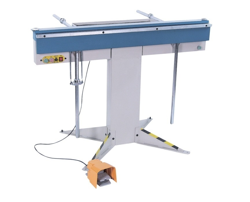

Листогиб MEB 2000 осуществляет прижим листового металла сверхмощным электромагнитом, что положительно отражается на качестве получаемых изделий. Данная техника оптимальна для производства доборки (коньки, ендовы, планки), а также сложных профилей, включая гибку замкнутых деталей, коробов, гибку сегмента и цилиндрическую гибку.
Основное отличие электромагнитного листогиба серии МЕВ от других станков заключается в том, что материал прижимается не громоздкой балкой, а электромагнитом большой мощности. Это позволяет сделать листогиб компактным и увеличивает возможности его использования. Станок сгибает листы толщиной 1,6мм при равномерном прижиме 4,5т на кв.см. Гибка проводится на 180 градусов. Это дает возможность легко изготовить закрытый короб и цилиндрический профиль без ограничения в высоте.
Функциональные возможности
  • Благодаря кронштейнам с ограничителями подачи листового металла Вы сможете удобно расположить обрабатываемую заготовку на станке;

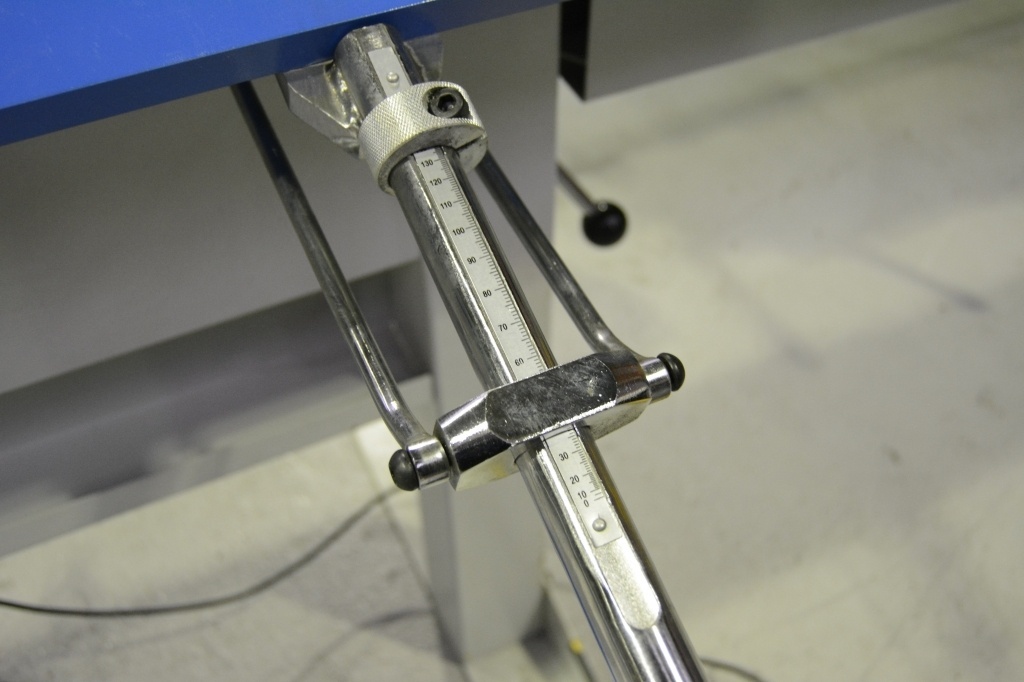

  • Наличие угломера делает возможным произвести оценку угла выполненного загиба в любой точке движения балки;
  • Вместе со станком MEB поставляется цельная балка для выполнения продольных гибов, а также прижимная балка, которая разбита на различные по размеру сегменты. То есть данная техника может быть использована для создания широкого спектра изделий из листового металла. Наиболее часто электромагнитный листогиб применяется в таких сферах как: реклама, строительство, производство, сельское хозяйство, кондиционирование воздуха;
  • У рассматриваемого оборудования есть два режима работы электромагнита. Режим фиксации обрабатываемой заготовки (30% мощности) и основной рабочий режим. Для освобождения детали из-под прижима нужно повторно нажать на переключатель;

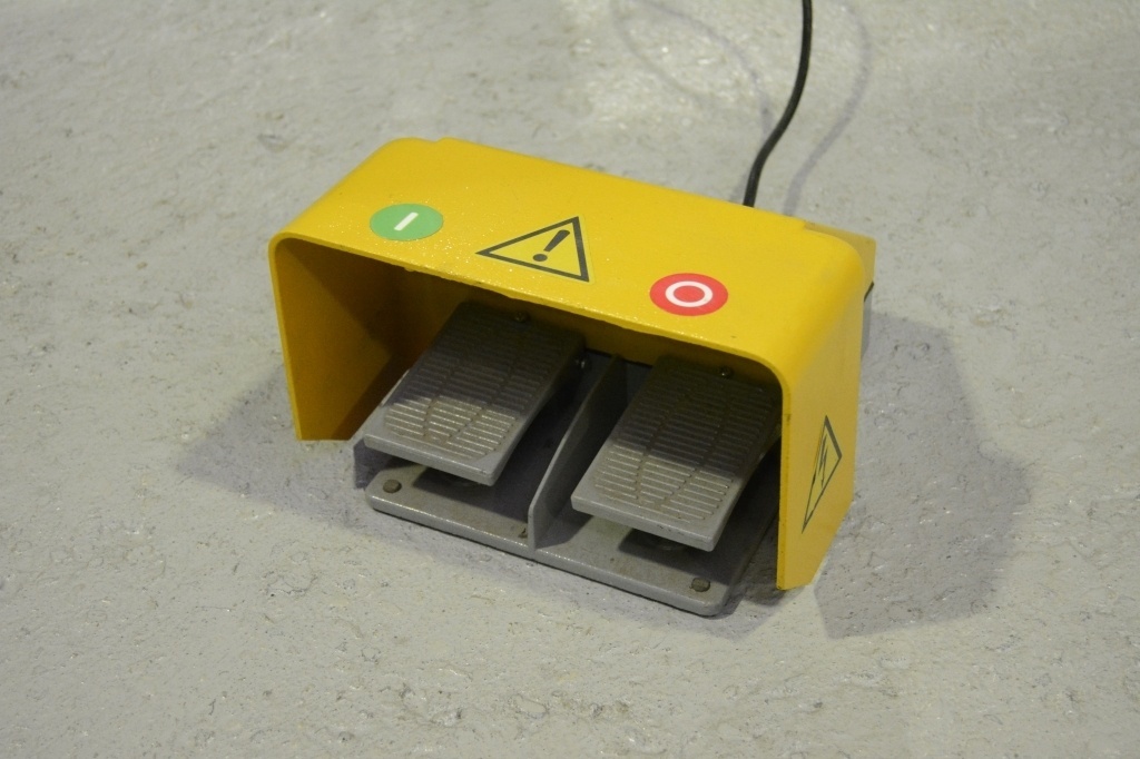

  • Наличие ножной педали управления облегчает выполнение основных производственных операций.
