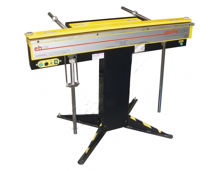

Электромагнитный листогиб EB3200
  • Прижим заготовки осуществляется сверхмощным электромагнитом.
  • Одинаковое усилие прижима по всей длине предотвращает возникновение эффекта «саблевидности» и позволяет надежно фиксировать заготовку.
  • Электромагнитный вариант прижима делает станок необычайно компактным.
  • Неограниченная глубина подачи листа.
  • Система задних упоров позволяет быстро позиционировать заготовку на рабочем столе.
  • Различные варианты прижимных балок позволяют использовать станок для изготовления коробов неограниченной высоты, цилиндров различного диаметра, гибки сегментов, обкладок, замкнутых деталей.
  • Возможна гибка профиля на 180°.
  • Продуманная система управления станком исключает возникновение травм на рабочем месте.
  • Ножной переключатель облегчает работу на листогибе и освобождает руки.
  • Станок предварительно настроен на заводе и не требует дополнительной наладки.
  • Минимальное количество механических соединений определяет высокую износостойкость станка - ресурс более 10 лет.
Техническая характеристика EB3200
Длина обрабатываемой заготовки, мм 3200
Толщина листа, сталь, мм 1,2
Толщина листа, алюминий, мм 1,2
Толщина листа, нержавеющая сталь, мм 0,9
Угол гиба, град 180
Усилие прижима стандартной балкой, тонн10
Высота стола, мм 900
Задний упор, мм 640
Ножной переключатель есть
Напряжение переменного тока, V 220/240
Потребляемый ток, А 15
