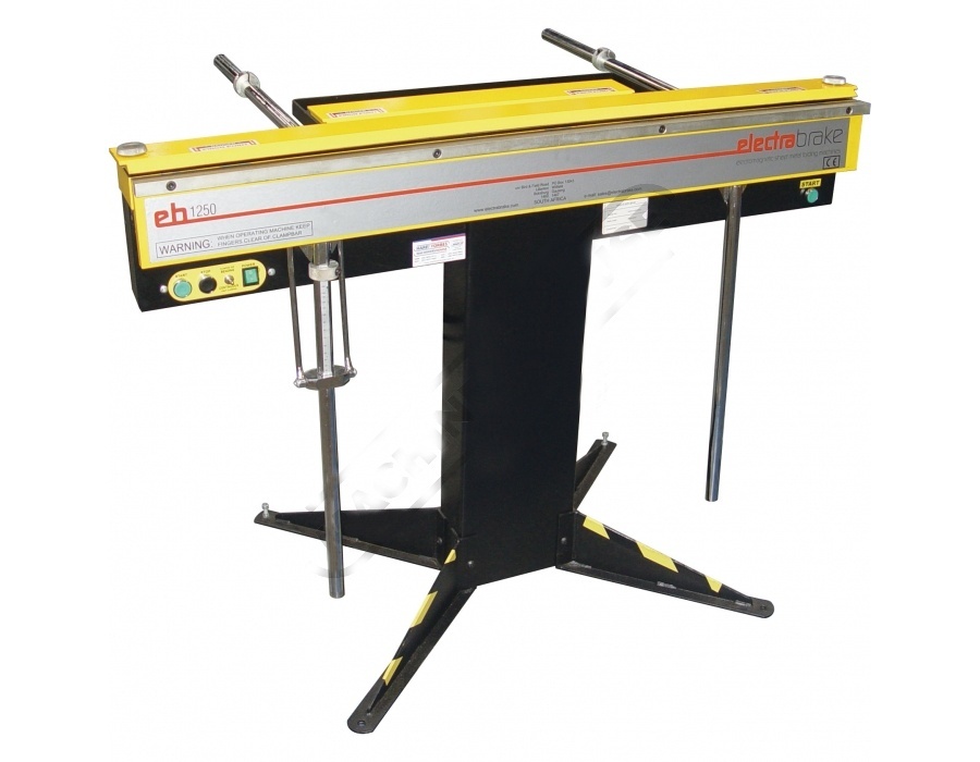

Электромагнитный листогиб EB0625
  • Прижим заготовки осуществляется сверхмощным электромагнитом.
  • Одинаковое усилие прижима по всей длине предотвращает возникновение эффекта «саблевидности» и позволяет надежно фиксировать заготовку.
  • Электромагнитный вариант прижима делает станок необычайно компактным.
  • Неограниченная глубина подачи листа.
  • Система задних упоров позволяет быстро позиционировать заготовку на рабочем столе.
  • Различные варианты прижимных балок позволяют использовать станок для изготовления коробов неограниченной высоты, цилиндров различного диаметра, гибки сегментов, обкладок, замкнутых деталей.
  • Возможна гибка профиля на 180°.
  • Продуманная система управления станком исключает возникновение травм на рабочем месте.
  • Ножной переключатель облегчает работу на листогибе и освобождает руки.
  • Станок предварительно настроен на заводе и не требует дополнительной наладки.
  • Минимальное количество механических соединений определяет высокую износостойкость станка - ресурс более 10 лет.
Техническая характеристика EB0625
Длина обрабатываемой заготовки, мм 625
Толщина листа, сталь, мм 1,6
Толщина листа, алюминий, мм 1,6
Толщина листа, нержавеющая сталь, мм 1
Угол гиба, град 180
Усилие прижима стандартной балкой, тонн 3
Высота стола, мм 900
Задний упор, мм 390
Ножной переключатель нет
Напряжение переменного тока, V 220/240
Потребляемый ток, А 4
