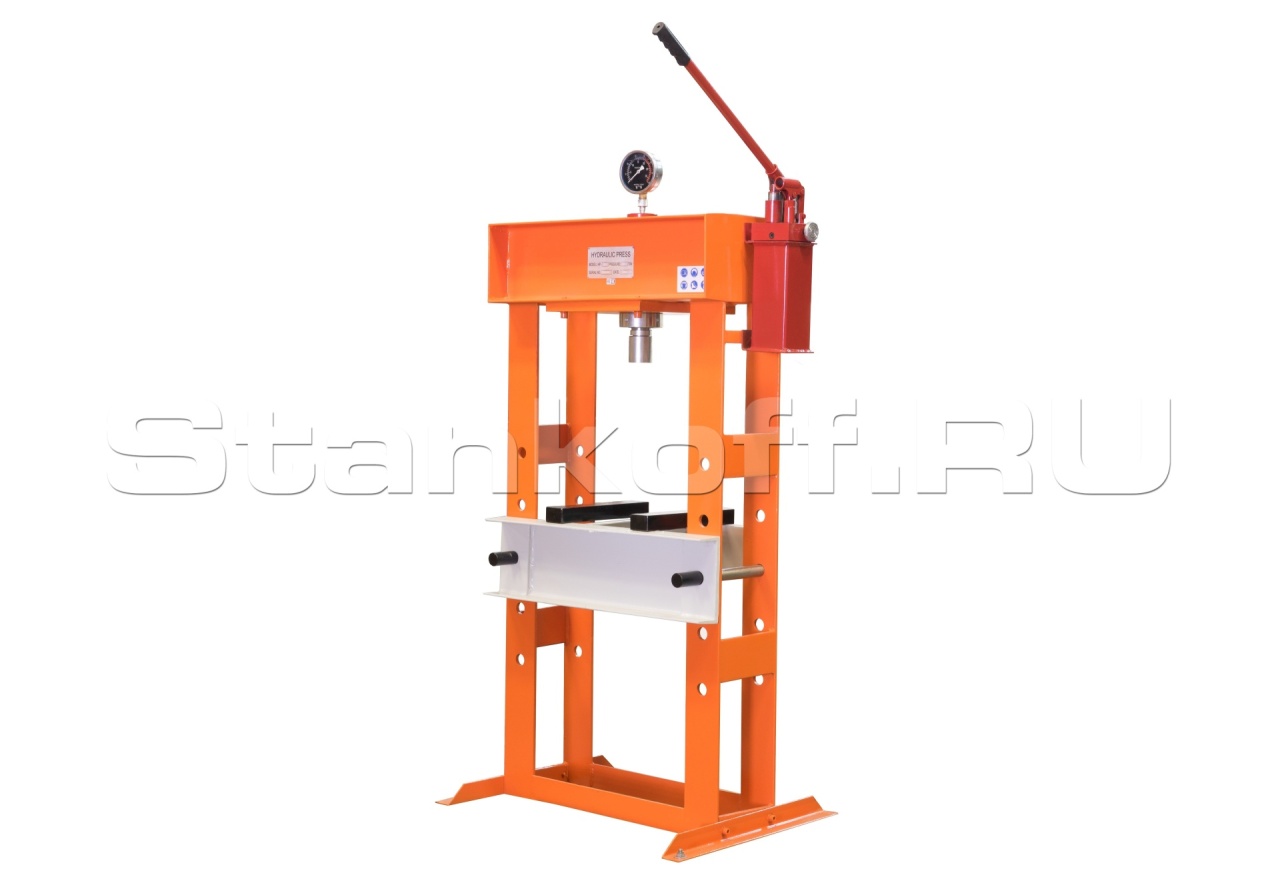

Гидравлический пресс Stalex HP-S предназначен для работы в ремонтных и сборочных цехах, используется для сборки узлов под давлением (пример: сборка игольчатых подшипников, запрессовка подшипников в агрегаты машин, в том числе и погонных подшипников).

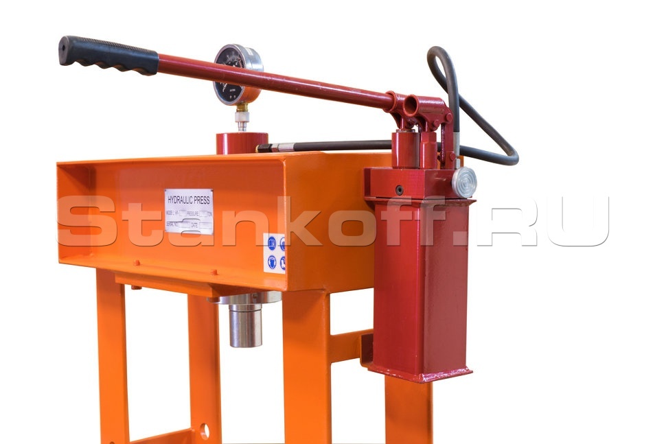

Отличительной особенностью станка является его надёжность - усиленная конструкция станка и надёжная гидравлическая система позволяют обеспечить устойчивую бесперебойную работу. Гидростанция станка имеет 2 скоростных режима:
- Холостой режим – ускоренный режим подвода штока и штампа к заготовке
Рабочий режим – запрессовка изделий
Рукоятка гидравлической станции имеет широкую поверхность хвата.
Так же на данном прессе возможно вести работы связанные с корректировкой положения элементов детали: запрессовка втулок в глухих и сквозных отверстиях, замыкание стопорных колец соответственного размера, пробивку отверстий и другие виды операций.
Вес станка 210кг означает крепкую и жёсткую раму, что обеспечивает устойчивую работу. Модели Stalex HP S имеют мощные сваренные опоры для установки тяжёлых деталей, не подвергая риску рабочий процесс запрессовки (исключаются люфты, перекосы и поломки станины).

Холостой режим – ход поршня за одно нажатие рукоятки 4,5мм
Рабочий режим – – ход поршня за одно нажатие рукоятки 1,0мм

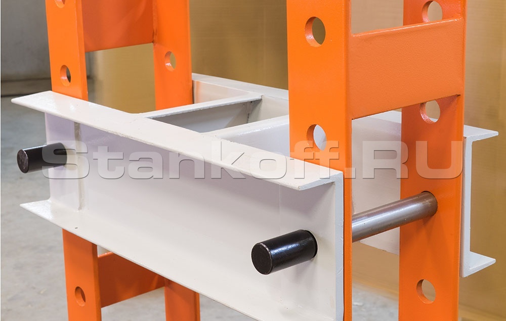

Расстояние между рёбрами жёсткости рабочего стола – 200мм.

Рычаги крепления стола - L= 280мм (гладкая часть)/ L= 360мм (общая длина).
Ø отв. крепления стола на сварных опорах - Ø=30мм.
Толщина стенки сварных опор – 9мм.
Основа рабочего стола – два швеллера 20 с двумя рёбрами жёсткости, установленными под углом к друг другу.

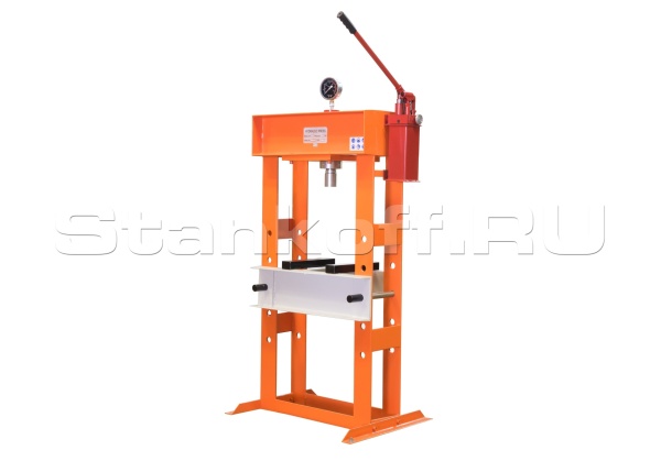

Технический чертеж
А – общая высота станка 1650 мм
B – общая ширина станка (по ножным опорам) 800 мм
B – общая ширина станка (верхняя часть станка + гидростанция) 880 мм
С – общая глубина станка 600 мм
D – расстояние между опорами 490 мм
Е – боковое расстояние межу опорами
| Усилие, кН | 200 |
| Усилие, тонн | 20 |
| Давление, МПа | 50 |
| Макс. ёмкость, мм |
150+530 (H: ход + перемещение стола) |
| Ход штока, мм | 150 |
| Два скоростных режима гидростанции, мм |
| Расстояние от пола до основания рукоятки гидростанции, мм | 1500 |
| Перемещение стола |
5 позиций с промежутком 132,5мм (общее перемещение стола: 132,5мм+132,5мм+132,5мм+132,5мм="530мм) |
| Рабочий размер стола, мм |
490х365" (ШхГ) (200мм – расстояние между верхними частями рёбер жёсткости рабочего стола) |
| Общие размеры стола, мм |
490х365 (ШхГ) (D: Ширина 490мм – расстояние между опорами) (Ширина 700мм – расстояние стола вкл. ширину опор) |
| Рычаги крепления стола, мм | Ø="28/ L=280мм |
| Ø отв. крепления стола на сварных опорах, мм | Ø=30 |
| Толщина стенки сварных опор, мм | t=9 |
| Толщина стенки верхней части станка, мм | t=5 |
| Размеры упаковки, мм (ШхГхВ) | 1000х800х1800 |
| Упаковка | фанерный ящик |
| Стандартная комплектация |
Рабочие блоки – 2"шт Пресс-головка – 1шт |
| Масса, кг (нетто) | 170 |
| Масса, кг (брутто) | 240 |
