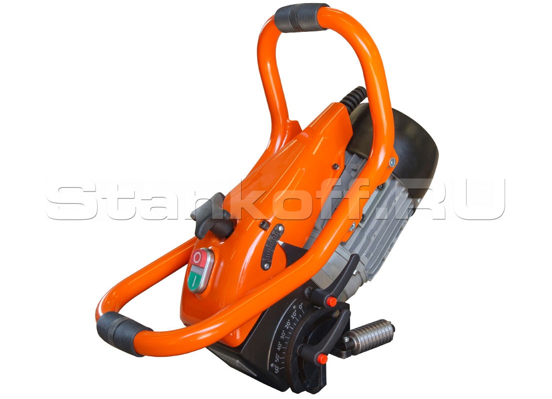

Ручной кромкорез B22 ZERO с максимальной шириной фаски 22 мм. Кроме снятия фасок машина способна выполнять торцевание — обработку кромки под углом 0° для удаления нежелательного слоя материала после плазменной или кислородной резки.
Преимущества
  • Высокопроизводительный двигатель
  • Плавная регулировка рабочего угла от 0° до 60°
  • Компактная и эргономичная конструкция позволяет достигать высокой производительности труда
  • Уникальный механизм регулировки величины снимаемой фаски увеличивает точность работы
  • Круговая предохранительная рама защищает станок в случае падения и предоставляет больше возможностей для захвата машины при работе
  • С дополнительным приспособлением возможно снятие фаски с труб диаметром до Ø 600 мм
Технические характеристики фаскоснимателя B-22 ZERO
Длина 442 мм
Ширина 381 мм
Высота 318 мм
Частота вращения 2850 об/мин
Напряжение 220/400/480 В
Частота 50 Гц
Мощность 1,1 кВт
Угол фаски 0–60° (плавная регулировка) °
Ширина фаски 21 мм
