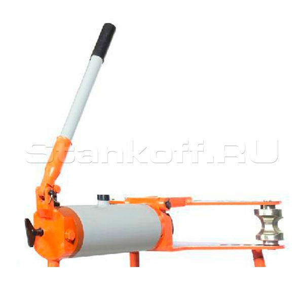

Ручной трубогиб используется для сгибания различных металлических (алюминиевых, медных, стальных) металлопластиковых труб круглого сечения. Этот инструмент представляет удобство использования для профессионалов, так как именно с его помощью можно аккуратно произвести выгибание трубы, причем прямо на месте ремонта или монтажа труб. При использовании трубогиба риск сплющивания или излома минимален, кроме того, уменьшается потребность в стыковочных элементах – отводах и фитингах, поэтому прокладка трубопровода становится более экономичной.

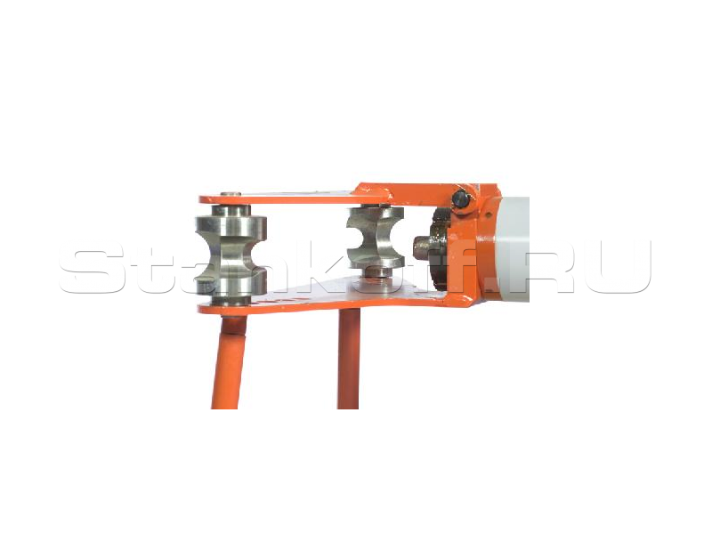

Тип станка – ручной гидравлический отличен от других вариантов ручных трубогибов тем, что его привод усилен гидравликой. Это позволяет монтажнику прикладывать меньше усилий при гибке стальных труб, и затрачивать на гибку гораздо меньше времени. Модель HB-10 продавливает заготовки при помощи гидравлической направляющей, с шестью сменными рабочими опорами. Помимо шести горизонтальных опор станок имеет две вертикальные опоры, устанавливаемые в отверстия для регулировки радиуса гиба.
Особенности
- Привод усилен гидравликой;
- Продавливает заготовки при помощи гидравлической направляющей;
- Удобен в использовании;
- Шесть сменных рабочих опор;
- Автоматический возврат ползуна;
- Работа на всем рабочем ходу цилиндра;
- Две вертикальные опоры для регулировки радиуса гиба.

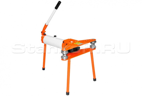

| Техническая характеристика трубогиба ручного гидравлического HB-10 | |||||||||||
| Макс. усилие, тонн | 10 | ||||||||||
| Макс. ход поршня, мм | 155 | ||||||||||
| Стандартные штампы | 20 мм | 25 мм | 30 мм | 40 мм | 45 мм | 60 мм | |||||
| Макс. толщина стенки | 3.25 мм | 3.5 мм | 4 мм | 4 мм | 4.25 мм | 4.5 мм | |||||
| Угол гибки | 0-90º | 0-90º | 0-90º | 0-120º | 0-120º | 0-120º | |||||
| Радиус гибки | 62 мм | 78 мм | 98 мм | 128 мм | 148 мм | 187 мм | |||||
| Размер упаковки, мм | 710х590х220 | ||||||||||
| Масса нетто/брутто, кг | 45/48 | ||||||||||
