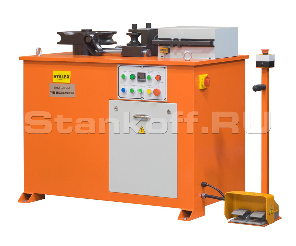

Трубогиб Stalex JTB-50 предназначен для изгибания круглых труб из металла или другого материала по заданному радиусу. Производит гибку трубы методом протягивания заготовки по ролику – такие изделия как дуги, рамы, каркасы и прочее из водогазопроводных и метрических труб с изгибами в нескольких плоскостях, что обеспечивает точность изгиба трубы на заданный угол и с заданным радиусом, без заломов в области гибки. Применяется для гибки на угол до 180°, макс. размер трубы Ø51мм, с толщиной стенки до 4мм (сталь) и 5мм (цветные металлы). Гибка может производиться различной конфигурацией и в разных плоскостях, модель подходит для работы в условиях мелкосерийного и индивидуального производства. Угол гибки задаётся и контролируется путем ввода необходимого угла через счетчик-индикатор, диапазон угла гибки от 0 до 180°.
Выполняет профессиональный и качественный дугообразный гиб широко используется в сфере декора, архитектуры, обустройстве общественных пространств и прочее. Станок может управляться в ручном режиме путем нажатия отдельных кнопок и в полуавтоматическом режиме под управлением оптико-электрического кодирующего устройства (датчика), что подходит для регулярного объёма выпуска продукции. Такие особенности, как простота конструкции, легкость эксплуатации, энергосбережение и высокая эффективность, делают станок идеальным для гибки труб.

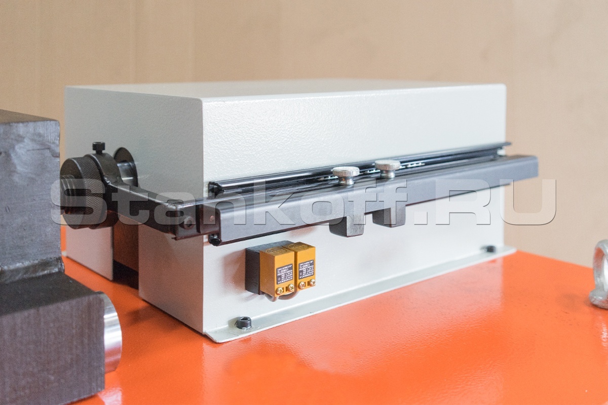

- Угол поворота сменного гибочного штампа контролируется оптико-электрическим кодирующим устройством.

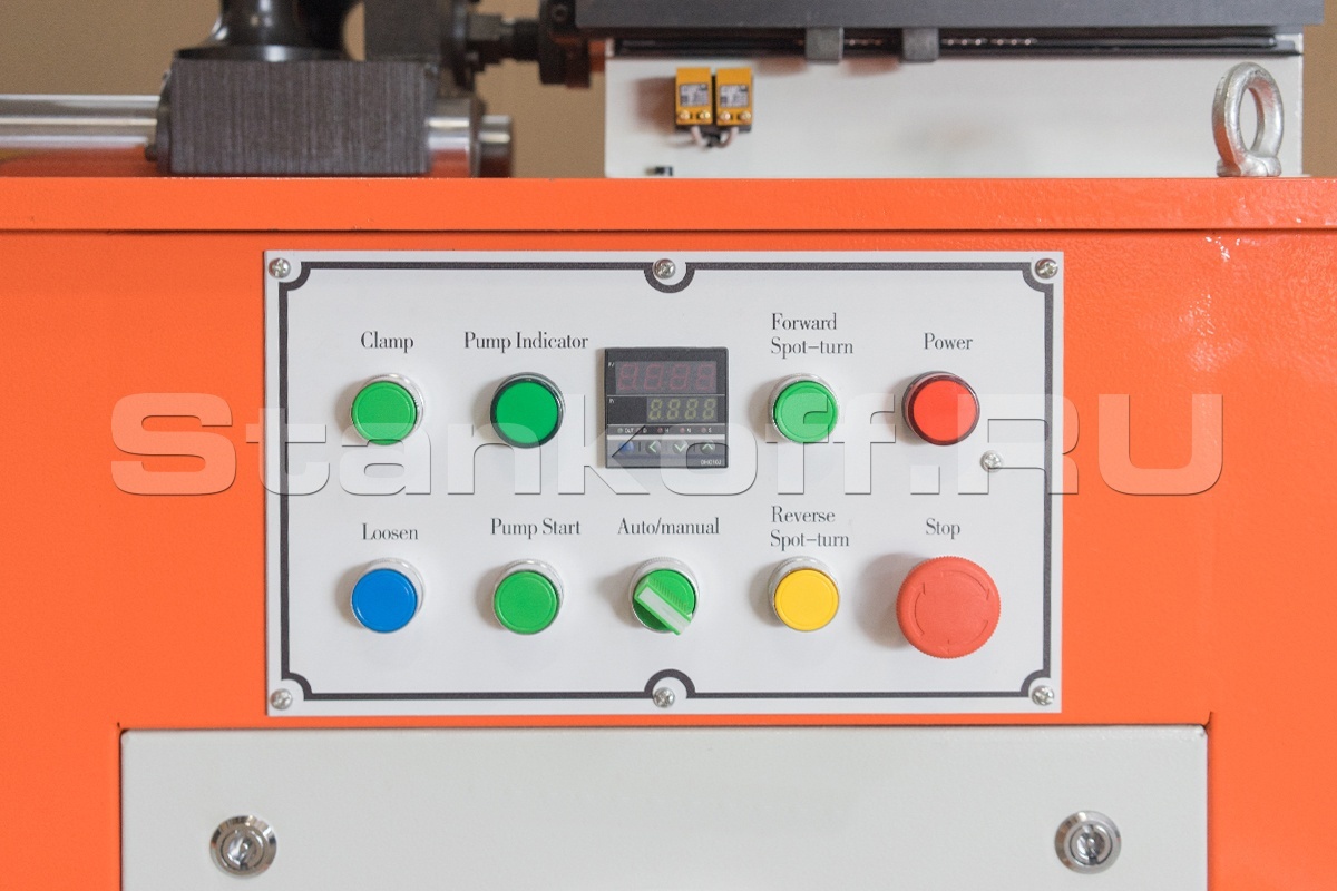

- Требуемый угол задается счетчиком-индикатором в градусах.

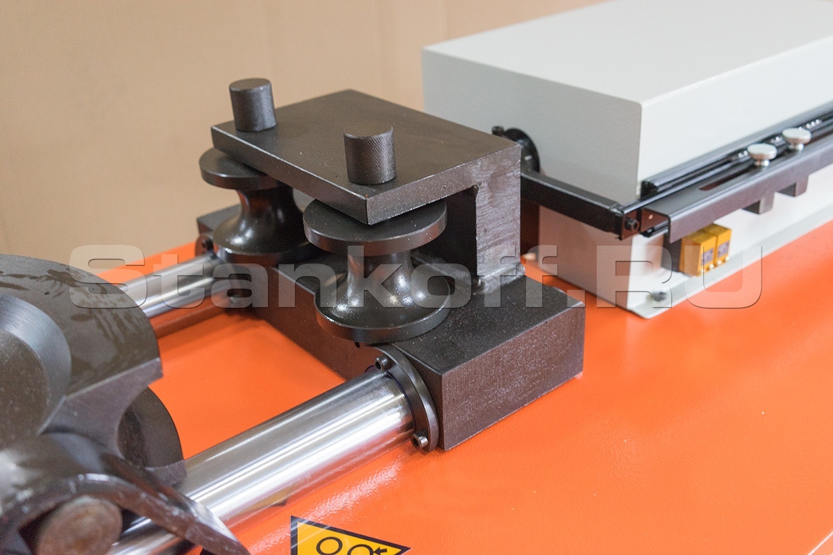

- Высокая скорость и точность гибки трубы методом протягивания заготовки по ролику.

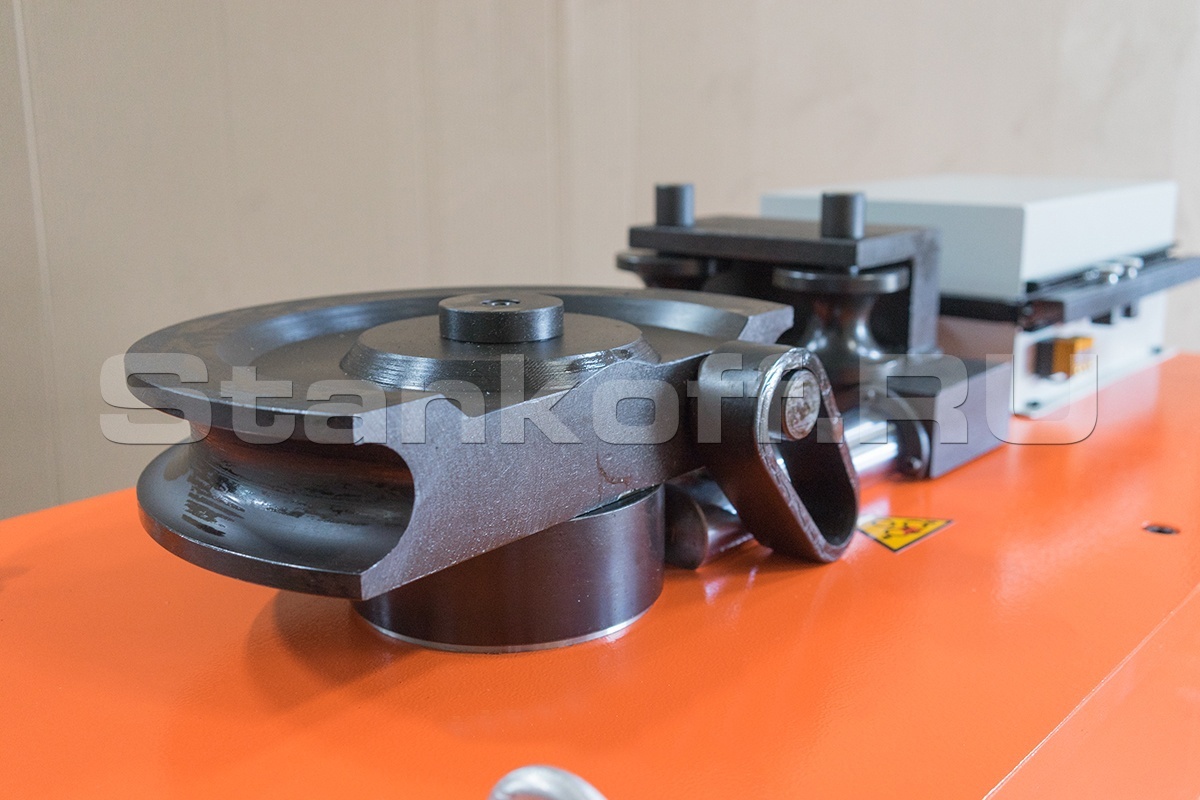

- В стандартной комплектации 4ть комплекта штампов (оснастки) – Ø25; 32; 38; 48мм.
- Гибка может производиться различной конфигурацией и в разных плоскостях.
- При работе с крупными заготовками требуется монтаж станка к полу (для труб от 32мм).
| Оснастка - комплект штампов: | под трубы Ø25мм (1'') R – 90 мм |
| штампы (гибочные) | под трубы Ø32мм (1-1/4'') R – 115 мм |
| скобы (фиксирующие) | под трубы Ø38мм (1-1/2'') R – 130 мм |
| ролики (протягивания) | под трубы Ø48мм (1-7/8'') R – 170 мм |

| Два режима работы | ручной / полуавтоматический |
