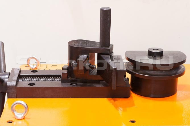

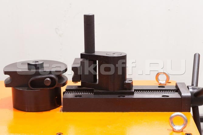

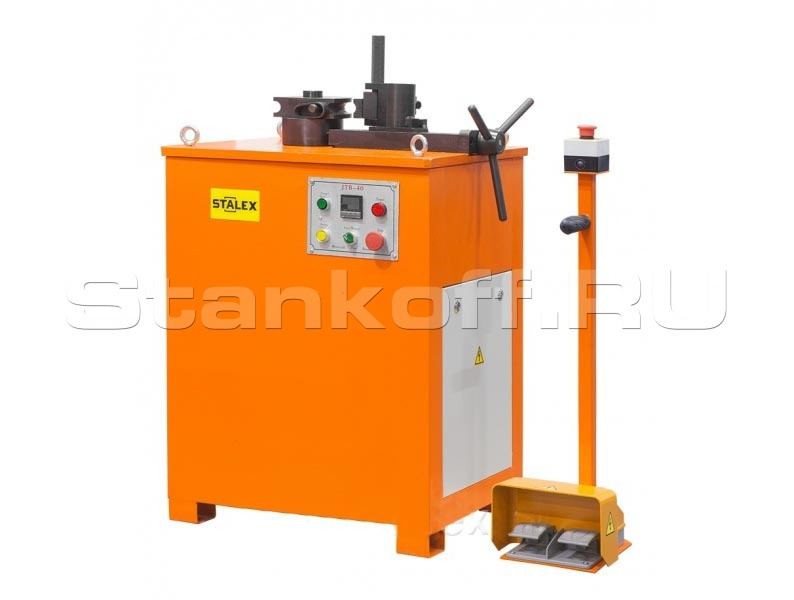

Трубогиб JTB-40 предназначен для изгибания круглых труб из металла или другого материала по заданному радиусу. Производит гибку трубы методом протягивания заготовки по ролику – такие изделия как дуги, рамы, каркасы и прочее из водогазопроводных и метрических труб с изгибами в нескольких плоскостях, что обеспечивает точность изгиба трубы на заданный угол и с заданным радиусом, без заломов в области гибки.
Применяется для гибки на угол до 180°, макс. размер трубы Ø38мм, с толщиной стенки до 3мм (сталь и цветные металлы). Гибка может производиться различной конфигурацией и в разных плоскостях, модель подходит для работы в условиях мелкосерийного и индивидуального производства. Угол гибки задаётся и контролируется путем ввода необходимого угла через счетчик-индикатор, диапазон угла гибки от 0 до 180°. Выполняет профессиональный и качественный дугообразный гиб широко используется в сфере декора, архитектуры, обустройстве общественных пространств и прочее.

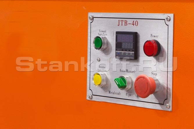

Станок может управляться в ручном режиме путем нажатия отдельных кнопок и в полуавтоматическом режиме под управлением оптико-электрического кодирующего устройства (датчика), что подходит для регулярного объёма выпуска продукции. Такие особенности, как простота конструкции, легкость эксплуатации, энергосбережение и высокая эффективность, делают станок идеальным для гибки труб.
Особенности
- Настройка станка не требует специальной подготовки.
- Угол поворота сменного гибочного штампа контролируется оптико-электрическим кодирующим устройством.
- Требуемый угол задается счетчиком-индикатором в градусах.
- Высокая скорость и точность гибки трубы методом протягивания заготовки по ролику.
- Простота конструкции, легкость эксплуатации и высокая эффективность.
- Прочность конструкции станка.

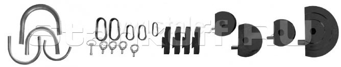

- В стандартной комплектации 5ть комплектов штампов (оснастки) – Ø16; 20; 25; 32; 38мм.
- Гибка может производиться различной конфигурацией и в разных плоскостях.
Оснастка - комплект штампов: штампы (гибочные) скобы (фиксирующие) ползун (блок протягивания) |
под трубы Ø16мм (5/8'') R – 70 мм |
| под трубы Ø20мм (3/4'') R – 77 мм | |
| под трубы Ø25мм (1'') R – 96 мм | |
| под трубы Ø32мм (1-1/4'') R – 146 мм | |
| под трубы Ø38мм (1-1/2'') R – 158 мм | |
| Толщина | 1÷3 мм |
| Угол гибки | от 0 до 180° |
| Два режима работы | ручной / полуавтоматический |
| Мощность электродвигателя | 1,5 кВт (3-х фазный) |
| Габариты упаковки (ДхШхВ) | 780х540х770 мм |
| Масса нетто/брутто | 220/250 кг |
