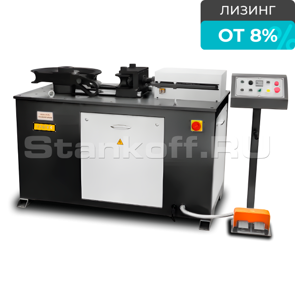

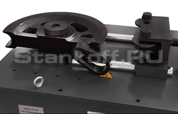

Трубогиб Stalex JTB-80 предназначен для гибки круглых металлических труб и других профильных заготовок по заданному радиусу. Гибка выполняется методом протягивания заготовки по ролику, что позволяет изготавливать дуги, рамы, каркасы и другие изделия из водогазопроводных и метрических труб, в том числе с изгибами в нескольких плоскостях. Такая технология обеспечивает высокую точность угла и радиуса гиба без заломов и деформаций в зоне обработки.
Станок позволяет выполнять гибку на угол до 180°. Он рассчитан на обработку труб диаметром от Ø40 до Ø80 мм с толщиной стенки до 9 мм (сталь), прутков диаметром от 32,2 до 50,8 мм, а также квадратных труб сечением от 40×40 до 80×80 мм. Гибка может осуществляться в различных конфигурациях и плоскостях, что делает модель подходящей для мелкосерийного и индивидуального производства.
Угол гибки задаётся и контролируется через счётчик-индикатор с диапазоном от 0 до 180°. Станок обеспечивает качественный дугообразный гиб и широко применяется в сфере декора, архитектуры, благоустройства общественных пространств и других областях.

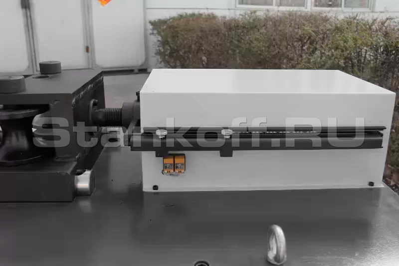

Управление возможно в ручном режиме с помощью кнопок и в полуавтоматическом режиме под управлением оптико-электронного датчика, что удобно при регулярном выпуске продукции. Простая конструкция, удобство эксплуатации, энергоэффективность и высокая производительность делают Stalex JTB-80 надёжным и универсальным решением для гибки труб и профиля.

- Угол поворота сменного гибочного штампа контролируется оптико-электрическим кодирующим устройством.
- Требуемый угол задается счетчиком-индикатором в градусах.
- Высокая скорость и точность гибки трубы методом протягивания заготовки по ролику.

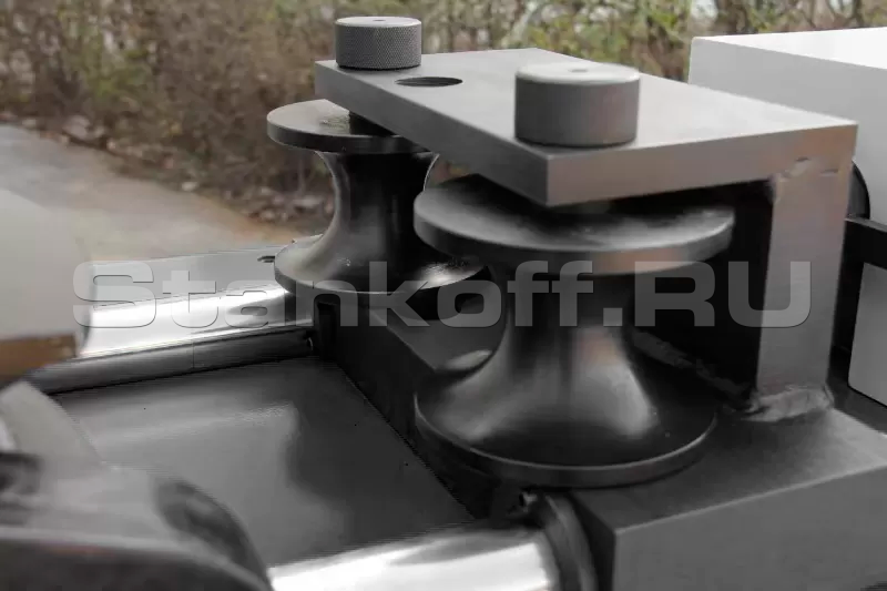

- В стандартной комплектации 2 комплекта штампов (оснастки) – Ø76; Ø 60мм.
- Гибка может производиться различной конфигурацией и в разных плоскостях.

| Оснастка, комплект штампов | Штампы (гибочные); скобы (фиксирующие); ролики (протягивания) |
| Размеры оснастки, мм | 76 × 265; 60 × 210 |
