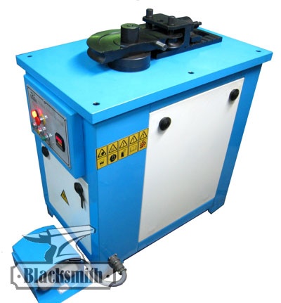

Трубогиб для труб электрический TG3
Электромеханический станок для гибки металлических труб и сортового проката методом обкатки в холодном состоянии.
Предназначен для гибки стальных водо/газо-проводных труб по фиксированному радиусу.
Станок оснащен электронным счетчиком, что позволяет быстро производить настройку величины поворота колодки.
Технические характеристики
Для интенсивного промышленного использования.
Привод не требует обслуживания.
Мощность мотора - 3,0 кВт
Питание - 380 В
Вес - 367 кг
Размер упаковки - 1090 х 630 х 1170 мм
Комплектация
Станок TG3 Трубогиб укомплектован 5 наборами оправок для круглых труб диаметром:  15 мм    R=64 mm
21,3 мм    R=80 mm
26,8 мм    R=100 mm
35 мм    R=130 mm
42,3 мм R=130 mm
Максимальная толщина стенки 2,5 мм
