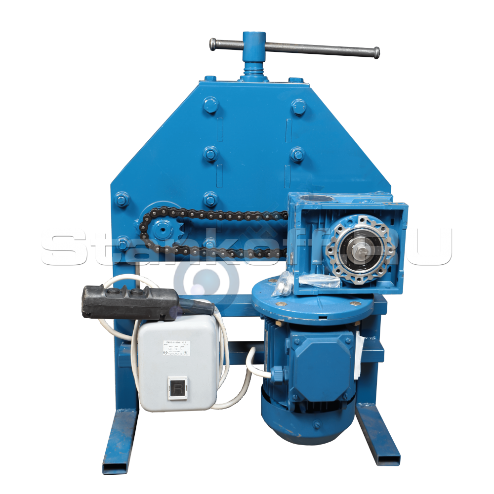

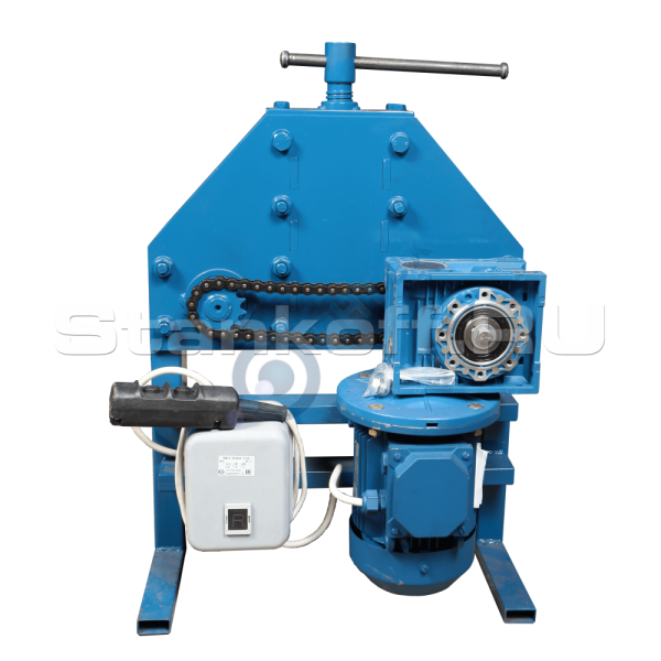

Станок используется для прокатки профильной трубы по радиусу труба до 60х40х2 мм, полоса 60х8 мм, пруток до 20 мм и профильная труба 20х20х2мм минимальный радиус гиба 160 мм. Трубогиб в базовой комплектации на 380В. По заказу можно изготовить на 220В дополнительно установив частотный привод. Также возможно укомплектовать роликами под круглую трубу ВГП ф40 стенка 2мм, нержавейка ф50.8 стенка 1,5мм.
Габаритные размеры 750х500х450 мм
Вес 75 кг
Подшипников 7 шт
Редуктор 63 габарита
Электродвигатель 0.55 кВт
