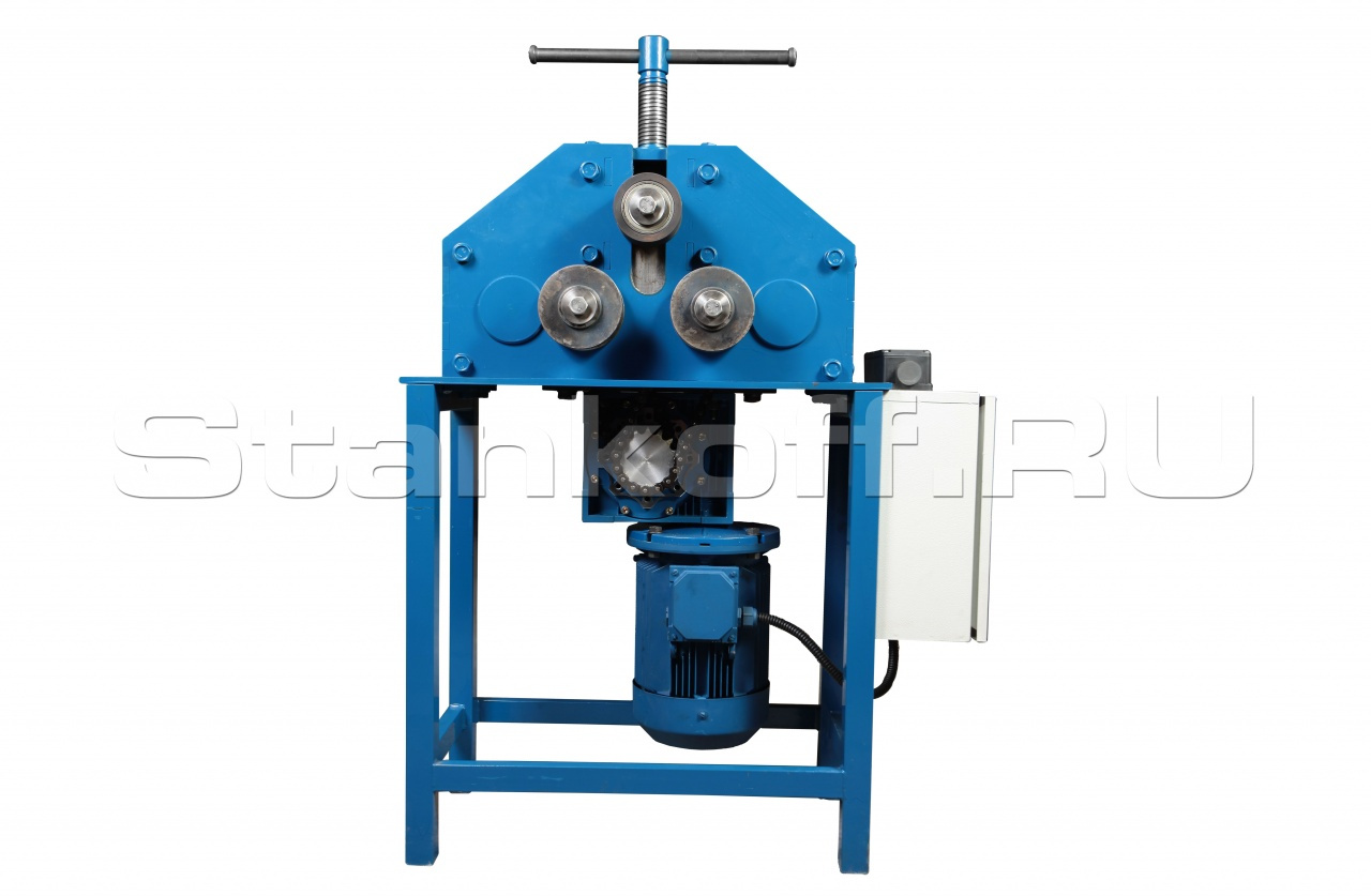

Станок используется для прокатки по радиусу прямоугольной трубы до 60х60, полосы, прутка минимальный радиус гиба 150 мм. Комплектуется роликами на большую ширину прокатки 42 мм и 82 мм. Станок отлично подходит для различного производства. Так же возможно укомплектовать роликами под любую круглую трубу до ф57.
| Габаритные размеры | 1200х500х1250 мм |
| Вес | 170 кг |
| Ведущий ролик | 4 шт (с насечкой, закалены) |
| Подшипников | 13 шт |
| Редуктор | 90 габарита |
| Электродвигатель | 2.2 кВт |
