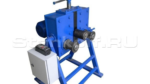

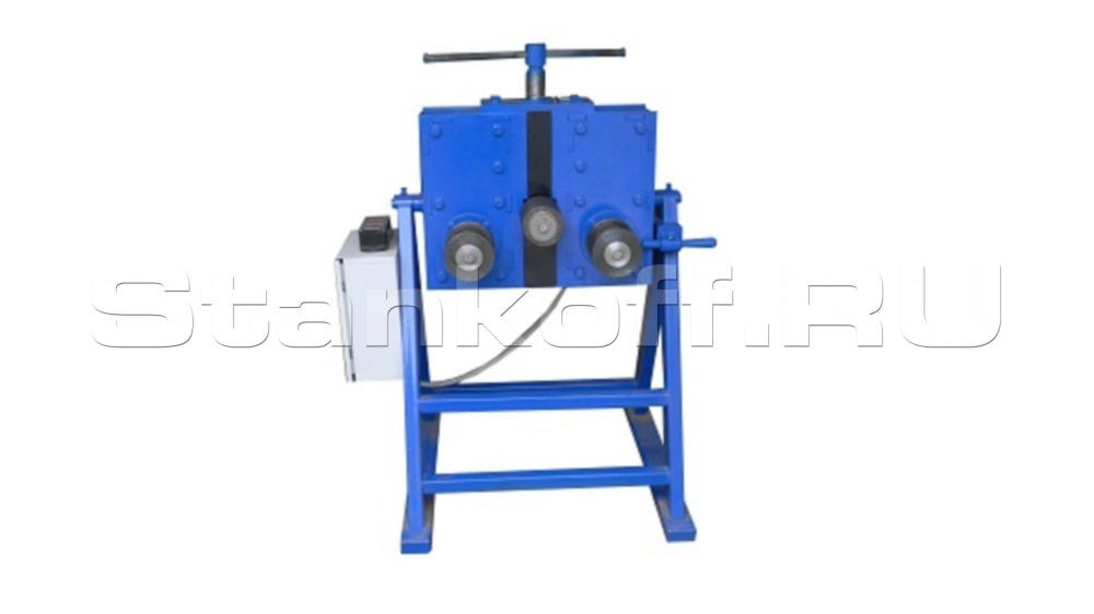

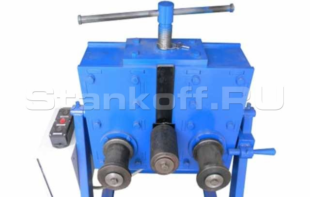

Горизонтальный усиленный трубогиб ТВ-10
Станок используется для прокатки профильная трубы 80х40 и 100х50 стенка от 2 до 4 мм, полоса 100х8 мм, пруток до 25 мм, круглая труба до 76х3.5 мм, швеллер 100 мм, мин. радиус прокатки 300 мм. Комплектуется роликами для прокатки профильной трубы шириной 105 мм.
Габаритные размеры 1000х800х1100 мм
Вес 330 кг
Ведущий ролик 2 шт
Подшипников 7 шт
Редуктор 110 габарита
Электродвигатель 3 кВт
