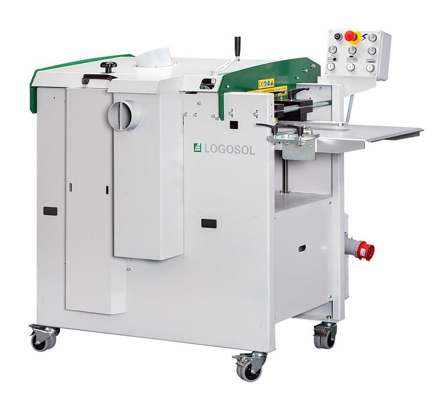

Двусторонний строгальный станок Logosol DH410

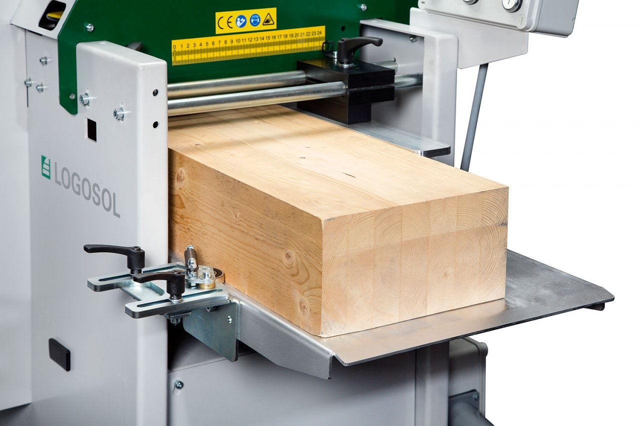

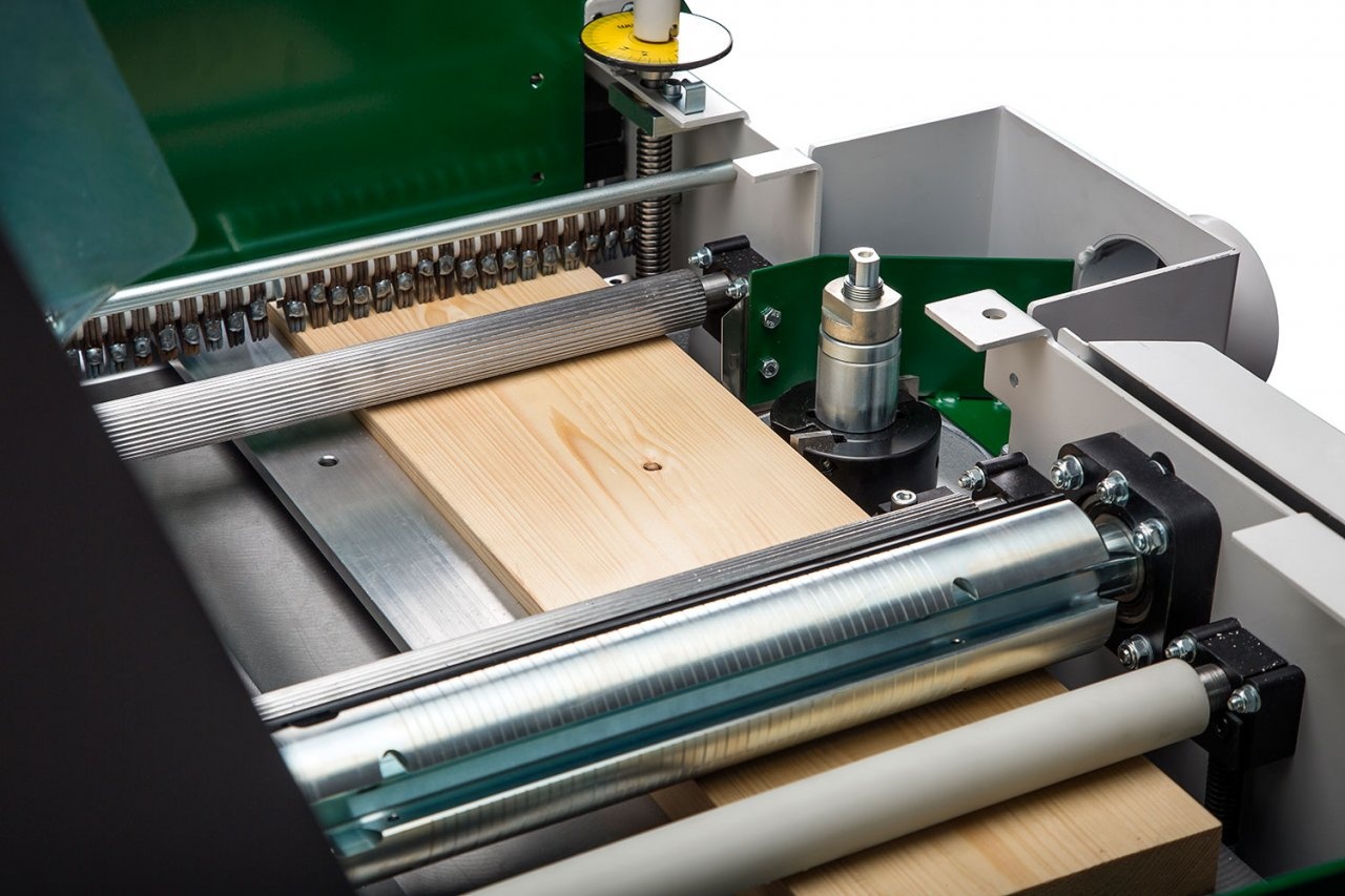

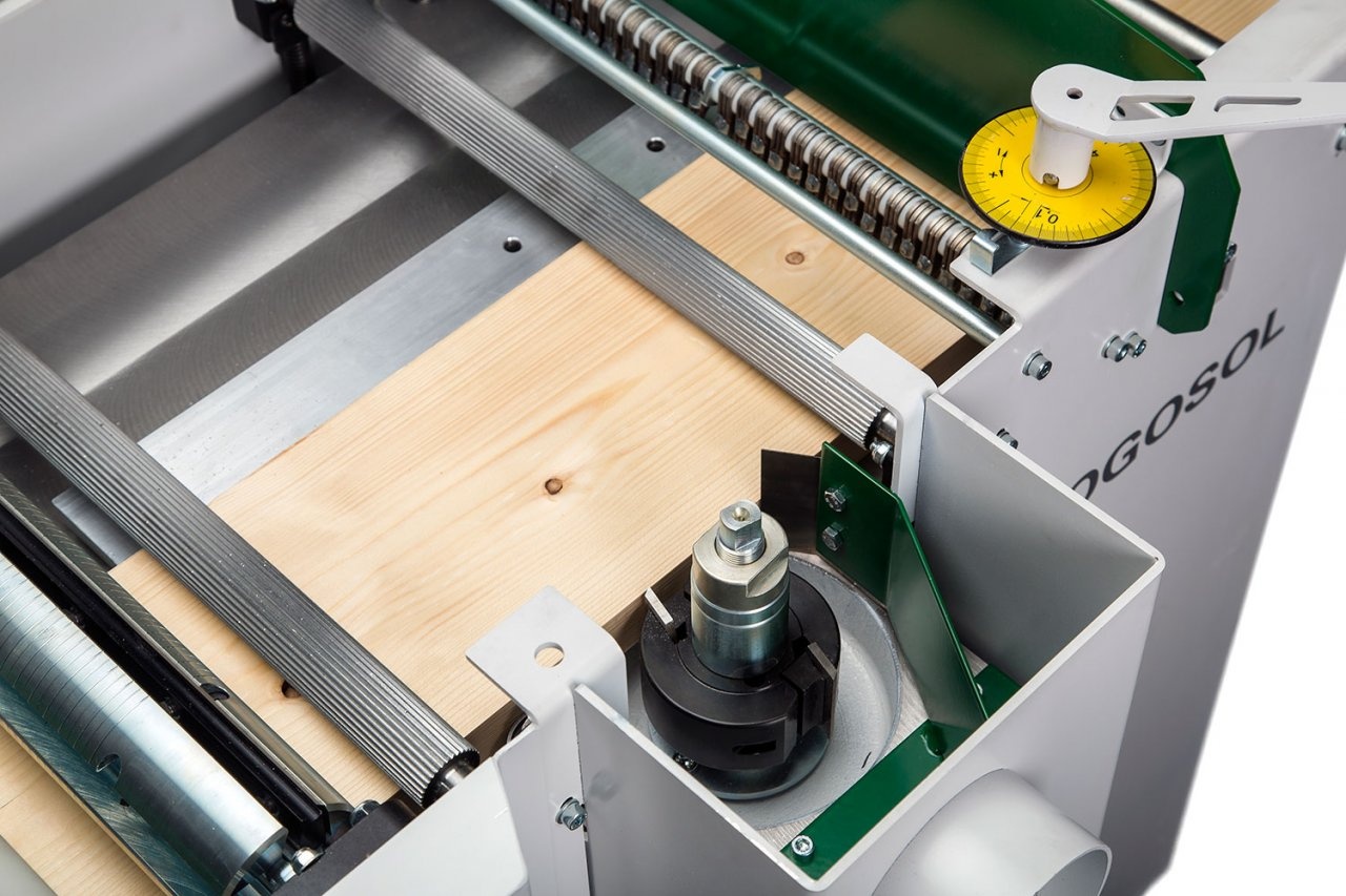

Двусторонний строгальный станок Logosol DH410 имеет много общего со станком PH260. Станок основан на тех же принципах, и большинство его компонентов идентичны PH260, т.е. это очень устойчивый станок с чугунным рабочим столом и отдельными двигателями для каждой фрезы и подачи. Оба станка также имеют одинаковые ножи и режущие головки.

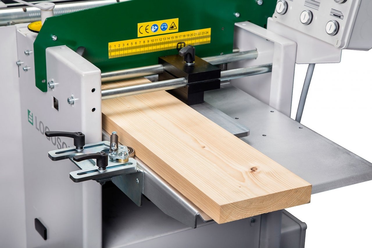

Различие в том, что DH410 работает с двумя фрезами вместо четырех. Четырехстороннее строгание выполняется двойным пропуском доски через станок, с первоначальной черновой обработкой доски и последующей доработкой до размеров 310 мм по ширине и 100 мм по высоте.
DH410 прежде всего покупают те, кому нужен станок с производительностью как у четырехстороннего строгального станка, но допускающие, что на производство уйдет немного больше времени. Главное преимущество DH410 по сравнению с PH260 заключается в том, что Вы получаете надежный строгальный станок с шириной 410мм. Некоторые из наших заказчиков модернизировали DH410 для строгания сужающихся досок под настил или панели. Станок может также использоваться как вертикальный станок с подающим механизмом. Если Вы не будете строгать боковые стороны досок, замените стальные ролики на резиновые.

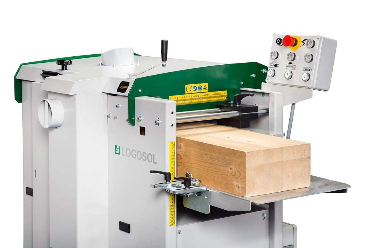

Особенности

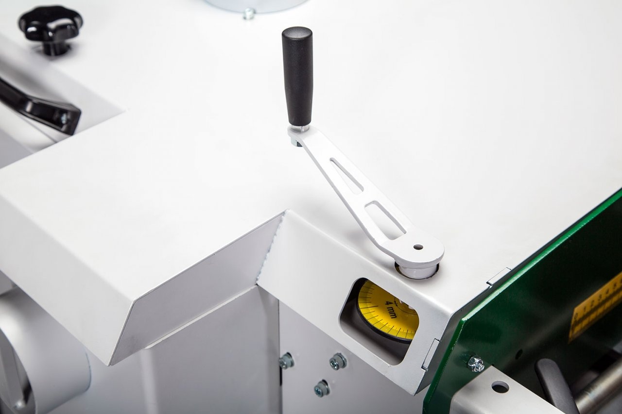

- Легкая установка с помощью понятной шкалы с шагом 0,1 мм.
- Евроразъем 16 А.

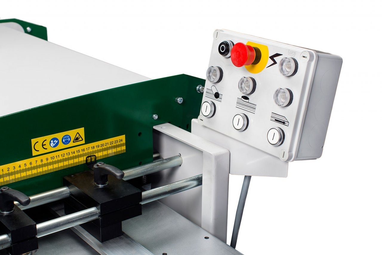

- Возможность отдельного запуска каждого из трех двигателей.
- 6000 оборотов в минуту гарантируют получение гладкой поверхности.
- Максимальные размеры обрабатываемой поверхности: 410x260 мм.
- Нержавеющее исполнение для использования вне помещения.
- Вкладыш с низким коэффициентом трения в столе станка гарантирует плавную подачу.
- Минимум обслуживания.
