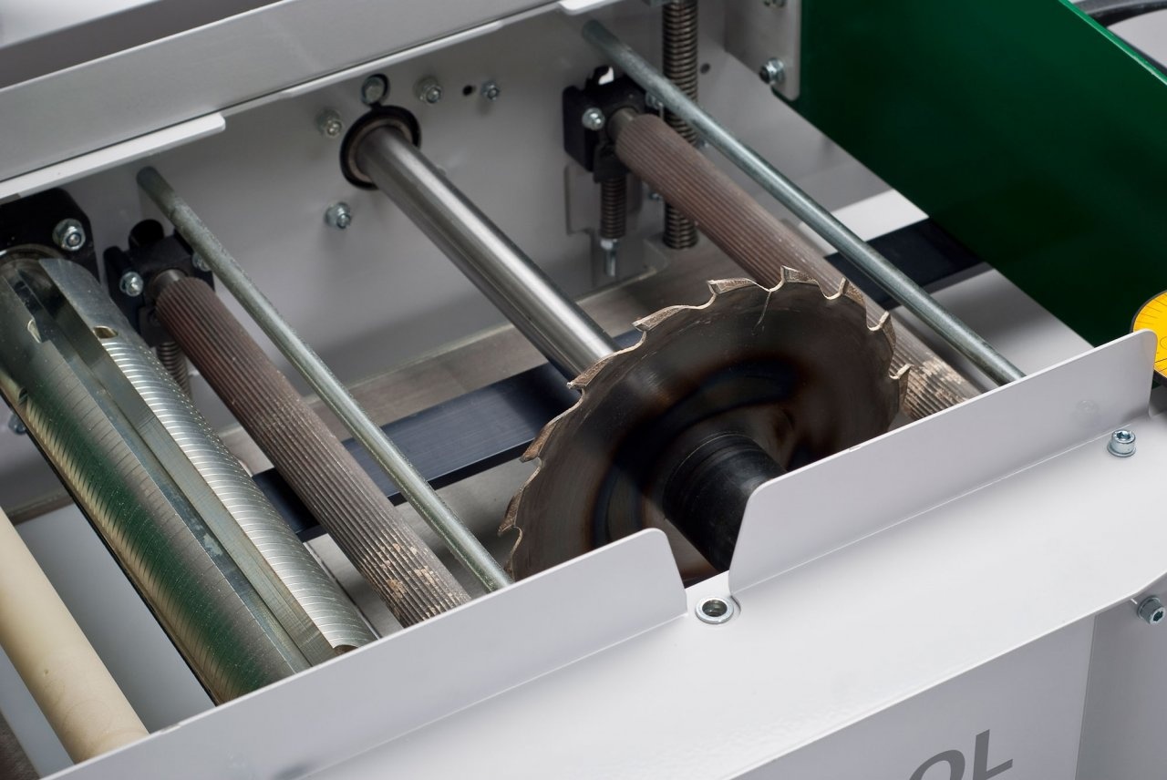

Стабилен для профессионала

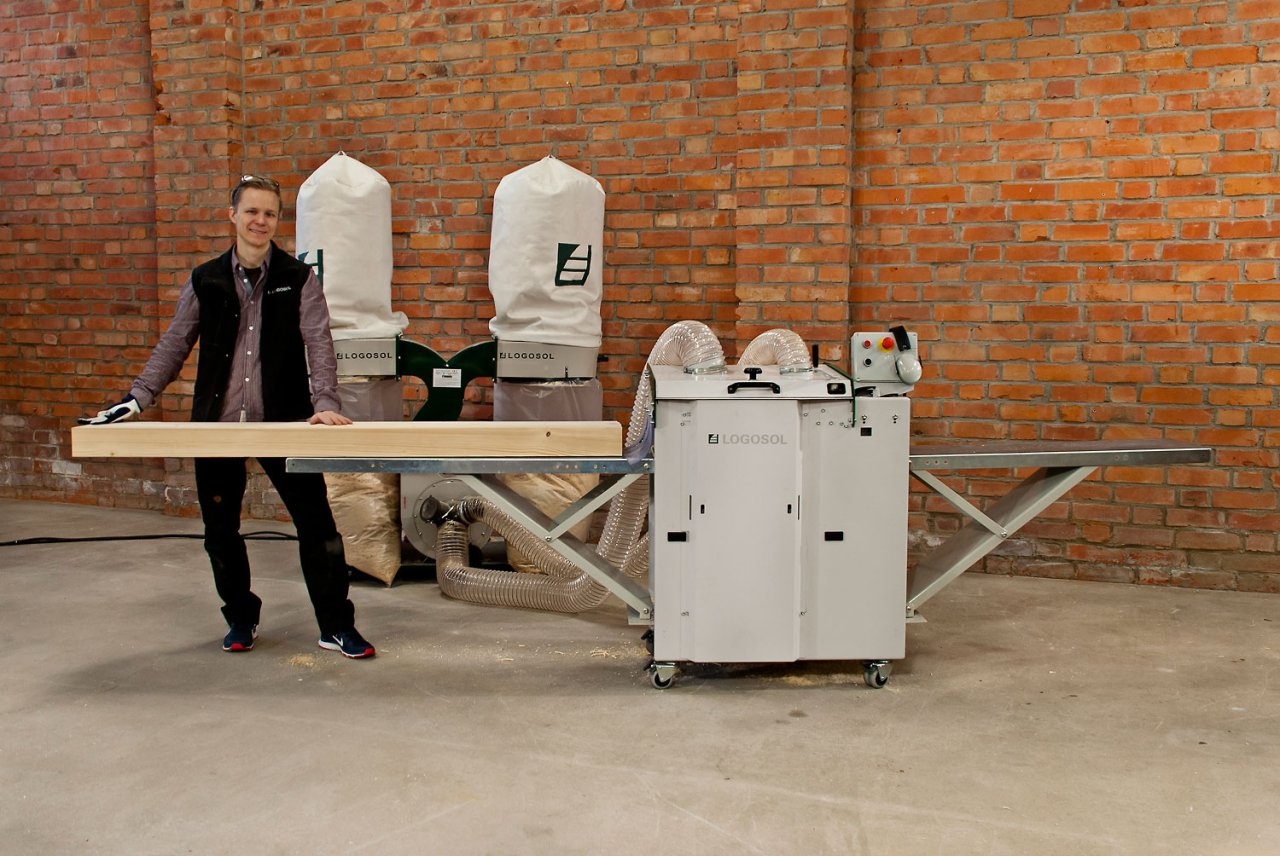

Рабочий стол станка изготовлен из литого чугуна и покоится на стальных трапециях. Надежная и стабильная конструкция препятствует возникновению вибрации.

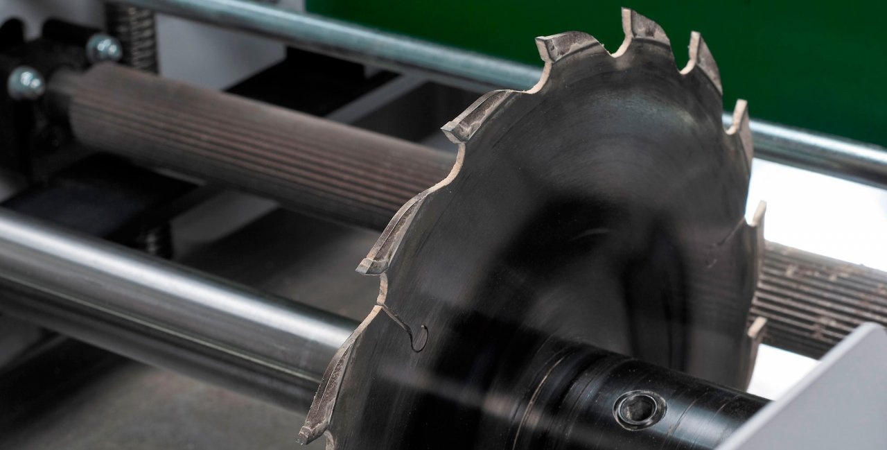

Фреза и пильный диск работают от двигателя мощностью в 4 кВт. Подача приводится в движение отдельным двигателем.
Станок готов к работе!
Базовая модель станка подготовлена к немедленной работе после распаковки и подключения. Во фрезе стоят прямые ножи и пильный диск. Подсоедините вытяжку и начинайте работать!
Более сложные проекты потребуют приобретение профильных ножей. Толщина стружки при профилировании может быть до 20 мм!

Может быть Вы захотите оснастить станок дополнительными удлинениями к столам подачи и приемки или боковой ведущей. Вы также можете дополнить станок шаговой подачей.
