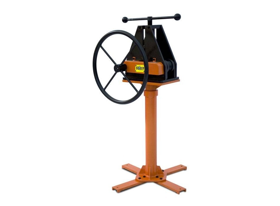

Трубогиб ручной STALEX TR-50 является универсальным инструментом первого уровня, с помощью которого можно производить гибку труб в любых условиях – в гараже, на стройплощадке, в мастерской. При помощи этого станка можно изготавливать навесы, козырьки, перила и прочие конструкции.

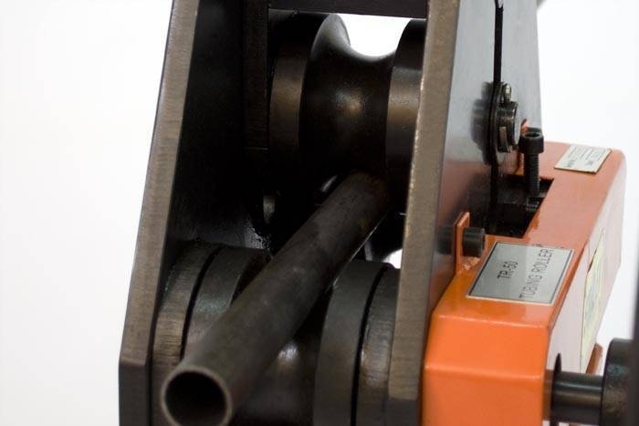

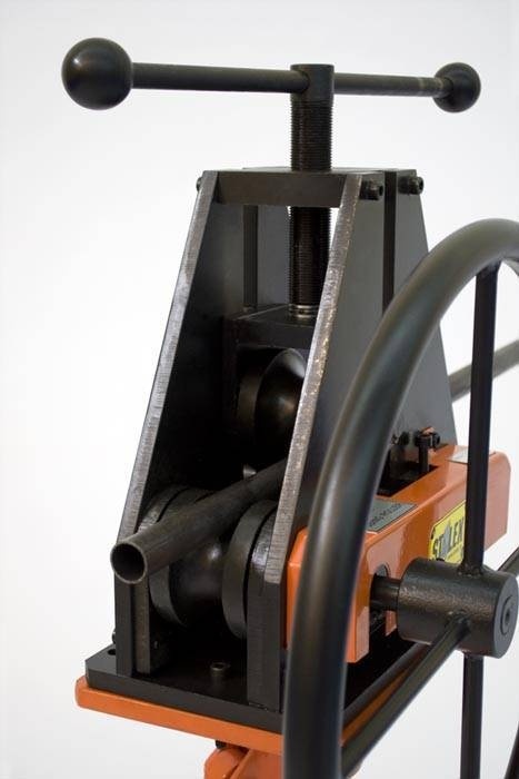

Для выполнения гибки имеется пара проводных роликов. Они работают с помощью круглого рычага. Это позволяет производить гибку без применения значительных усилий.
Данный трубогиб комплектуется вальцами для труб круглого сечения диаметром от 15 мм до 38 мм (толщина стенки до 1,5 мм).
Базовый комплект включает в себя стойку, высота которой регулируется. Минимально возможный радиус изгибания – 500 мм.
Особенности
  • Удобный и простой механизм;
  • Мощная стальная станина;
  • Регулируемая по высоте стойка в стандартной комплектации;
  • В комплектации универсальные ролики для гибки труб диаметром от 15 до 38.
Технические характеристики профилегиба TR-50
Диаметр круглых труб, мм от 15 до 38
Толщина стенки мм до 1,5
Габариты стойки,мм 700х550х500
Габариты станка,мм 700х200х400
Вес (не более), кг 60
