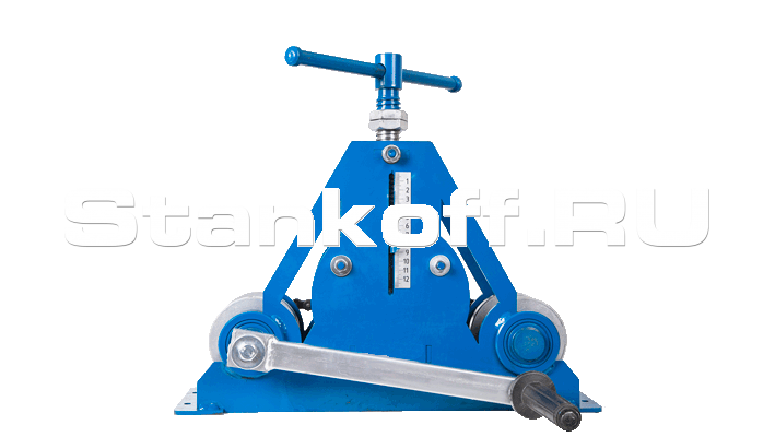

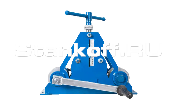

Чёткая насечка на роликах и габарит на ролике исключают проскальзывание материала. 3 закаленных ролика из стали 40Х, 2 ведущих с насечкой и 1 прижимной гладкий. Закалка увеличивает прочность и срок службы роликов более чем в 20 раз. Стальная цепь - Привод на 2 ролика. Обеспечивает более качественный прокат материала, при этом облегчая сам процесс прокатки. Винт из стали СТ-45 с усиленной резьбой, позволяет загибать всё, на что хватит сил, без опасений сорвать резьбу.
| Технические характеристики ручного профилегиба ТВ-2Н |
| Габаритные размеры, мм | 500х200х400 |
| Ведущий ролик | 2 (с насечкой, закалены) |
| Количество подшипников, шт | 7 (закрытые) |
| Регулировка ширины | да, стопорные кольца |
| Привод на 2 ролика | да, цепь |
| Материал винта | сталь СТ-45, резьба усиленная, специальная |
| Материал роликов | сталь 40Х, закалённая |
| Вес, кг | 23 |
