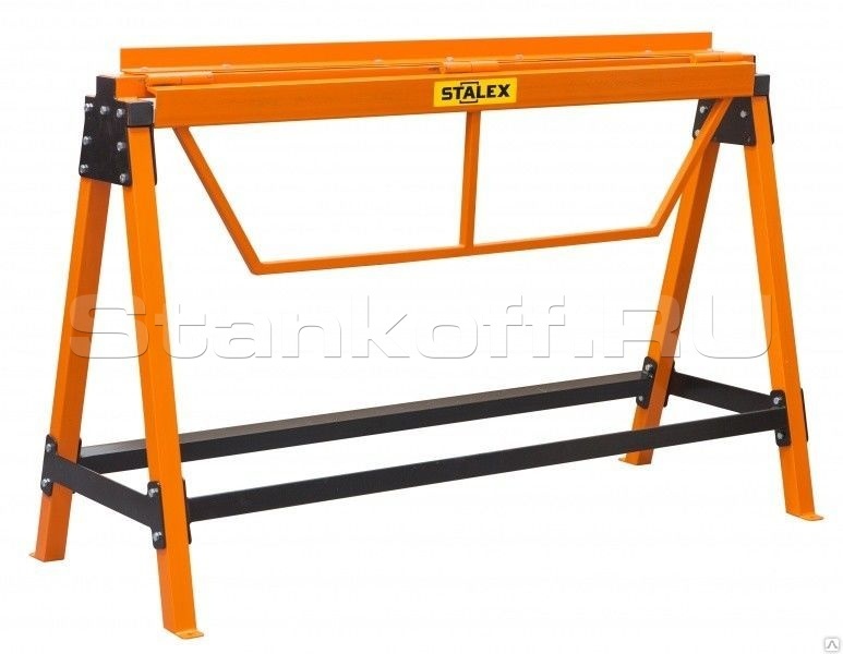

Станок фальцегибочный ручной SFG-1250
Предназначен для получения лежачего фальца на заготовках из листового металла, может использовать в составе оборудования по изготовлению водосточных систем. Преимущества станка перед другими заключается в жесткой конструкции, что позволяет вести работу с большой нагрузкой и производительностью. Конструкция станка позволяет работать с заготовкой исключая люфт, за счет этого имеет высокое качество гиба, не уступая фальцепрокатным станкам. Фальцегиб ручной - предназначен для изготовления продольного фальцевого соединения или, как еще говорят, замка «лежачий фальц» на заготовке из оцинкованного листа длиной до 1300 мм и толщиной до 0,8 мм., так же позволяет работать с крашенным металлом и металлом с полимерным покрытием.
Особенности
Лежачий фальц (продольный) – применяется для производства водосточных труб, а также воздуховодов круглого и прямоугольного сечений.
При работе с круглой вентиляцией, перед дальнейшим/или после вальцевания в круг заготовки – верхнюю планку устанавливаем уголком вверх (это позволяет отжимать и поднимать среднюю часть листа).
При работе с прямыми участками или квадратной вентиляцией - верхнюю планку необходимо устанавливать уголком вниз.
Техническая характеристика станка фальцегибочного ручного SFG-1250
Максимальная толщина гиба (Низкоуглеродистая сталь σв 400 MРa), мм 0,8
Максимальная длина гиба, мм 1300
Ширина отгибаемой полки фальца, мм до 10
Габаритные размеры упаковки (ДхШхВ), мм 1400х590х890
Общий вес, кг 37
