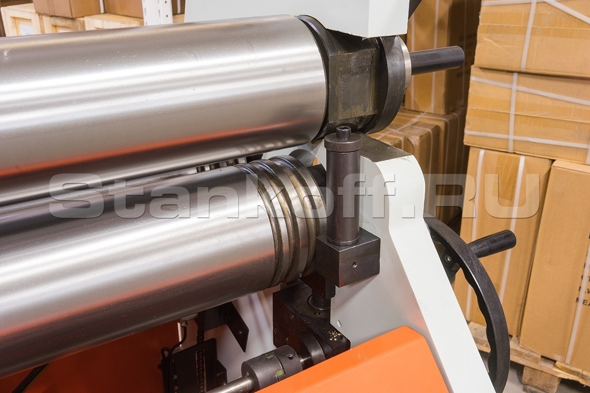

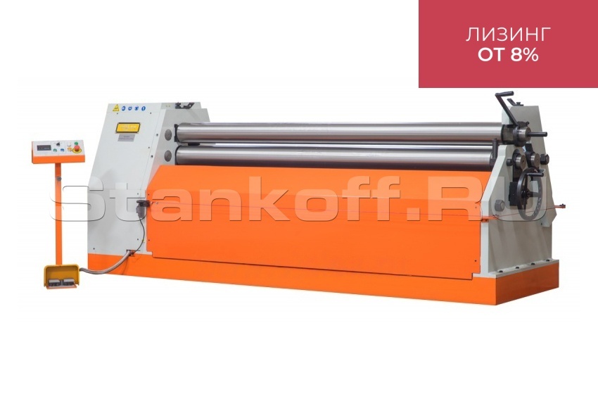

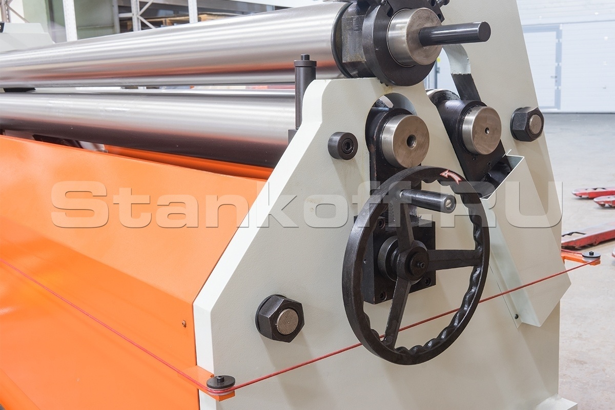

Вальцовочный станок предназначен для предания листу цилиндрической формы различного радиуса, данное оборудование широко применяется для изготовления комплектующих вентиляции, водосточного оборудования, в случаях производства цилиндрических и конических изделий, правке плоских заготовок, подгибке кромок. Выносная педаль дублируется пультом управления на станине станка. Цепная передача передаёт вращение с электродвигателя на валы. Верхний вал откидной, для легкого снятия готовых изделий. Откидной вал оснащен замком для предотвращения его самопроизвольного раскрытия в процессе работы.

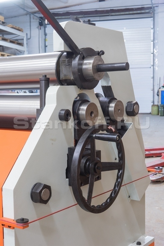

Изготовление конуса - при помощи станка можно изготавливать конические изделия. Для этого предназначен опорный валик в правой части машины. Для чего необходимо обеспечить зажатие заготовки только вблизи опорного валика.

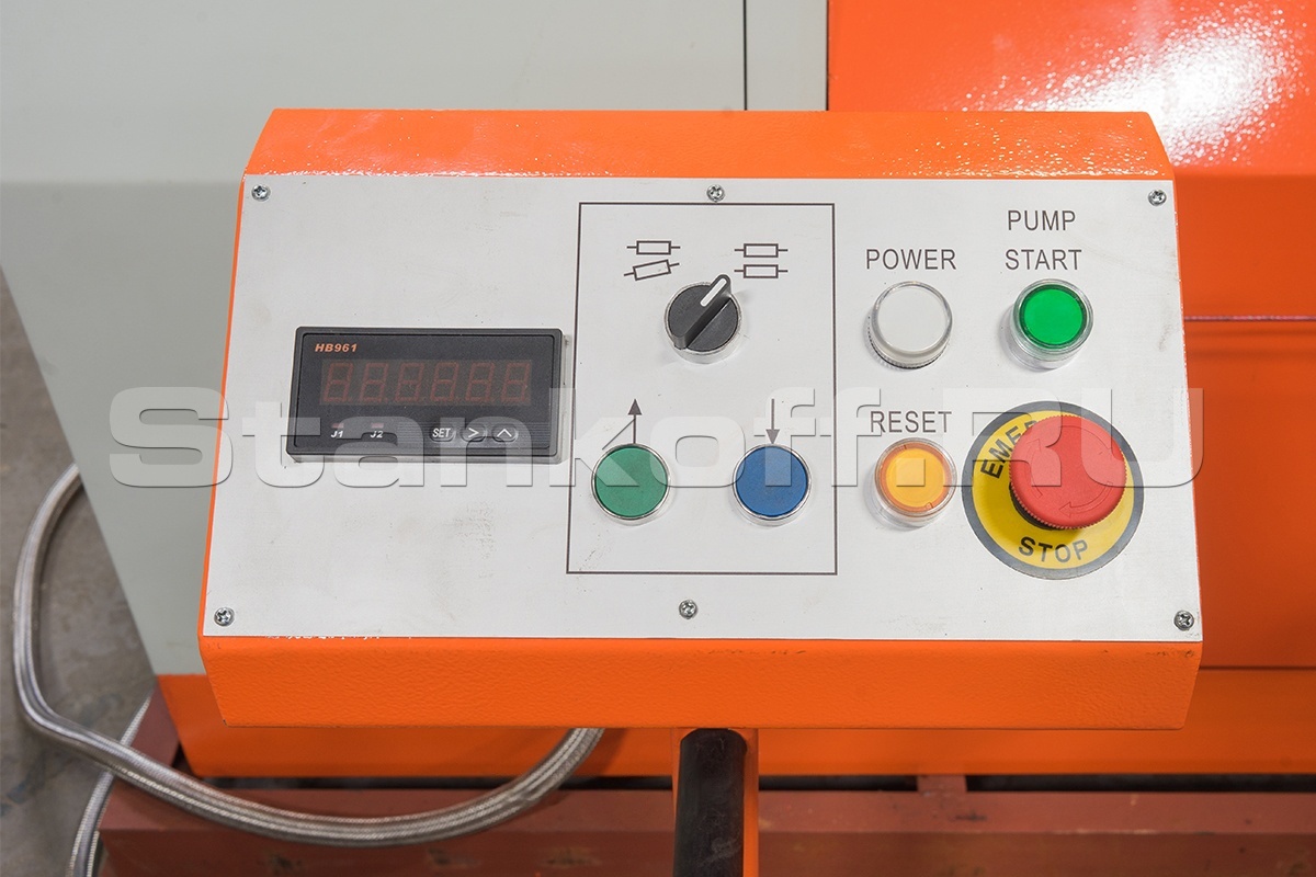

Гидравлический и электрический ролико-гибочный станок полностью управляется гидравлической системой. Ножная педель контролирует вращение вперед/назад, а включение и отключение гидравлической системы, сброс режимов, поднятие и опускание задней оси контролируются кнопками на лицевой панели.
| Макс. толщина листа (без предподгиба), мм | 6,5 |
| Макс. толщина листа (с предподгибом), мм | до 3,5 |
| Предел текучести, МПа | 245 |
| Макс. толщина вальцовки (нержавеющая сталь), мм | 3,5 |
| Макс. ширина вальцовки, мм | 2500 |
| Диаметр вальца, мм | 200 |
| Мин. Ø завальцовки, мм | 280 |
| Скорость вращения, об/мин | 4,2 |
| Мощность двигателя, кВт | 5,5 |
| Габаритные размеры (ДхШхВ), мм | 3610х1110х1470 |
| Масса нетто/брутто, кг | 3460/3740 |
