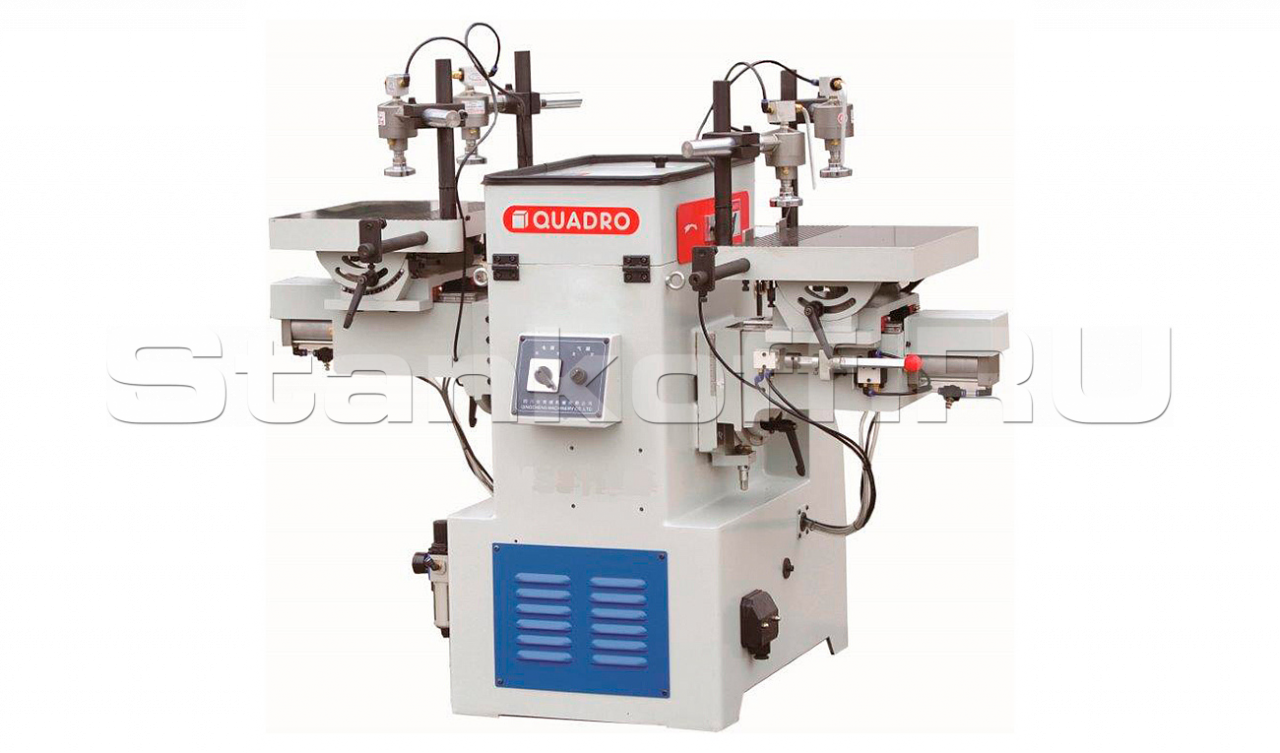

Сверлильно-пазовальный автоматический станок QUADRO MS3112
Предназначен для нарезания продольных пазов и гнезд под шип, сверления отверстий.

Особенности
Наклон стола вперед / назад
Точная регулировка наклона стола вперед/назад осуществляется по угловой шкале +/- 45°. В выбранном положении стол фиксируется зажимными винтами с обеих сторон.
Наклон стола влево / вправо
Точная регулировка наклона стола влево/вправо осуществляется по угловой шкале +/- 20°. В выбранном положении стол фиксируется зажимным винтом.
Система смазки шпинделя
Оснащена масляным баком, шлангами, проведенными в соответствующие точки и ручным насосом. Это позволяет снизить человеческий фактор при обслуживании шпинделя и увеличивает ресурс станка.
Подача столов
Подача столов
Гидропневматическая подача столов обеспечивает плавность и равномерность хода даже при обработке твердых пород древесины.
Линейные направляющие
Столы перемещаются по надежным линейным направляющим, что гарантирует точность и легкость хода.
Направляющие глубины паза
Глубина паза удобно регулируется концевым выключателем.
Настройка ширины паза
Ширина паза удобно регулируется с помощью цифрового счетчика.
Система приводов
Система приводов
Скорость вращения инструмента и скорость осцилляции регулируются отдельными ремнями. Это значительно повышает надежность всей системы и позволяет увеличить скорость вращения инструмента до 15 200 об/мин, а скорость осцилляции изменять в диапазоне 170 - 230 движений/мин.
Прижим заготовки
Прижим заготовки
Каждый стол оснащен двумя пневмоприжимами. Обдув детали сжатым воздухом во время обработки.
Зип
Зип
В комплекте с каждым станком идет ЗИП.
Каждый станок тестируется перед отгрузкой с завода, тестовую деталь кладут в комплект.
Макс. размеры паза (длина x ширина x глубина), мм130 x 16 x 60
Вертикальное перемещение рабочего стола, мм70
Угол наклона рабочего стола влево-вправо, °-20° - + 45°
Угол наклона рабочего стола вперед-назад, °± 20
Вертикальный ход стола, мм80
Макс. частота вращения шпинделя, об/мин15200
Количество осциллирущих движений, шт/мин170-230
Установленная мощность, кВт2,2
Габаритные размеры (ДхШхВ), мм1480х1150х1250
Вес, кг550
