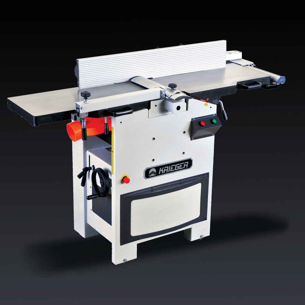

Фуговально-рейсмусовый станок Warrior AD30
  • Сверхбыстрый переход с функций фугования на обработку по толщине. Параллельный упор можно не снимать.
  • Увеличенный параллельный упор из прессованного алюминия с боковыми фиксирующими элементами. Функция перемещения поперёк стола. Его также можно наклонять под любым углом от 45° до 90°.
  • Усиленные механически обработанные чугунные столы, обеспечивающие точность и плоскостность.
  • Большой маховик для выполнения быстрой и точной регулировки фуговального стола.
  • Магнитный пускатель и кнопка аварийной остановки обеспечивают повышенную безопасность.
  • Асинхронный двигатель мощностью 2,2 кВт 220В обеспечивает фугование и обработку по толщине даже труднообрабатываемых заготовок.
  • Усиленная стальная закрытая станина обеспечивает повышенную устойчивость
Технические характеристики фуговально-рейсмусового станка AD30
Мощность двигателя 2,2 кВт 220 В
Ширина резки фуговальной части 304 мм
Глубина резки фуговальной части 4 мм
Минимальная толщина резки рейсмусовой части 3 мм
Максимальная ширина заготовки 300 мм
Максимальная глубина резания 220 мм
Подача 7м/мин
Частота вращения режущего вала 5500 об\мин
Число ножей режущего вала 4
Диаметр режущего вала 78 мм
Длина фуговального стола 1510 мм
Ширина фуговального стола 400 мм
Длина рейсмусового стола 588 мм
Ширина рейсмусового стола 310 мм
Размеры параллельного упора 1100 х 1650 мм
Наклон наружу параллельного упора 45°
Размеры в упаковке (Д х Ш х В) 1650 х 650 х 1150 мм
Масса брутто 325 кг
