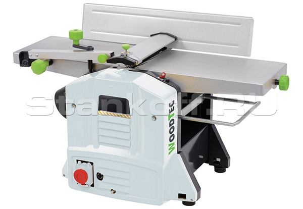

Фуговально-рейсмусовый станок бытового класса WoodTec BFR-200
Фуговально-рейсмусовый станок бытового класса WoodTec BFR-200 — предназначен для прямолинейного одностороннего строгания пласти и кромок заготовок, с целью получения базовой поверхности для дальнейшей обработки, а также для строгания заготовок в размер по толщине.
Схема обработки:
Область применения:
Устанавливается на микропредприятиях, подсобных хозяйствах, личных мастерских.
Конструктивные особенности:
Фуговальные столы:
Фуговальные столы:
Фуговальные столы:
Фуговальные столы, усиленные ребрами жесткости, гарантируют отсутствие погрешностей геометрии.
Фуговальный упор:
Фуговальный упор:
Имеет возможность наклона и жестко фиксируется винтовым зажимом, что позволяет избежать отклонение угла в процессе работы.
Угол наклона отслеживается по шкале.
Фуговальный узел:
Фуговальный узел:
Величина съема на фуговальном узле отслеживается по шкале.
Фуговальный узел снабжен защитой для безопасности оператора.
привод строгального вала:
Привод строгального вала реализован через ременную передачу, что обеспечивает сохранность электродвигателя.
Привод подающего и принимающего роликов на рейсмусовом узле, выполнен через цепную передачу, что обеспечивает постоянную скорость движения заготовки и соблюдение режимов резания древесины.
Рейсмусовый стол:
Рейсмусовый стол:
Рейсмусовый стол:
Перемещается на четырех винтовых опорах, имеет дополнительную поддержку заготовки, которая позволяет избежать подрыва на выходе из зоны строгания.
Когтевая защита:
Когтевая защита:
Рейсмусовый узел снабжен когтевой защитой, которая предотвращает выброс заготовки.
Миллиметровая шкала:
Рейсмусовый узел снабжен миллиметровой шкалой с указателем толщины обработки.
Защитный кожух:
Защитный кожух:
Для отведения стружки и безопасности оператора, станок оснащен защитным кожухом.
Если кожух не установить станок не включится.
Технические характеристики фуговально-рейсмусового станка бытового класса WoodTec BFR-200
Максимальная ширина строгания, мм 210
Максимальная толщина строгания, мм 120
Максимальная величина съема:
Фуговальный узел, мм 0 - 3
Рейсмусовый узел, мм 0 - 2
Скорость подачи на рейсмусовом узле, м/мин 6
Габариты столов:
Фуговальный, мм 740 x 212
Рейсмусовый, мм 207 x 204
Размеры инструмента, мм 210 x 16,5 x 1,5
Количество строгальных ножей, шт 2
Частота вращения, об/мин 9000
Мощность, кВт 1,5
Габаритные размеры в упаковке, мм 850x460x425
Вес брутто, кг 30
Габариты, мм 808x442x464
Вес нетто, кг 27,4
