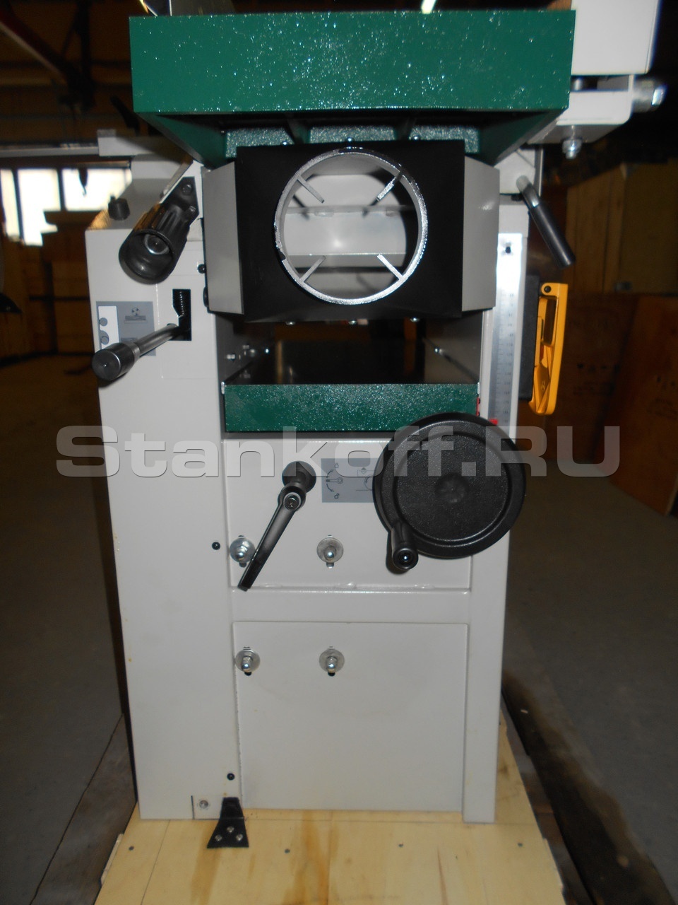

Фуговально-рейсмусовый станок PT 107 предназначен для комплексной обработки столярных изделий на малых предприятиях, фермерских и личных подсобных хозяйствах.
Фугование же — придание ровности и гладкости поверхности заготовке путем строгания и получение базовой поверхности для дальнейшей обработки.
Рейсмусование-плоское строгание подготовленной детали под заданный изначально размер.
Особенности
  • Фугование до 260мм;
  • Рейсмусование 260мм;
  • Чугунные, массивные и износостойкие столы (рейсмусовый и фуговальный);
  • Точное позиционирование детали, благодаря регулировке подачи стола;
  • Имеет регулируемое ограждение ножевого вала, простое и удобное управление, а также патрубок для эффективного удаления пыли и стружки;
  • Глубина строгания за 1 проход (фугование) — 3 мм. Глубина строгания за 1 проход (рейсмусование) — 2 мм.
Конструктивные особенности
Удаление стружки и пыли
Откидной стол
Строгальный вал с 3 ножами
Угол наклона фуговального упора до 45º
Точная настройка стола для фугования
Рейсмусовый стол
Моно привод всех узлов
Комплектация
  1. Комплект из 3-х ножей установлен на валу;
  2. 100 мм вытяжной штуцер;
  3. Ручной прижим заготовки;
  4. Параллельный упор;
  5. Защита строгального вала.
Скорость вращения об/мин 4000
Размер стола мм (фугование) 1100x265
Размер стола мм (рейсмусование) 600x258
Ширина строгания мм 260
Высота заготовки мм 190
Толщина снимаемой стружки мм 3
Диаметр строгального вала мм 75
Количество ножей 3
Диаметр патрубка пылеотсоса мм 100
Скорость подачи м/мин 5
Длина стола мм 1110
Электропитание В/Гц 380/150
Потребляемая мощность кВт 3
Угол наклона фуговального упора 90- 45º
Длина Ширина мм 1110х710
Высота мм. 950
Размеры станка, мм 1100х1000х440
Транспортные габариты, м 1.15х0.85х0.51
Вес кг 192
