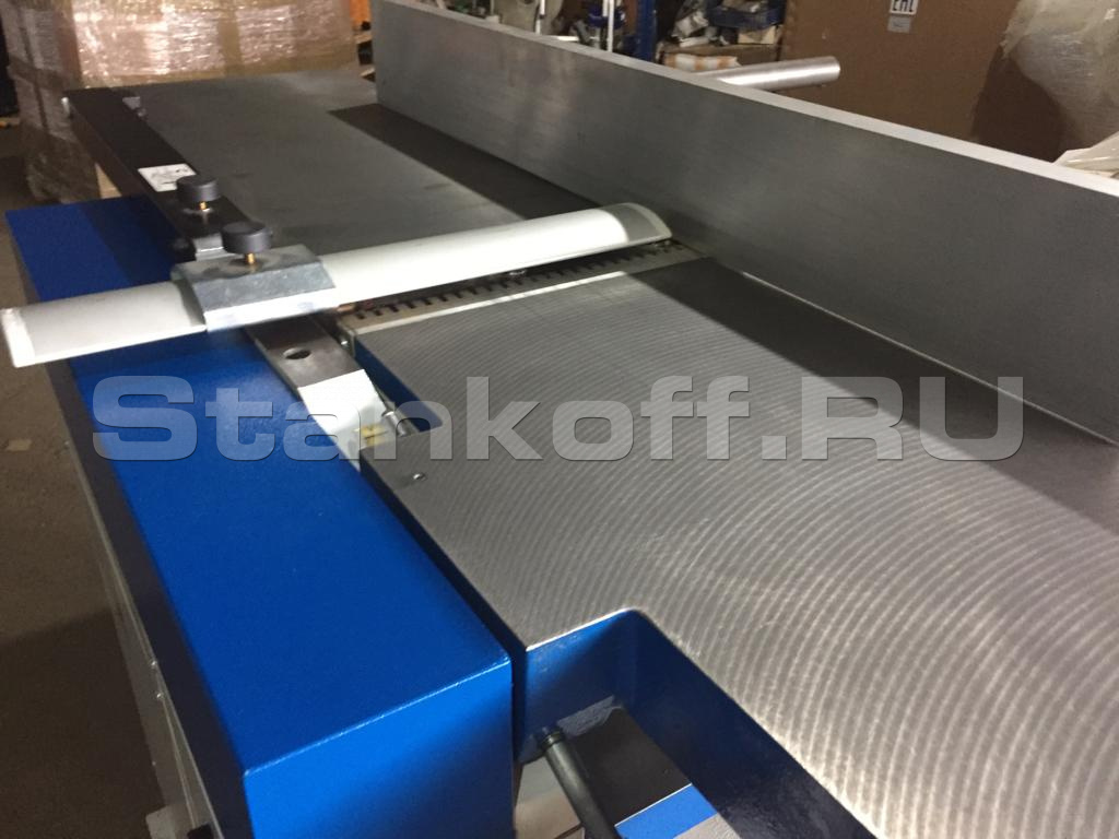

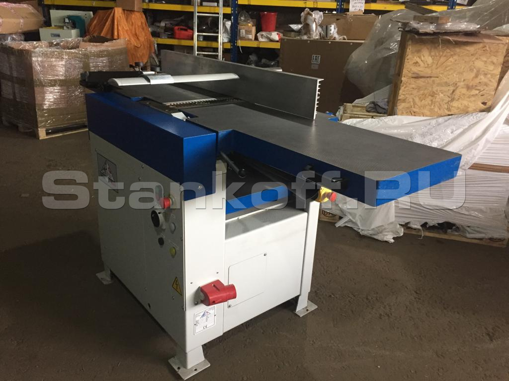

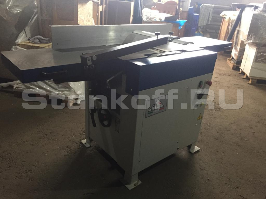

Фуговально-рейсмусовый станок AD 415 предназначен для плоскостного строгания с одной стороны в заданный размер. Толщина регулируется в широком диапазоне, обеспечивается предварительная обработка плоскости. Мощная сварная станина станка благодаря коробчатой конструкции сочетает в себе надежность, стабильность и сравнительно небольшой вес.
Преимущества

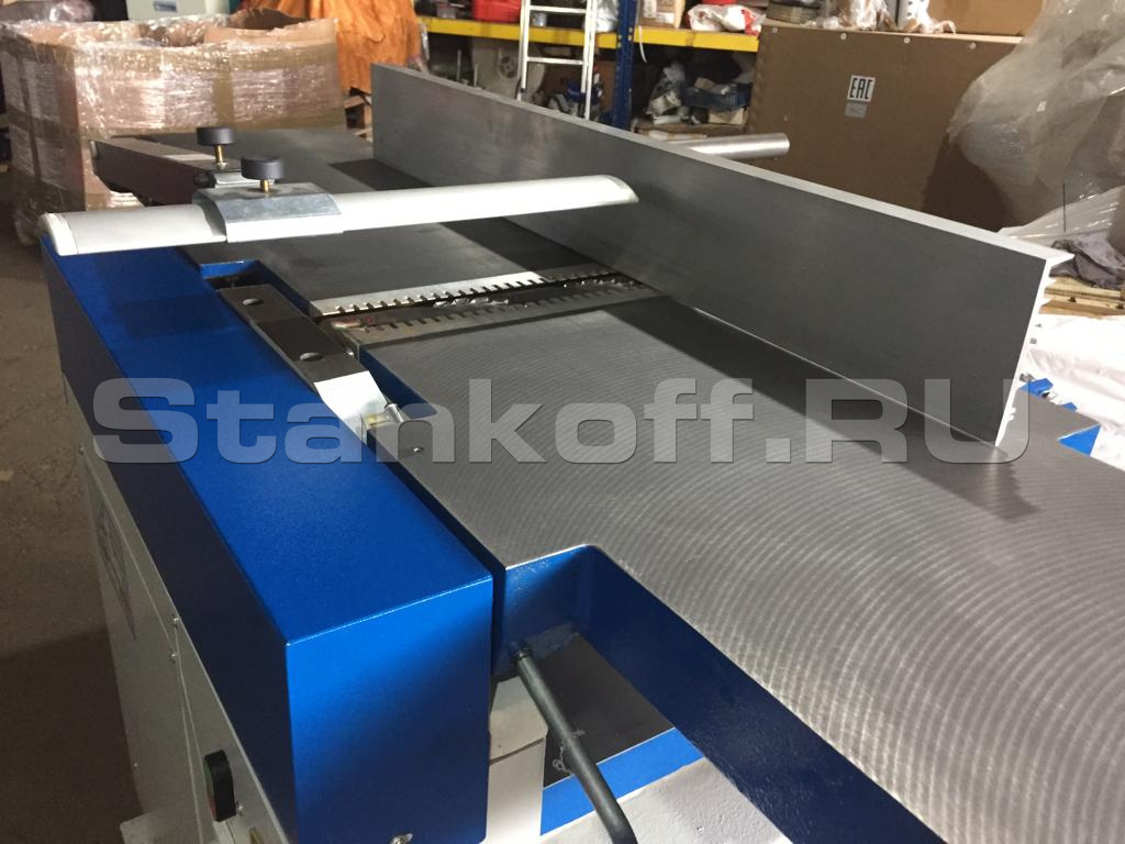

  • Мощные чугунные столы с ребрами жесткости 20 мм;

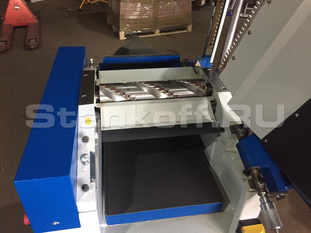

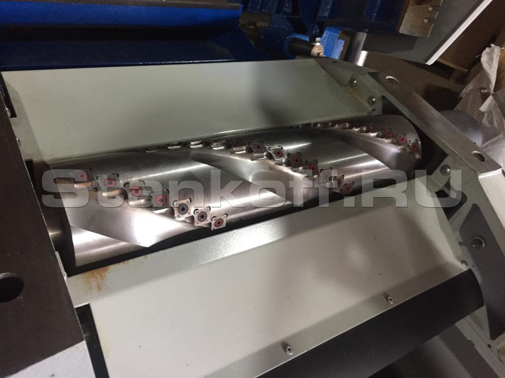

  • 4 ножа 415x30x3 мм;
  • Сатинированный вал на выходе: не оставляет следов на заготовках. Отлично протягивает заготовки в отличие от гладких роликов;

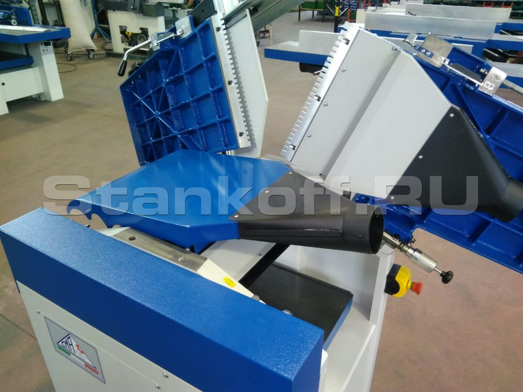

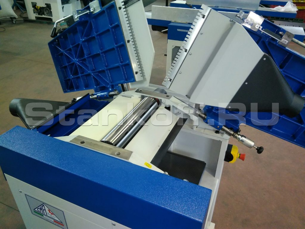

  • Аспирационные кожуха на рейсмусовом и фуговальных узлах в базовой комплектации;
  • 2 скорости подачи от отдельного мотора-редуктора!!! 6,5 и 13 м/мин;
  • Направляющая на фуговальном столе (45°) 1100x150 мм;
  • Защита складная мостиком;
  • Основной мотор ножевого вала с тормозом, который автоматически блокируется при смене режущего инструмента.
Длина фуговального стола, мм 2100
Размеры рейсмусового стола, мм 415×700
Полезная высота фугования, мм 240
Макс. толщина снимаемого слоя, мм 5
Скорость вращения строгального вала, об/мин 5000
Диаметр строгального вала, мм 100
Трех-фазный мотор, кВт 5,5
Вес нетто, кг 450
