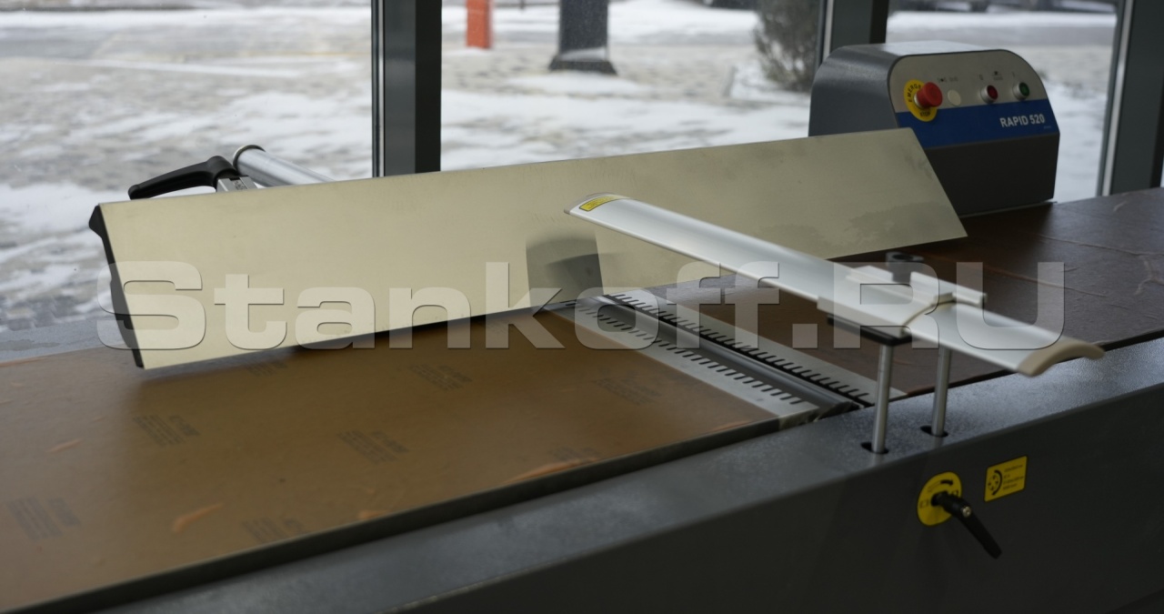

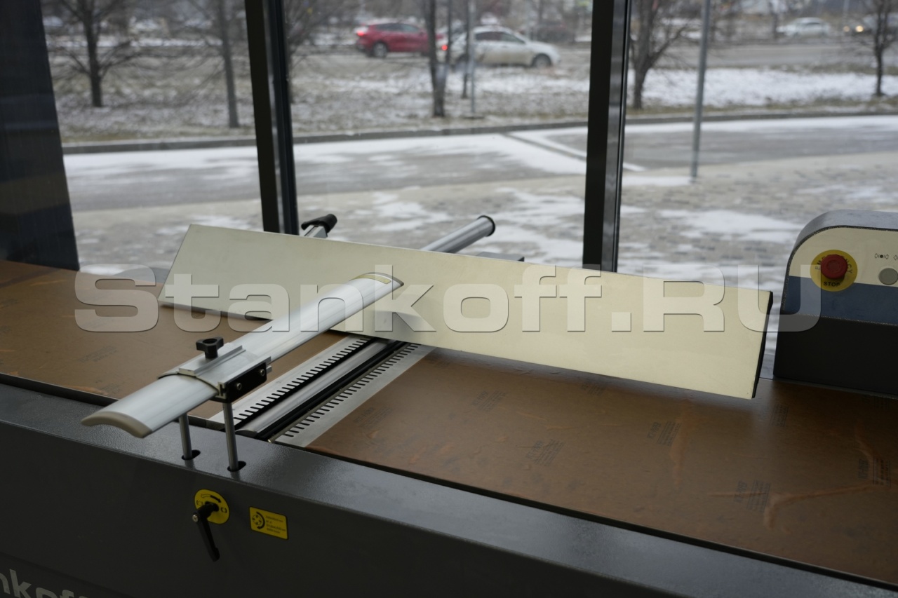

Основание станка выполнено из прочной стали с устойчивой жесткой конструкцией, что обеспечивает высокую стабильность и отсутствие вибраций в процессе работы.

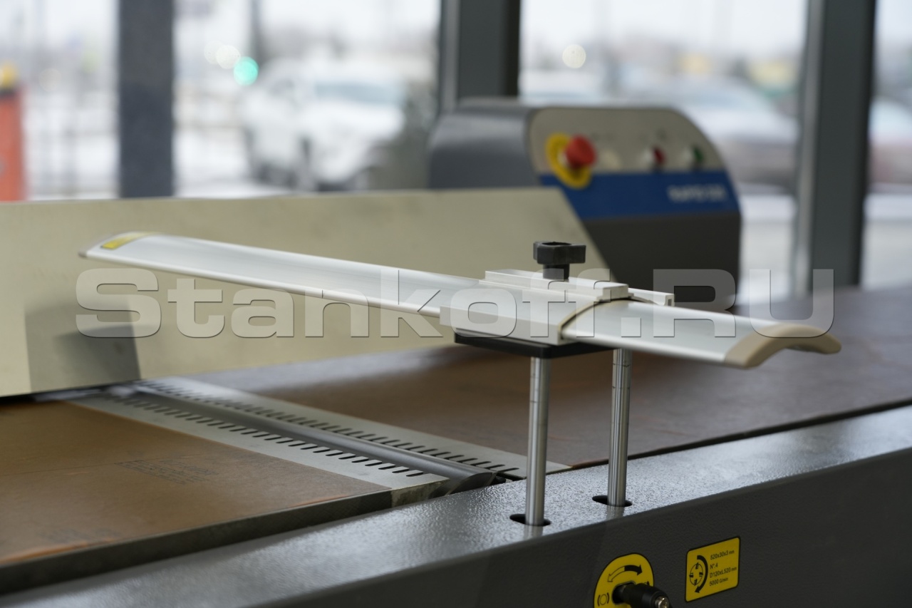

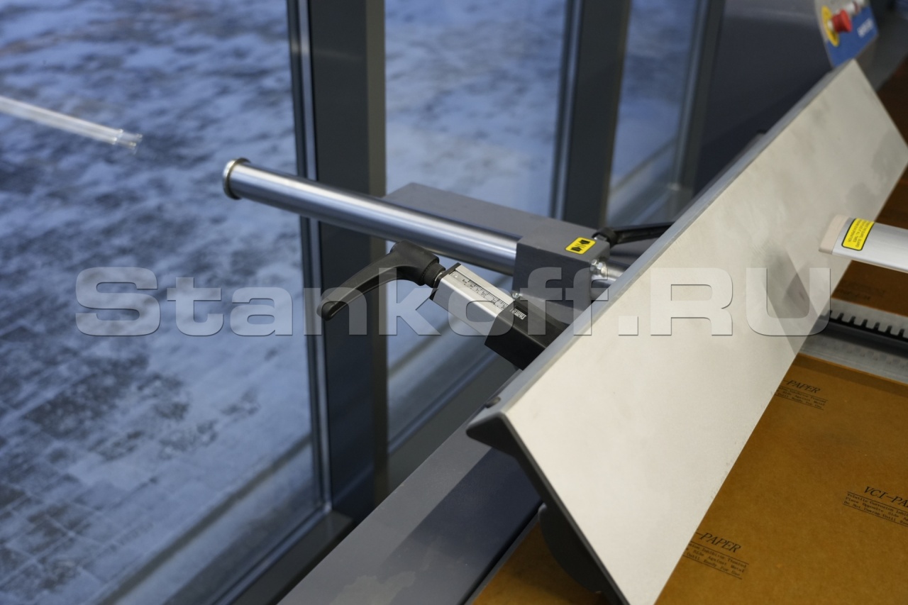

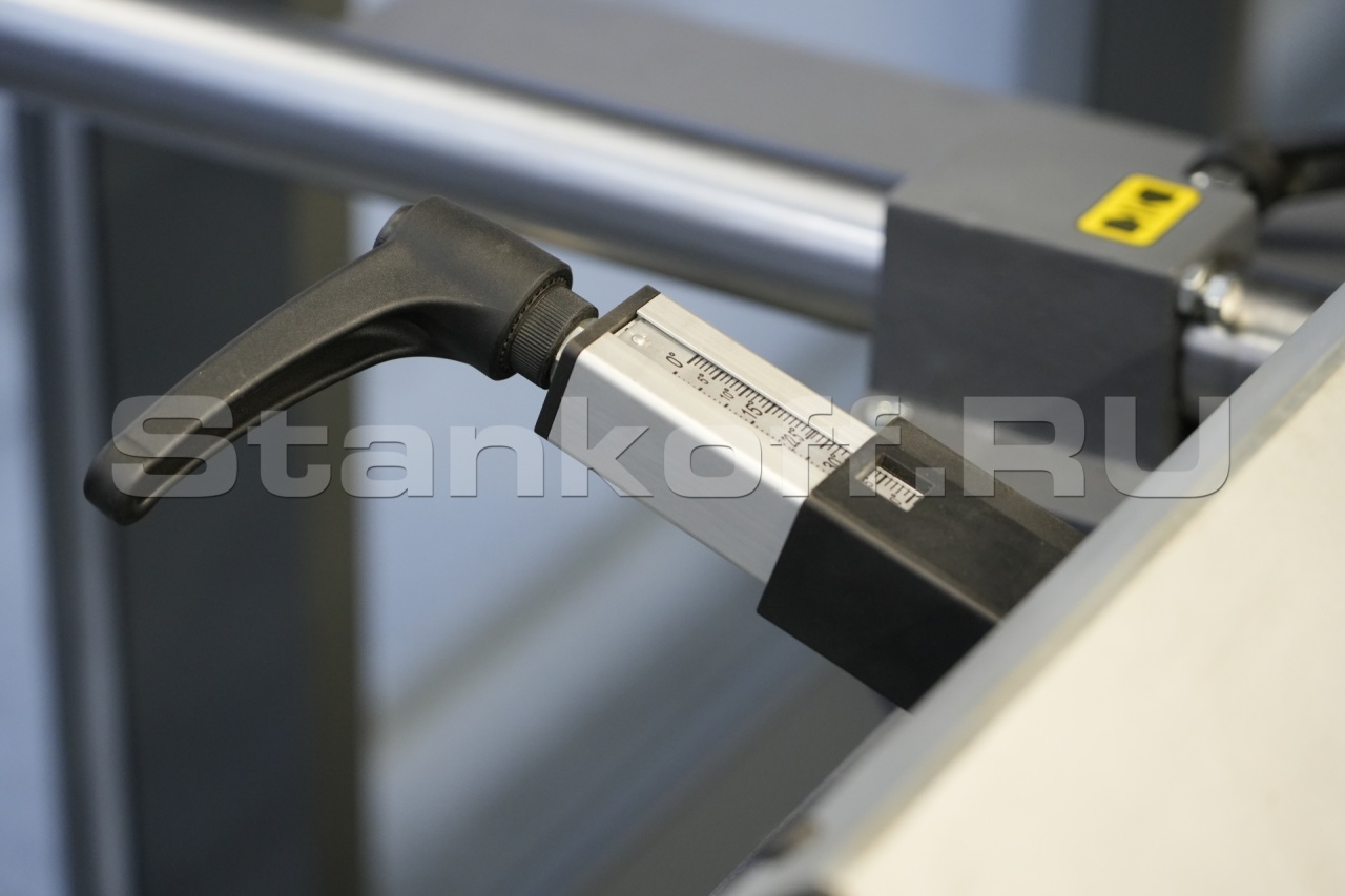

Параллельный упор
Параллельный упор
Параллельный упор обеспечивает точность и стабильность процесса обработки. Предотвращает смешение материала во время работы. Параллельный упор возможно регулировать в диапазоне от 90° до -45°, позволяя оператору устанавливать нужные углы наклона с высокой точностью.
Защитный кожух ножевого вала
Предназначен для защиты оператора от прямого контакта с ножевым валом, а также для предотвращения выброса стружки и обломков материала во время работы.

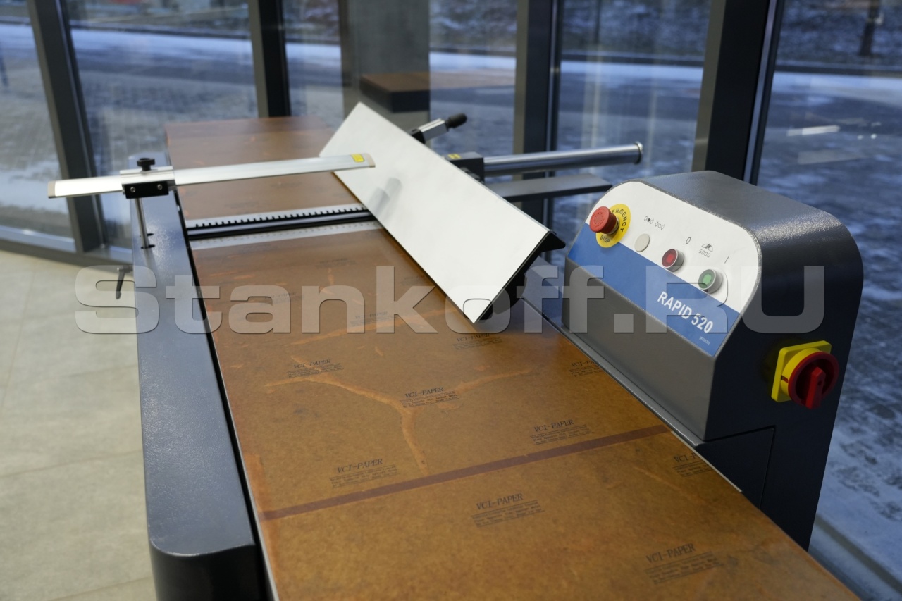

Панель управления
Панель управления
Управление станком осуществляется через панель управления.
На панели управления присутствуют следующие кнопки:
• Запуск и остановка станка;
• Аварийная остановка;
• Регулировка скорости;
• Двухпозиционный переключатель блокировки/разблокировки автоматического тормоза.

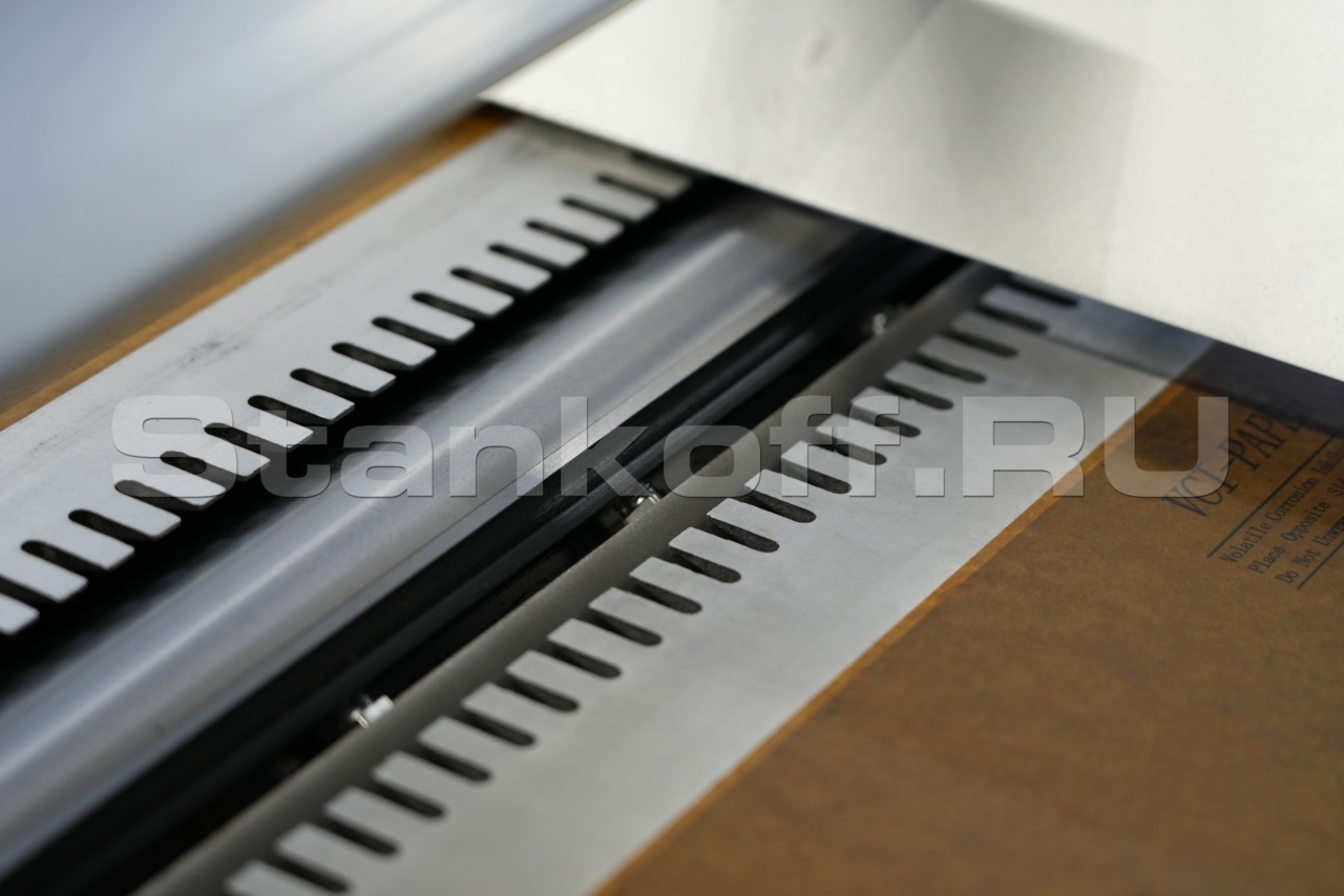

Шейперный вал
Шейперный вал
Обеспечивает высококачественную обработку древесины благодаря своей спиральной конструкции и использованию твердосплавных ножей. Он снижает вибрации, уменьшает нагрузку на двигатель и обеспечивает более гладкую поверхность обработки.

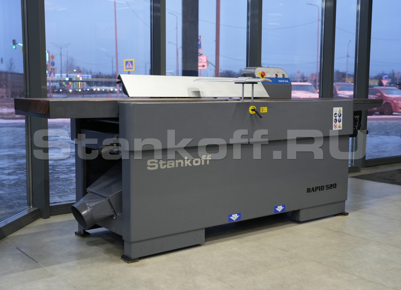

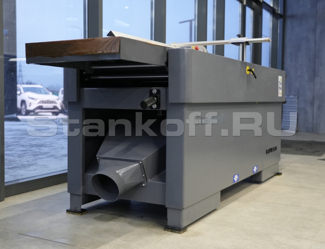

Выход под аспирацию
Выход под аспирацию
Служит для подключения станка к системе пылеудаления или аспирации. Диаметр выхода под аспирацию равен 120 мм.
