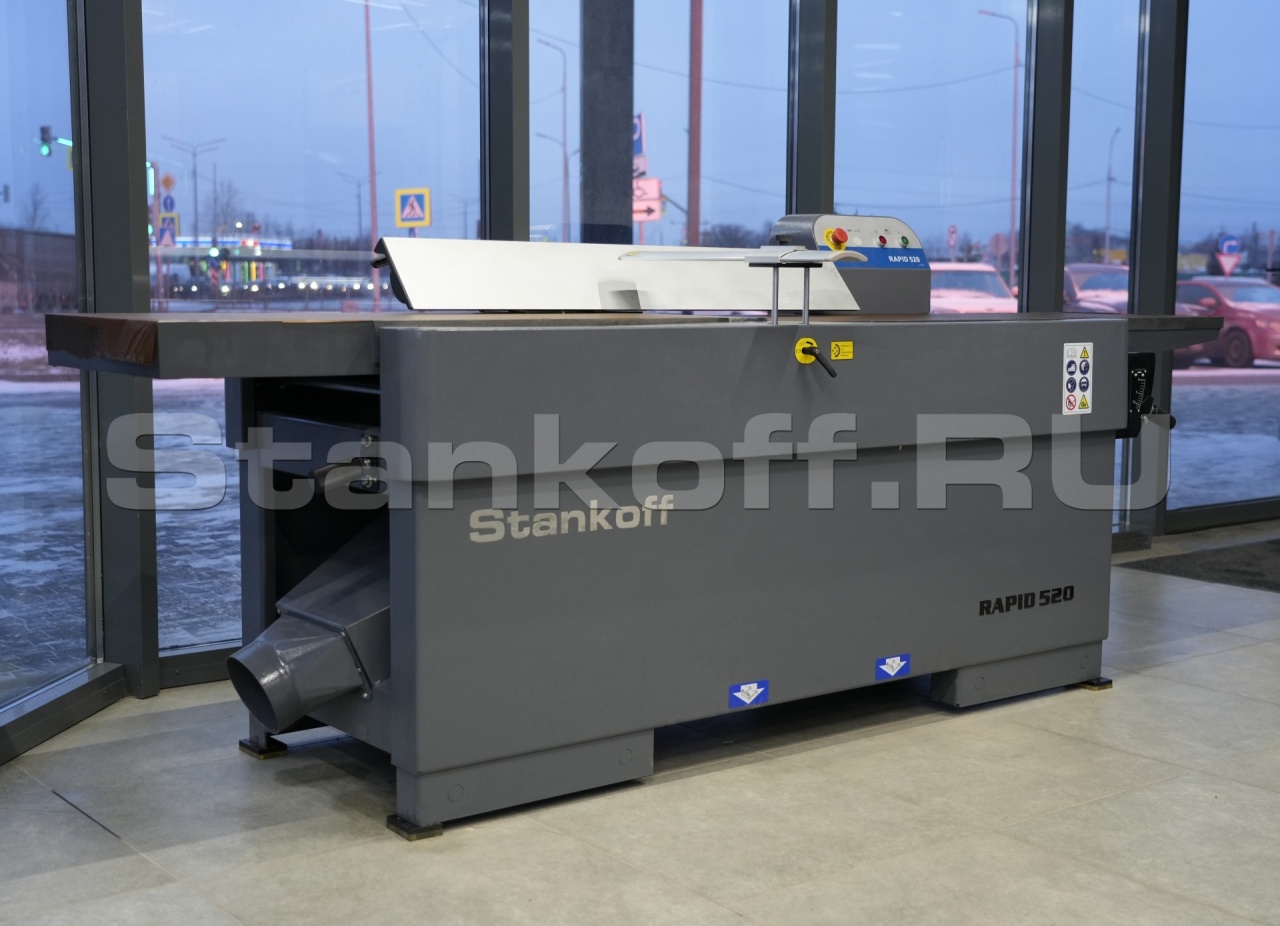

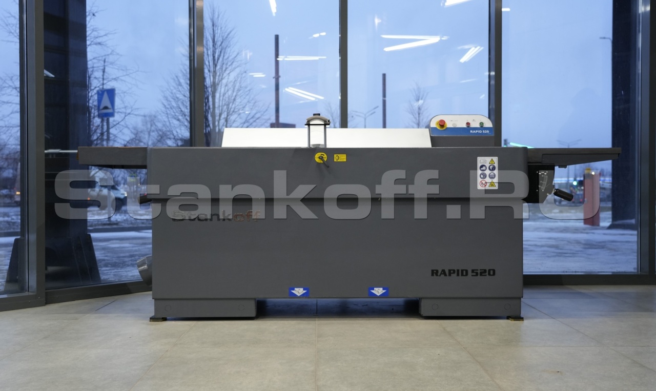

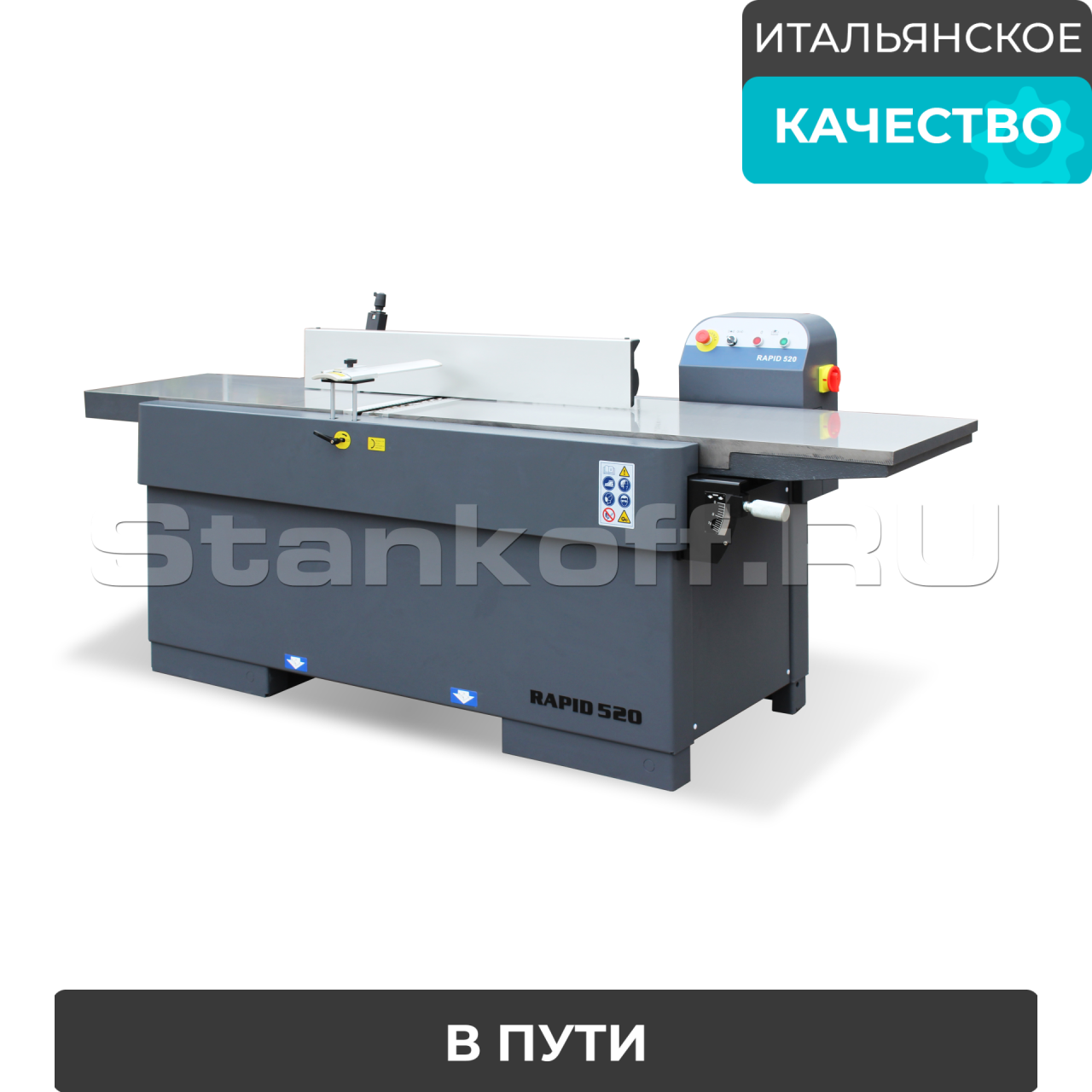

Фуговальный станок Sicar Rapid 520 предназначен для промышленной деревообработки, в частности для обработки массива дерева, фанеры и клееных плит. Используется для выравнивания и подготовки поверхности деревянных заготовок, обеспечивая их ровность и гладкость. Он позволяет удалять верхний слой дерева, исправлять дефекты, обеспечивать равномерную толщину материала и подготавливать его для дальнейшего использования в производстве мебели, дверей, окон и других изделий, а также для финишной отделки.
Конструктивные особенности
Основание станка
Основание станка выполнено из прочной стали с устойчивой жесткой конструкцией, что обеспечивает высокую стабильность и отсутствие вибраций в процессе работы.

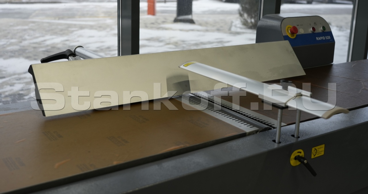

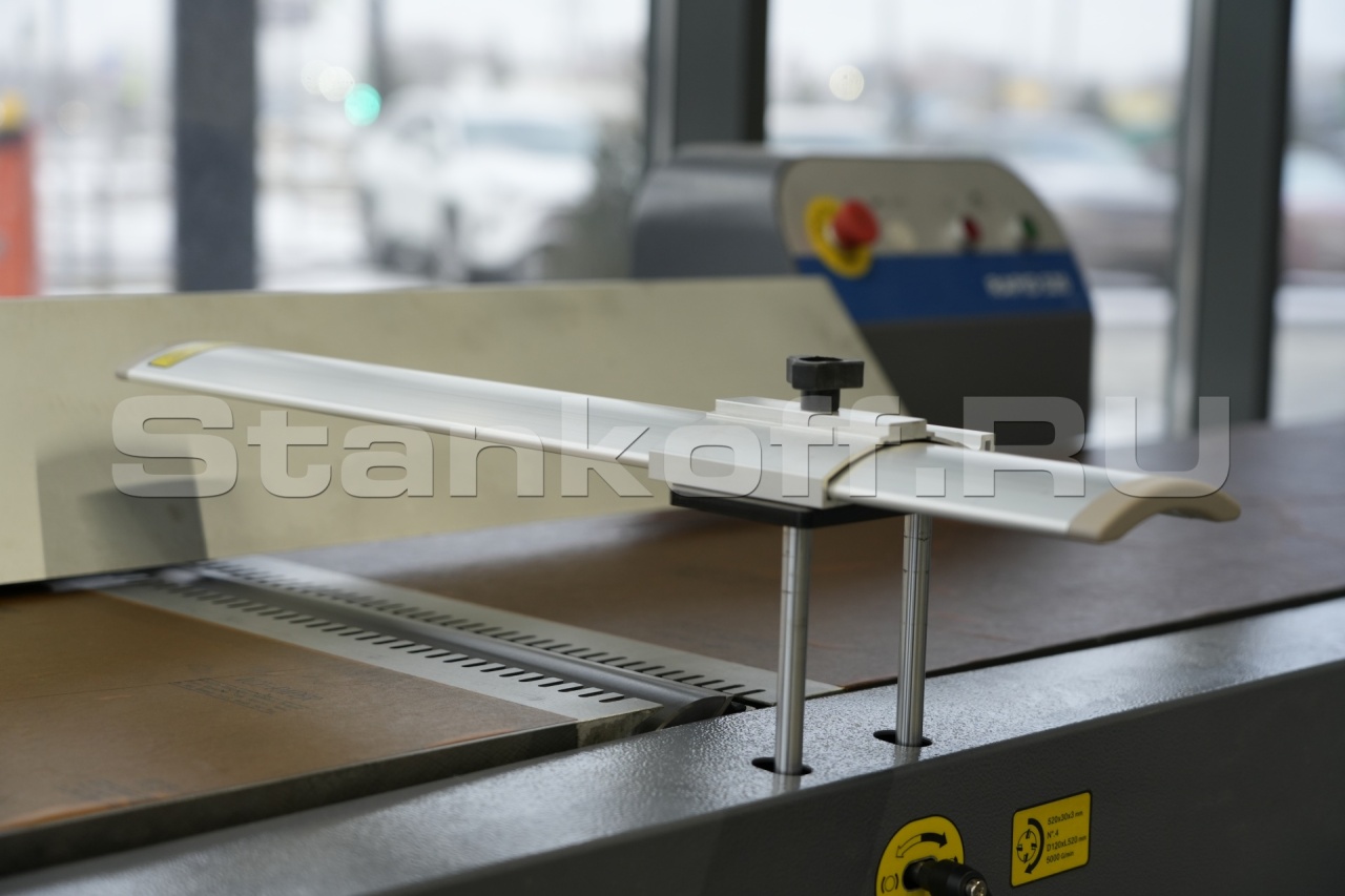

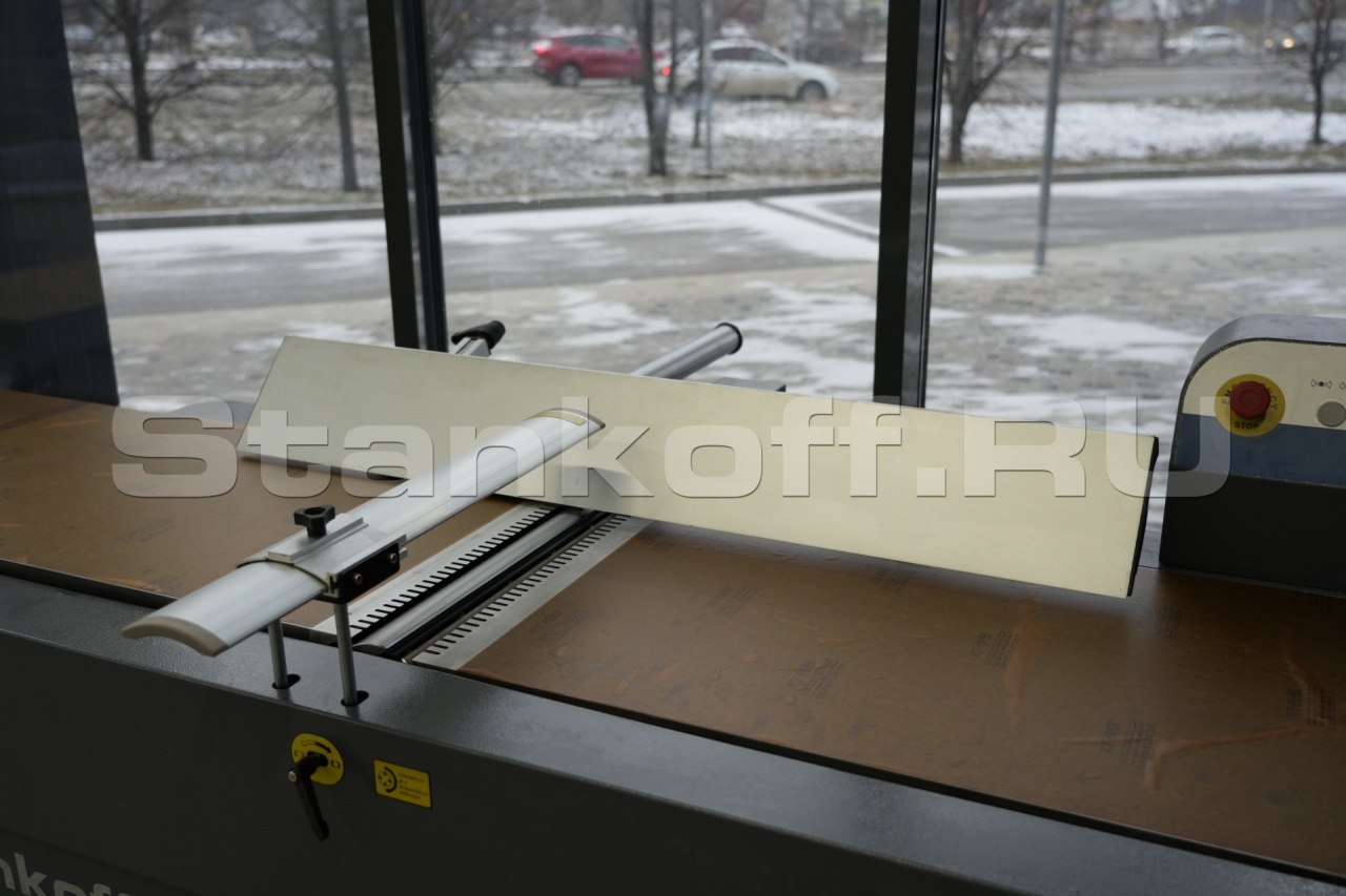

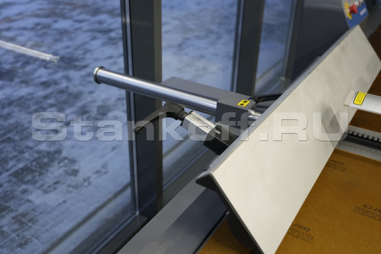

Параллельный упор
Параллельный упор обеспечивает точность и стабильность процесса обработки. Предотвращает смешение материала во время работы. Параллельный упор возможно регулировать в диапазоне от 90° до -45°, позволяя оператору устанавливать нужные углы наклона с высокой точностью.
Защитный кожух ножевого вала
Предназначен для защиты оператора от прямого контакта с ножевым валом, а также для предотвращения выброса стружки и обломков материала во время работы.

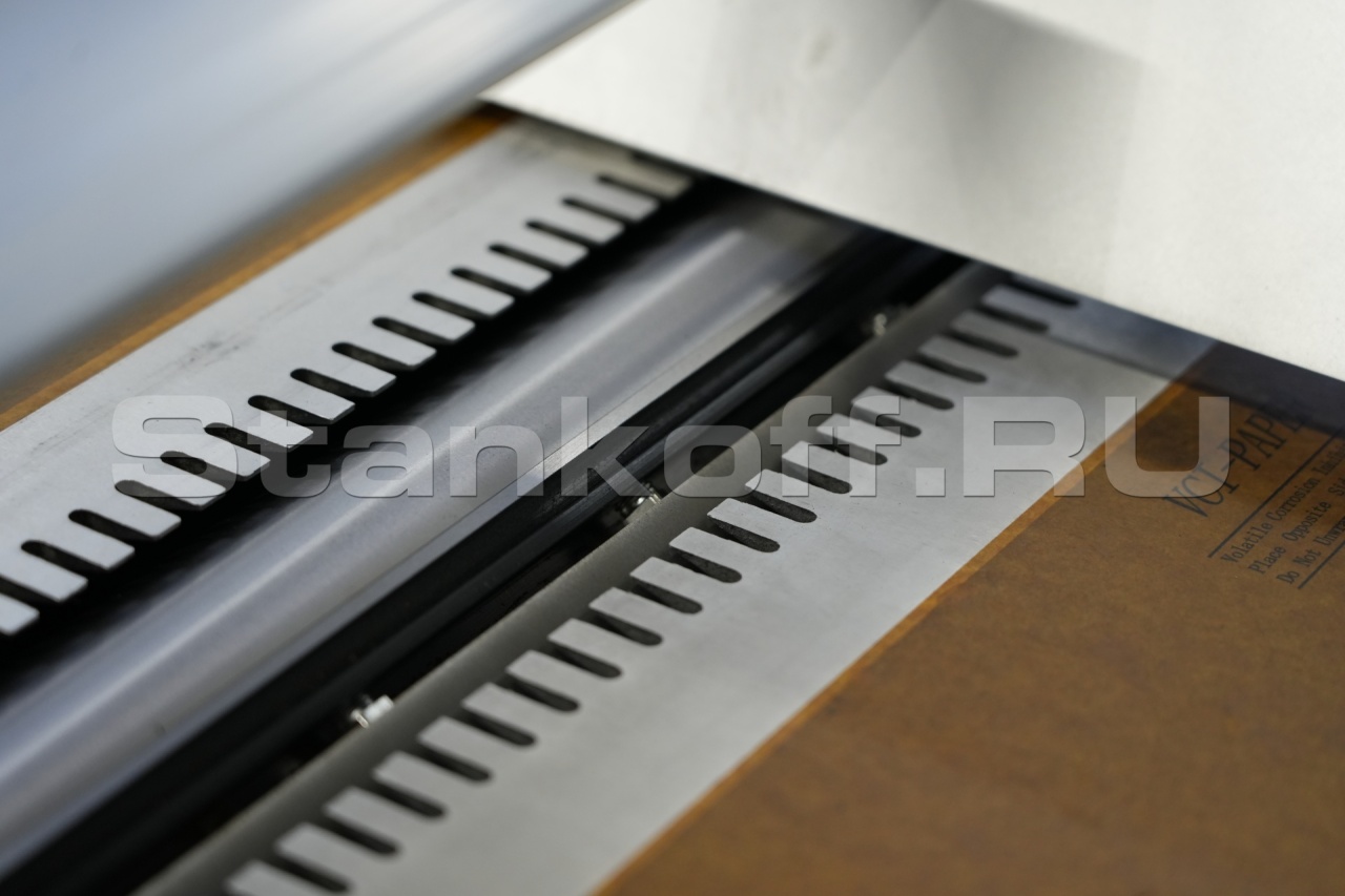

Ножевой вал
Оборудован ножами, которые обеспечивают точное и ровное строгание поверхности деревянных заготовок. Ножевые пластины расположены по спирали, что обеспечивает плавный ход ножей в заготовку и исключает ее подрывы, повышая качество обработанной поверхности. Легко обслуживается и заменяется, что обеспечивает долгий срок службы и минимальные простои станка.

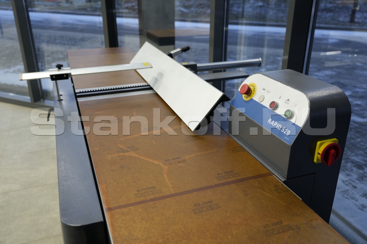

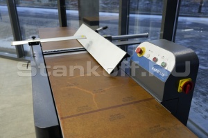

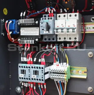

Панель управления
Управление станком осуществляется через панель управления.На панели управления присутствуют следующие кнопки:
• Запуск и остановка станка;
• Аварийная остановка;
• Регулировка скорости;
• Двухпозиционный переключатель блокировки/разблокировки автоматического тормоза.

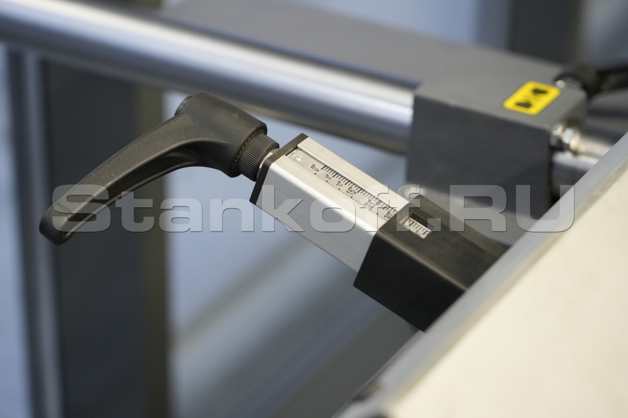

Регулировка высоты входного стола
Регулировка входного стола позволяет устанавливать глубину снятия слоя дерева. Это делается путем ослабления и перемещения ручки управления, что позволяет столу подниматься или опускаться, достигая нужной позиции для заданной глубины строгания. Позиция отображается на шкале, что помогает в точной настройке.

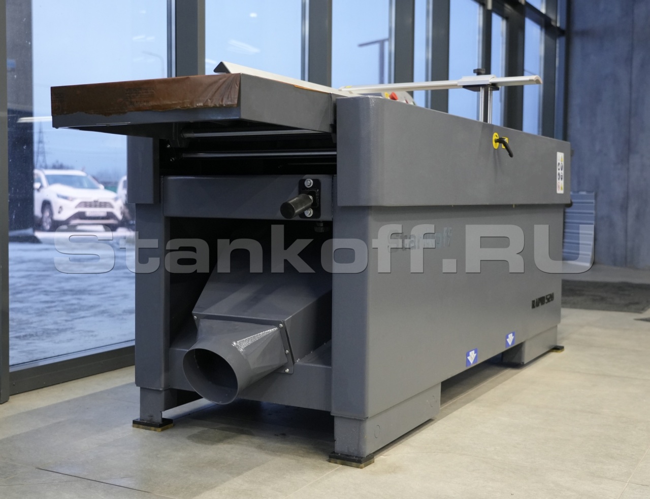

Выход под аспирацию
Служит для подключения станка к системе пылеудаления или аспирации. Диаметр выхода под аспирацию равен 120 мм.Условия эксплуатации

| Длина рабочего стола, мм | 2750 |
| Длина стола на входе, мм | 1500 |
| Длина стола на выходе, мм | 1200 |
| Максимальная ширина обработки, мм | 520 |
| Максимальная толщина съема, мм | 8 |
| Диаметр режущего вала, мм | 120 |
| Скорость вращения вала, об/мин | 5000 |
| Размер ножей, мм | 520х30x3 |
| Размер параллельного упора, мм | 1200x190 |
| Наклон параллельного упора, ° | 0 -45° |
| Мощность двигателя, кВт | 5,5 |
| Диаметр патрубка под аспирацию, мм | 120 |
| Габариты станка (ДхШхВ), мм | 2750x1770x840 |
| Вес станка, кг | 800 |
