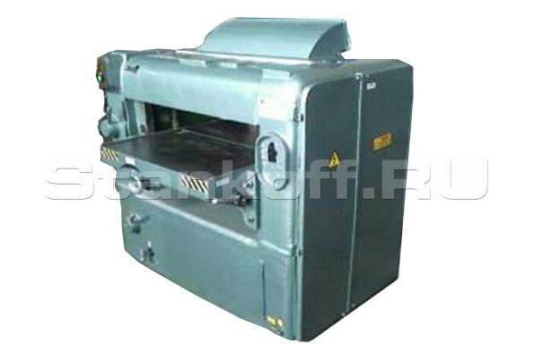

Односторонний рейсмусовый станок СР6-8
Предназначен для плоскостного строгания досок, брусков, щитов в заданный размер по толщине. Жесткая, литая станина коробчатого типа хорошо гасит вибрацию и сверху закрыта звукопоглощающим кожухом с эксгаустерной воронкой.
Преимущества
  • Четырёхножевой вал с приводом от электродвигателя через клиноременную передачу.
  • Механизм подачи с цепным приводом от отдельного электродвигателя на 2 верхних подающих вальца. Передний верхний валец выполнен рифленым(секционным, что позволяет обрабатывать несколько заготовок, различающихся по толщине до 4 мм), задний - гладким. Скорости подачи от 8 до 24 м/мин обеспечивается бесступенчатым вариатором.
  • Стол чугунный коробчатый формы имеет механизм ручного перемещения с приводом от маховика, механизм механического перемещения с приводом от электродвигателя и механизм фиксации стола. На столе установлены направляющие и два гладких ролика. Для устранения эффекта "подрезки" краев заготовки ролики выполнены регулируемыми по высоте.
  • Когтевая защита(чугунная), предотвращающая выброс заготовки установлена перед подающими роликами.
  • Прижимные элементы обеспечивающие качественную обработку материалов. Для предупреждения сколов древесины в месте выхода ножа для подпора волокон установлен передний прижим (Прижим выполнен секционным, каждая секция подпружинена).
  • Передний верхний валец выполнен рифленым(секционным, что позволяет обрабатывать несколько заготовок, различающихся по толщине до 4 мм).
Схема обработки
Размеры обрабатываемой заготовки, мм:
ширина 630
толщина 5-200
длина не менее 380
Наибольшая толщина снимаемого слоя, мм 5
Диаметр ножевого вала, мм 130
Количество ножей, шт. 4
Скорость подачи, м/мин (бесступенчатая) 8-24
Скорость мех-го перемещение стола, м/мин 0,125 - 0,375
Необходимое кол-во воздуха для отвода стружки, м3/час 1800
Частота вращения вала, об/мин 5000
Суммарная мощность эл/двигателей, кВт 8,6
Скорость резания, м/мин 33,5
Габариты, мм 1100х1400х1300
Масса станка, кг 1550
