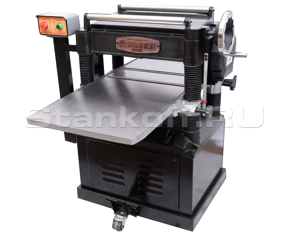

Рейсмусовый станок Warrior W0201
  • Чугунные основание, стол и строгальная головка.
  • Стол быстро и точно регулируется маховиком через жёсткий редукторный привод.
  • Чугунные расширители столов.
  • Конструкция корпуса на мобильной базе.
  • Зубчатый стальной подающий ролик и полиуретановый выводной ролик обеспечивают плавное и эффективное перемещение заготовки.
  • Когтевая защита, предусмотренная на стороне подачи, предотвращает отбрасывание заготовки.
  • Поверхность стола с точной шлифовкой и полировкой. Удобная регулировка стола по высоте маховиком.
