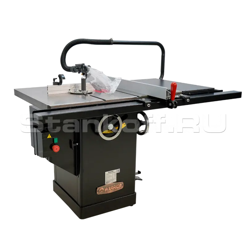

Круглопильный станок Warrior W0700R
Асинхронный двигатель мощностью 2,2 кВт с напряжением питания 230В, обладает корпусной конструкцией. Узел наклона вилочного типа повышенной прочности с разнесенными опорами вала обеспечивает стабильность. Профессиональный параллельный упор из стали с алюминиевым упором предназначен для работы с высокими и низкими заготовками. Пила позволяет наклоняться от параллельного упора (левый наклон) при продольном резании со скосом для предотвращения вырыва на внешнем угле углового соединения. Большой чугунный стол с чугунными удлинителями обеспечивает максимальную опору материала, а высокоточный угловой упор гарантирует точность резки.
Комплектация
- Чугунные расширители рабочего стола
- Ламинированный расширитель стола справа от диска
- Профессиональный параллельный упор с алюминиевыми накладками для высоких и низких заготовок
- Высокоточный угловой упор (транспортир) с регулировками
- Защита пильного диска с расклинивающим ножом и защитой от отбрасывания заготовок
- Расклинивающий нож для глухих пропилов
- Толкатель
- Вставка Дадо
- Вставка нулевого зазора
- Мобильная база
- *Пильный диск в комплект не входит
| Мощность двигателя выходная | 2,2 кВ |
| Потребляемая мощность / пусковой ток | 3,3 кВт / 15А |
| Номинальное напряжение | 230 В |
| Частота тока | 50 Гц |
| Диаметр пильного диска | 254 мм |
| Диаметр вала | 30 мм |
| Посадочный диаметр пазовальных фрез (дисков ДАДО) | 15,87 мм |
| Максимальная ширина пазовальных фрез (дисков ДАДО) | 20,6 мм |
| Максимальный диаметр пазовальных фрез (дисков ДАДО) | 200 мм |
| Частота вращения пильного диска | 4100 об/мин |
| Максимальная глубина пиления при 90° | 76 мм |
| Максимальная глубина пиления при 45° | 54 мм |
| Максимальный продольный распил справа от диска | 762 мм |
| Максимальный продольный распил слева от диска | 530 мм |
| Направление наклона пилы | Левое |
| Диаметр патрубка аспирации опилок | 100 мм |
| Размер основного стола | 740 × 512 мм |
| Размер стола с расширителями | 740 × 1070 мм |
| Размеры в упаковке (Д х Ш х В) | 1010 х 760 х 1110 мм |
| Размеры в упаковке (Д х Ш х В) | 1810 х 440 х 155 мм |
| Размеры станка в собранном виде (Д х Ш х В) | 1752 x 1120 x 1220 мм |
| Масса нетто / брутто | 210 кг / 244 кг |
