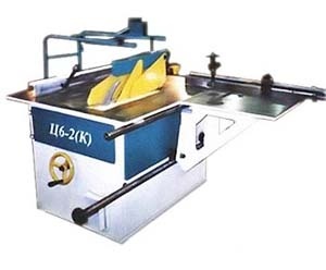

Круглопильный станок с торцовочной кареткой Ц6-2 (К)
Станок предназначен для продольной, поперечной и под углом распиловки досок, брусков, древесных, плитных и листовых материалов.
Отличительные особенности
  • Жесткая сварная станина станка коробчатой формы.
  • Сверху установлен рабочий чугунный стол.
  • Направляющая линейка усиленной конструкции крепится на столе;
  • Наличие ограждение пилы с патрубком для стружкоотсоса;
  • Когтевая защита от обратного выброса заготовки;
  • Суппорт с приводом и механизм регулировки степени выступания пильного диска над столом станка расположен внутри станины на подмоторной плите.
  • Торцовочная каретка с увеличенным ходом служит для распиловки заготовок поперек волокон и под углом.
  • Размеры каретки позволяют устанавливать и торцевать длинномерные заготовки.
  • На каретке установлена направляющая линейка.
  • Применяется в столярных цехах малой и средней производительности.
