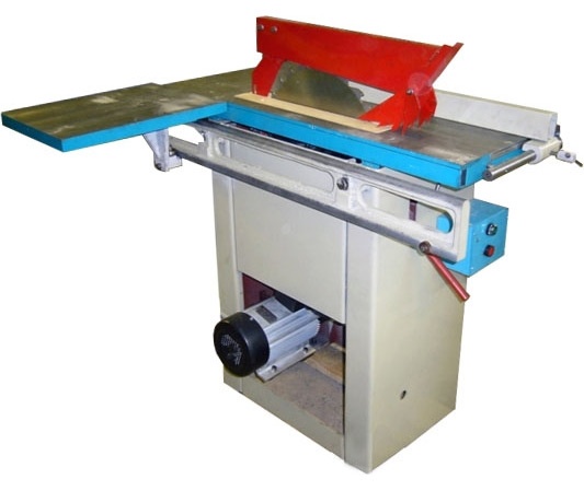

Круглопильный станок с кареткой Ц5-1А
Предназначен для продольной, поперечной и под углом распиловки досок, брусков, древесных, плитных и листовых материалов.
Особенности:
  • Возможность установки минимального пропила (от 0 мм) для раскроя ламината, прорезки пазов,выборки четвертей;
  • Вместо пилы возможно устанавливать пазовые фрезы для изготовления фальцовки;
  • Стальной стол усилен профильными трубами и при небольшом весе имеет высокую жесткость, шлифованная сталь имеет вдвое меньшее сопротивление трению, что улучшает работу станка с автоподатчиком;
  • Рабочий узел выполнен в чугунном корпусе на чугунном кронштейне. Гарантия на него 5 лет.
  • Размеры и вес станка позволяют использовать станок на строительной площадке с перемещением через дверные проемы;
  • По заявке покупателя размеры стола могут быть увеличины, возможна установка большой каретки с телескопической ногой, изготовление металлобетонной станины.
