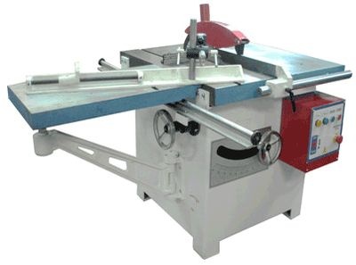

Предназначен для продольной, поперечной распиловки и распиловки под углом досок, брусков, мебельных щитов и прочих пиломатериалов. Оснащен литым столом и механизмом поворота пилы под углом 0-45 градусов. Оборудован электродинамическим торможением. Применяется в столярно-строительном и мебельном производстве.
Конструктивные особенности |
| Литая чугунная каретка, имеющая увеличенные размеры, позволяет закреплять на ней тяжелые и габаритные заготовки. |
| Линейные подшипники на которых закреплена каретка обеспечивают ее жесткость и легкость хода. |
| Перемещение каретки осуществляется по направляющим увеличенного сечения. |
| Пильный узел имеет наклон до 45 градусов, его регулировка осуществляется с помощью маховика по удобной угловой шкале. |
| Маховик для регулировки высоты пилы. |
| Удобный и простой пульт управления. |
| Техническая характеристика | |
| Наибольшая толщина распиливаемого материала, мм | 120 |
| Наибольшая ширина распиливаемого материала, мм (по линейке) | 600 |
| Диаметр дисковой пилы, мм | 350 |
| Посадочный диаметр пилы, мм | 30(50*) |
| Размер рабочей поверхности стола, мм | 1200х900 |
| Размер рабочей поверхности торцовочной каретки. мм | 350х400 |
| Частота вращения пилы, мин-1 | 3400 |
| Наибольший подъем пилы, мм | 80 |
| Способ подачи заготовок | ручная |
| Масса станка, кг | 490 |
| Род тока питающей сети | Переменный трехфазный |
| Частота тока, Гц | 50 |
| Напряжение питающей сети, В | 380 |
| Мощность привода, кВт | 4 |
| Габаритные размеры станка (длина х ширина х высота), мм | 1680 х 1400 х 900 |
