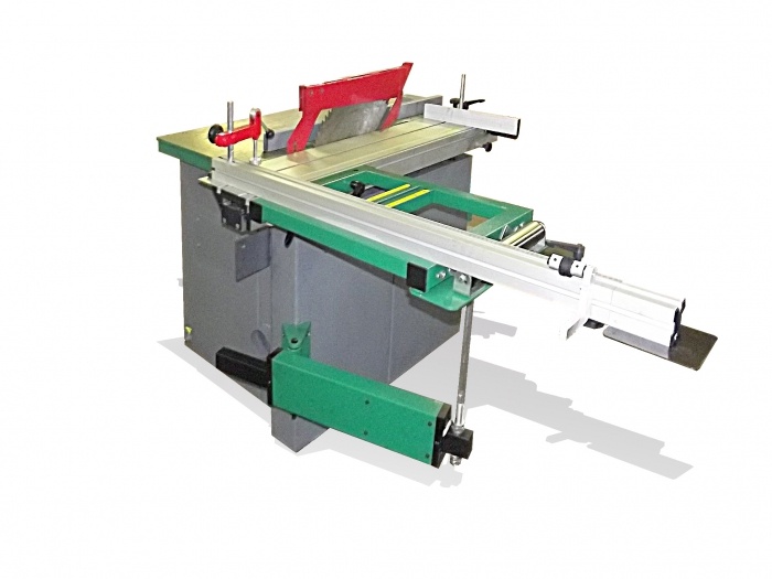

Станок предназначен для продольной, поперечной и под углом распиловки досок, брусков, древесных, плитных и листовых материалов.
Отличительные особенности:
Станина станка (металлобетонная) представляет собой жесткую коробчатую стальную конструкцию с отсеками для заполнения бетоном или тяжелым сыпучим материалом (песок, дробь) для поглащения вибрации. |
Чугунный рабочий стол установленный сверху. |
Мощный эл/двигатель 5,5 кВт расположенный внутри станины на подмоторной плите; Очень жесткий механизм подъема (с помощью которого осуществляется регулировка вылета пилы над плоскостью стола). |
| Шпиндельный узел с повышенным числом оборотов для пиления твердосплавными пилами. | |
| Для точной распиловки заготовок поперек волокон и под углом служит торцовочная каретка с увеличенным ходом. | |
| На столе крепится направляющая линейка, ограждение пилы с патрубком для стружкоотсоса. Наличие когтевой защиты от обратного выброса заготовки. | |
| Размеры каретки позволяют устанавливать и торцевать длинномерные заготовки. На каретке установлена направляющая линейка. |
Станок может использоваться в столярных цехах средней и малой производительности.
