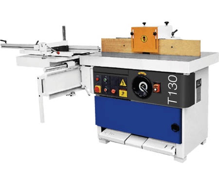

Станок фрезерный с шипорезной кареткой T 130
Предназначен для нарезания шипов и проушин в брусках оконных блоков, как прямоугольных, так и косоугольных, в брусках дверных коробок и других рамных конструкциях. Также применяется для профилирования брусков, створок и коробок, для обработки створок оконных блоков и дверных полотен с притвором, а также других рамных конструкций по наружному контуру.
Подача заготовок - ручная, рекомендуется установка автоподатчика (опция).
Область применения:
Фрезерные станки по дереву применяются при производстве оконных блоков, дверей из массива древесины с притвором, деталей и элементов корпусной мебели, мебельных фасадов. Устанавливаются на предприятиях и в цехах по производству столярно-строительных деталей и изделий, на мебельном производстве и других деревообрабатывающих предприятиях.
Производимые изделия
Филенчатые двери из массива Евроокна Мебельные фасады
Схема обработки Наименование операции
Продольное фрезерование прямолинейных заготовок дверей, деталей мебели, мебельных фасадов
Фрезерование криволинейных поверхностей заготовок
Зарезка шипов и проушин для производства оконных блоков с помощью специальной каретки с упорной линейкой, имеющей возможность максимального приближения базовых поверхностей к инструменту и применение блока из нескольких инструментов
Конструктивные особенности:
Станина Станок собран на сварной виброустойчивой станине, внутри которой установлен высокоскоростной шпиндельный узел с механизмом подъёма и приводом от электродвигателя.
Возможности фрезерного узла
Увеличенный вылет посадочного вала шпинделя позволяет устанавливать блок из нескольких инструментов для обработки различных профилей, что значительно снижает время на переналадку станка и расширяет технологические возможности станка.Боковые направляющие линейки задают базовую поверхность и регулируют глубину обработки детали, что позволяет точно соблюдать геометрию профилирования.
Шипорезная каретка
Наличие шипорезной каретки и ее конструкция позволяет использовать станок как для фрезерования, так и для обработки шипов и проушин оконных и дверных рам.При обработке шипов каретка с закрепленной заготовкой надвигается на шпиндель по направляющим на требуемое расстояние с учетом глубины обработки и диаметра инструмента.Эта возможность делает станок универсальным для производителей столярных изделий, дверей и окон.
Эксцентриковый прижим
Прочно и быстро фиксирует предназначенную для нарезания шипа заготовку на каретке. Это дает точность и геометрию обработки профиля и удобство работы.
Цилиндрическая направляющая
Каретка перемещается по высокоточной цилиндрической направляющей с нижней опорой, которая позволяет каретке перемещаться, выдерживая строго прямолинейную траекторию.
Педали контроля шпинделя
Правая педаль предназначена для блокировки шпинделя от проворота при установке инструмента, что дает дополнительное удобство при перенастройке станка. Левая педаль предназначена для торможения шпинделя после выключения станка в соответствии с требованиями техники безопасности.
Система натяжения и смены ремней
Рукоятка системы натяжения позволяет быстро ослабить натяжение ремней для их быстрой перестановки. Шпиндель имеет 4 скорости вращения.
Два аспирационных выхода
Позволяют подключить станок к системе общецеховой аспирации либо к индивидуальному стружкоотсосу для отвода стружки из рабочей зоны. Это гарантирует соблюдение в цеху противопожарной безопасности и норм труда.
Эргономичный пульт управления
Позволяет оперативно управлять станком с максимальным удобством.
Механизм подъема шпинделя
Подъем/опускание шпинделя производится с помощью маховика с рукояткой, расположенной на лицевой части станка. Отсчет размера осуществляется по цифровому датчику с точностью до 0,1мм.
Система безопасности Соответствует нормам СЕ. На пульте управления расположена кнопка аварийной остановки для быстрого отключения станка в случае необходимости.
Опция По запросу, станок комплектуется автоподатчиком для подачи заготовок при фрезеровании, который устанавливается перед шпинделем и крепится болтами на станине.
