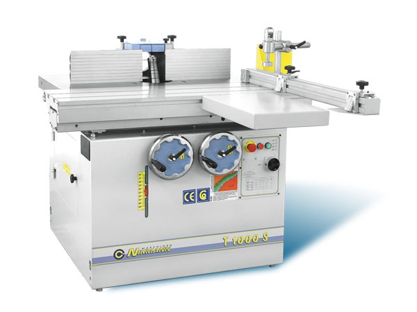

Фрезерный станок с шипорезной кареткой T1000S
Фрезерный станок Т 1000S производства Р. Болгария предназначен для профилирования и шипонарезания, он также может быть укомплектованы дополнительными приспособлениями.
Широкий диапазон скоростей: 1400, 3500, 6000, 8000 позволяет выбирать оптимальный режим резания. Правильность выбора оборотов контролируется световым индикатором. Плавная регулировка угла наклона фрезы позволяет расширить операционные возможности станка, уменьшить номенклатуру применяемого инструмента. Регулировка высоты шпинделя осуществляется вращением рукоятки с точностью до 0,1 мм.
Фрезерный станок состоит из сварного корпуса и рабочего стола, изготовленного из серого чугуна имеющего шлифованную рабочую поверхность. При необходимости в столе по кондуктору сверлятся 4 отверстия для установки устройства автоматической подачи заготовки. Автоподатчик можно устанавливать горизонтально, вертикально или наклонно, при этом устройство подает обрабатываемый материал с заданной скоростью и с постоянным давлением. Фрезерные станки по дереву оснащены подвижной кареткой, (пр-ва Германии), плавность хода которой обеспечивается оригинальной конструкцией направляющих. Каретка изготовлена из прочного сплава, что повышает стойкость к коррозии и износу. Совокупность этих факторов позволяет увеличить точность и качество обработки деталей.
Данный станок поставляется в различной комплектации (см. опции). В наличии станки представлены в различных комплектациях, что позволяет Вам подобрать наиболее оптимальный вариант.
