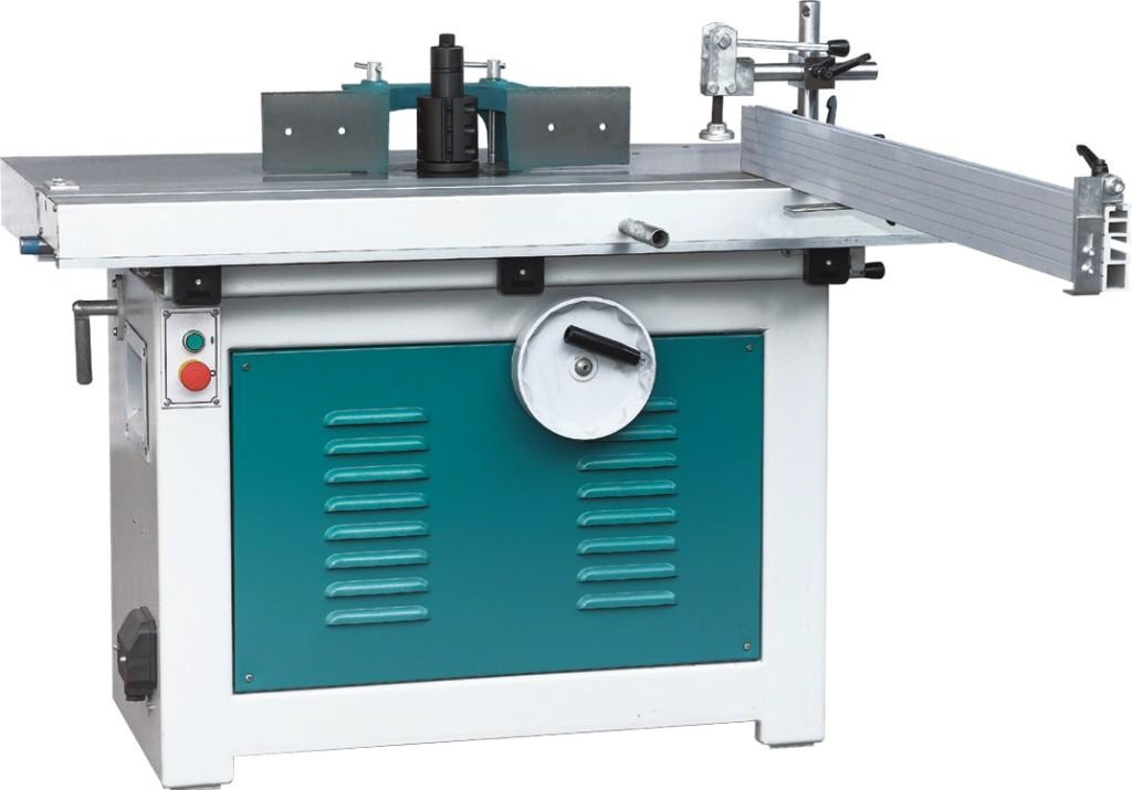

Фрезерный станок с шипорезной кареткой T 120 K
Предназначен для выполнения разнообразных фрезерных работ по дереву по направляющим линейкам с ручной подачей (изготовление вагонки, половой доски, плинтуса, наличника, филенки и других погонажных изделий), зарезки простых шипов с помощью шипорезной каретки и криволинейного фрезерования по шаблону с ручной подачей.
Схема обработки
Область применения
Предприятия и цеха по производству столярно-строительных изделий, мебельные производства и другие деревообрабатывающие предприятия.
Конструктивные особенности
Шипорезная каретка
Шипорезная каретка
Имеет плавный ход и стопор для фиксации.
Конструкция исключает люфты и перекосы.
Изготовлена из алюминия с анодированным покрытием.
Упорная линейка
Упорная линейка
Возможность поворота линейки для фрезерования под углом.
Эксцентриковый прижим для фиксации заготовки на каретке.
Упор для базирования заготовки по обратной стороне.
Два ремня
Два ремня
Передача крутящего момента через 2 клиновых ремня – надежнее аналогов с одним ремнем.
Переключение скоростей
Ремни ослабляются быстро и удобно с помощью специального рычага.
3 скорости вращения шпинделя: 4000/6000/8000 об/мин
Фиксация шпинделя
Фиксация шпинделя
Левая рукоятка для стопора шпинделя при смене инструмента.
Правая рукоятка для фиксации шпинделя после подъема/опускания.
Регулировка по высоте
Регулировка шпинделя по высоте с 2-х сторон станка:
- С фронтальной стороны при работе с кареткой или прямолинейном фрезеровании.
- С обратной стороны при криволинейном фрезеровании по шаблону.
Дополнительная комплектация
Автоподатчик
Автоподатчик
Позволяет плавно подавать заготовку в зону резания, что увеличивает качество и производительность.
Технические характеристики фрезерного станка с шипорезной кареткой T 120 K
Макс. высота заготовки, мм 120
Размеры стола, мм 1260х690
Ход шипорезной каретки, мм 1260
Диаметр шпинделя, мм 32
Наибольший диаметр режущего инструмента, мм. 220
Частота вращения шпинделя, об/мин 4000/6000/8000
Мощность, кВт 5,5
Габариты, мм 1370х710х980
Масса, кг 385
