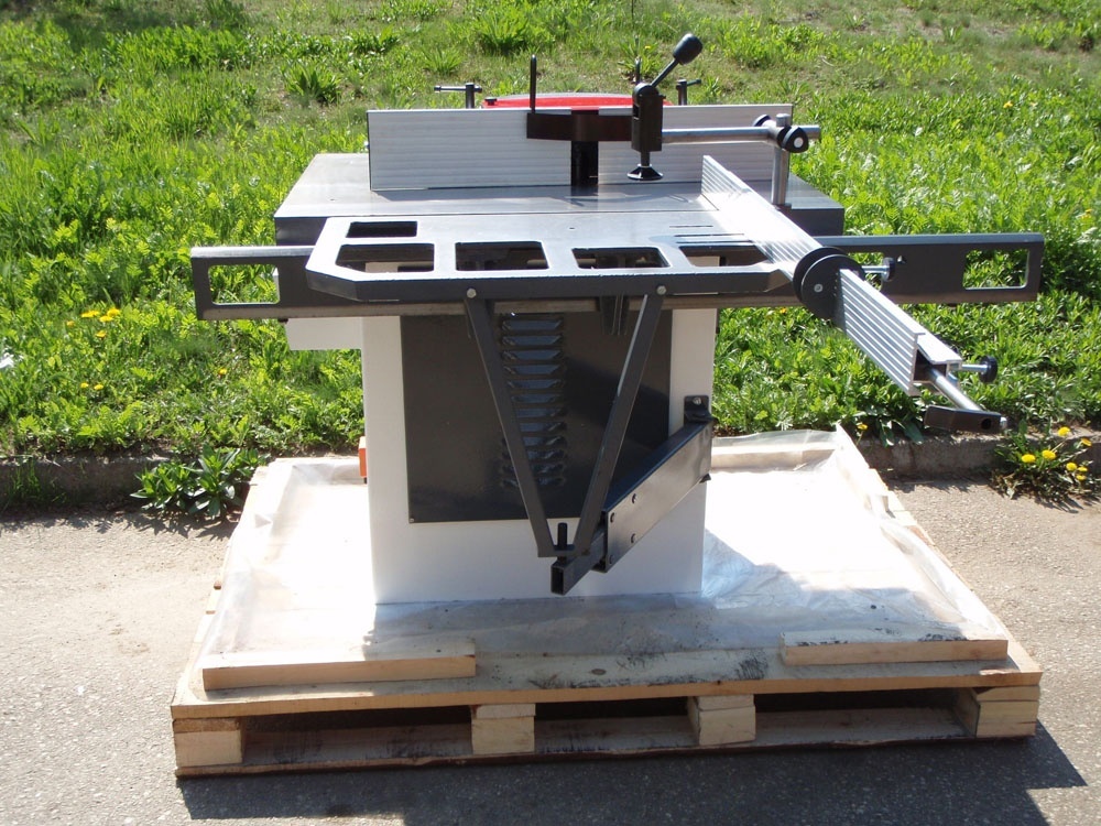

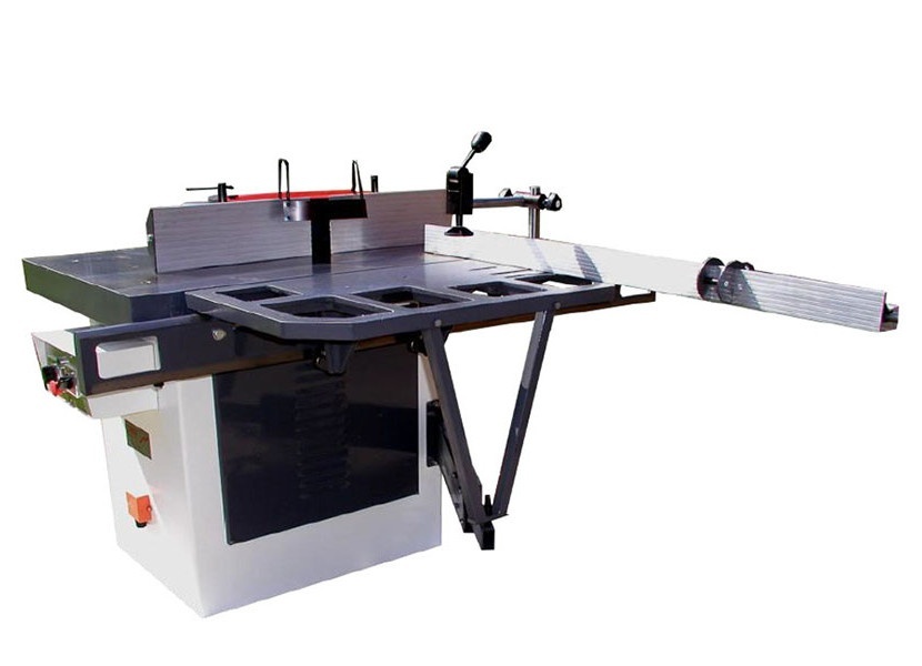

Фрезерный станок с шипорезной кареткой FU 250
Предназначен для выполнения разнообразных фрезерных работ по дереву, зарезки шипов и проушин с помощью шипорезной каретки, продольного фрезерования по направляющим линейкам и криволинейного фрезерования по шаблону.
Область применения
Предприятия и цеха по производству столярно-строительных изделий, производству мебели и другие деревообрабатывающие производства.
Отличительные особенности

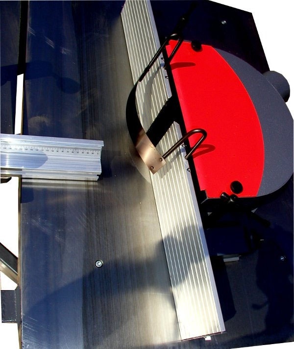

  • Привод шпинделя от двухскоростного двигателя;
  • Реверс вращения шпинделя;

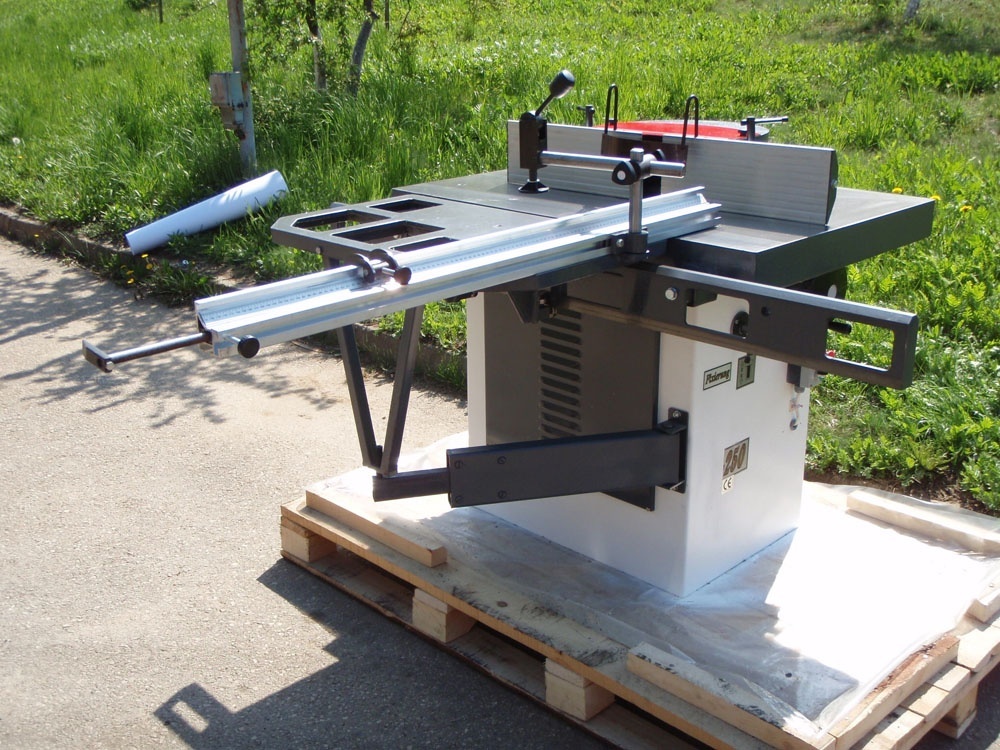

  • Чугунная каретка с аутригером.
Схема обработки
Продольное фрезерование
Криволинейное фрезерование по шаблону
Фрезерование шипов и проушин

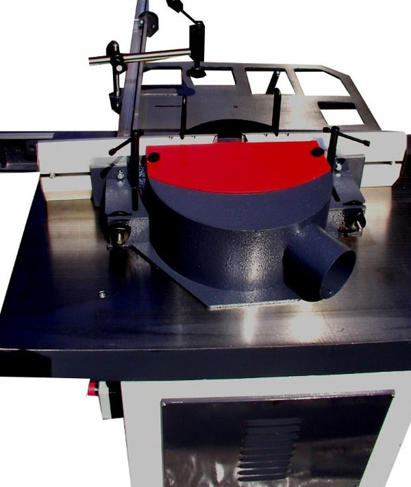

Максимальный диаметр фрез в кожухе, мм 250

Диаметр аспирационного патрубка, мм 100
