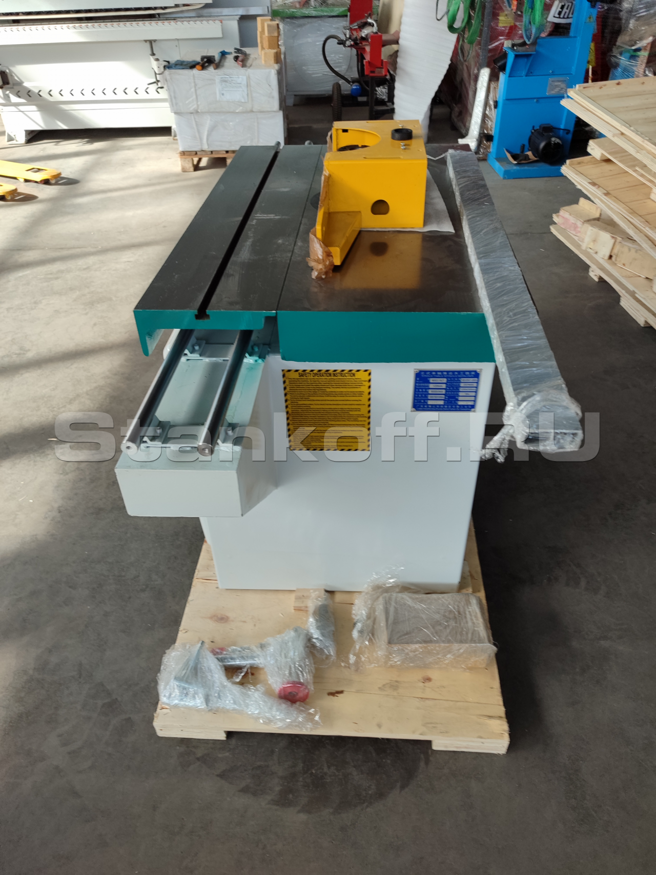

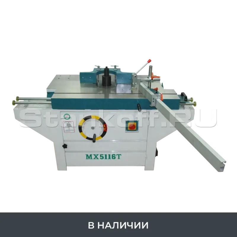

Вертикальный фрезерный станок с шипорезной кареткой по дереву MX5116T (д)
Станок может использоваться для выполнения разнообразных фрезерных работ по дереву по направляющим линейкам с ручной подачей (изготовление вагонки, половой доски, плинтуса, наличника, филенки и других погонажных изделий), зарезки простых шипов с помощью шипорезной каретки и криволинейного фрезерования по шаблону с ручной подачей.
Отличительные особенности
  • высокоскоростной шпиндельный узел позволяет обрабатывать детали с высоким качеством поверхности;
  • три скорости вращения шпинделя дают возможность максимально точно подобрать режим обработки;
  • на станине установлен литой стол с массивной шипорезной кареткой;
  • возможность установки инструмента диаметром до 250 мм (без защитного кожуха);
  • шипорезная каретка позволяет обрабатывать на станке крупногабаритные длинномерные детали.

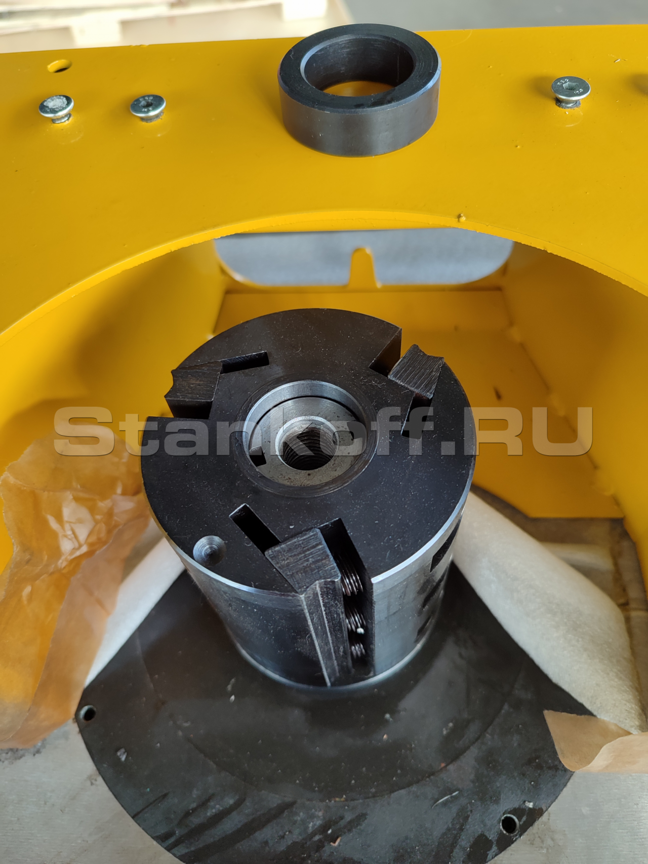

Шпиндель
Шпиндель
Надежный, динамически сбалансированный шпиндель 5,5 кВт позволяет эксплуатировать станок в течение длительного времени.
3 скорости вращения
3 скорости вращения
Изменение скоростей вращения шпинделя происходит переброской приводного ремня на со-ответствующую пару шкивов.

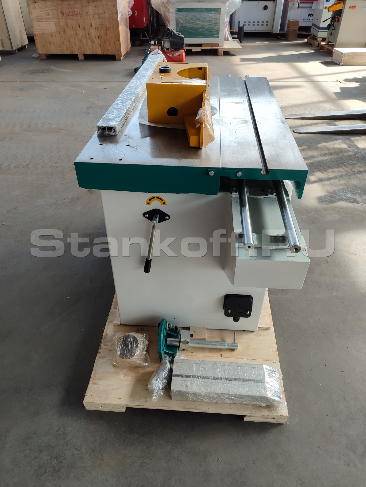

Поперечная линейка
Поперечная линейка
Длинная алюминиевая линейка установлена на шипорезной роликовой каретке. На линейке размещены поддерживающая планка и откидной упор для удобного размещения и крепления материала.
Эксцентриковый прижим
В стандартную комплектацию станка входит эксцентриковый прижим для надежной фиксации детали.
Установка автоподатчика

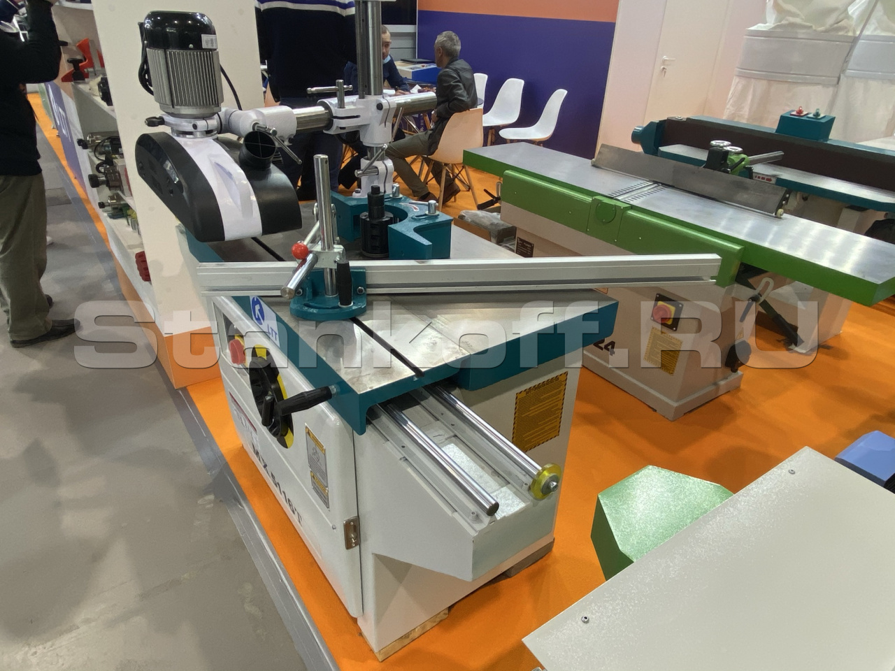

На задней части рабочего стола предусмотрены отверстия с резьбой для установки стойки с автоподатчиком.
